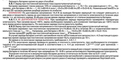

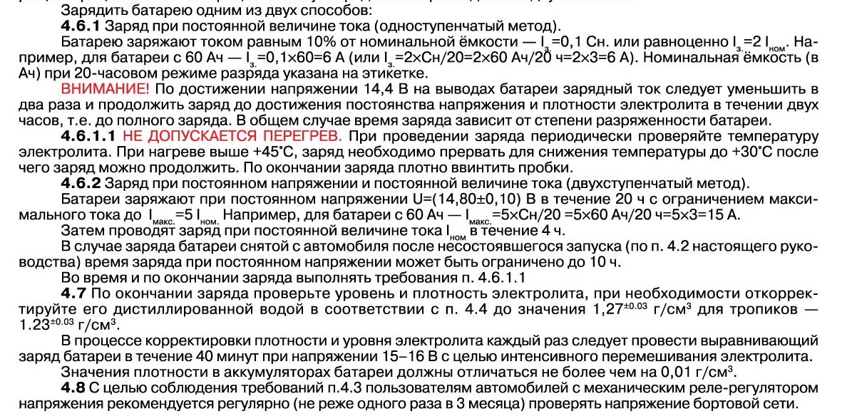

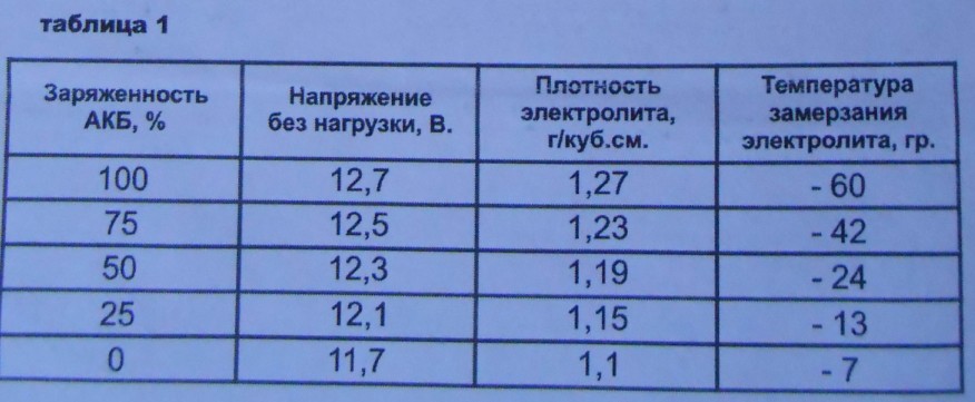

Таблица значений, на мой купленный аккумулятор. Не стыковки получаются. Год ездил, пялился в бортовой вольтметр. Всегда напряжение было в норме, ниже 12.6В не опускалось практически. Если опускалось, пару другую раз дозаряжал батарею, зарядным напряжением 14.2-14.5В.
Вообще считалось, что плотность электролита и напряжение на клеммах батареи - прямопорциональны. Меньше напряжение, меньше плотность и наоборот.
Согласно таблицы, так и должно быть. Но на самом деле, не так.
У меня к примеру, при напряжении в 12.8В, - плотность в банках составили 1.19. А должно было быть, согласно таблице, 12.3В.
Вот и верь потом напечатанному.
как заряжать аккумулятор, из инструкции.
Зарядка кальциевых батарей.jpg [ 331.36 КБ | Просмотров: 9184 ]
Таблица.jpg [ 67.4 КБ | Просмотров: 9191 ]
Последний раз редактировалось Voldemar1 18.11.2015 05:55, всего редактировалось 1 раз.

Ты тоже подтвердил версию о плотной упаковке пластин в батарее и отсутствие перемешивания электролита.
Только не забывай делать поправки на температуру батареи.
Выясни, есть ли в твоей батарее пакетирование пластин. Если есть, то такие пакеты уже приближают батарею к технологии AGM по свойствам, т.е. электролит физически не может перемешиваться. Рабочая плотность имеется только между пластин. Свободный электролит может иметь случайную плотность. Хреново это на самом деле, он может замерзнуть вне зависимости от степени заряженности батареи.
Нужно посмотреть на таблицу температур замерзания. Возможно придется покипятить некоторое время батарею, чтобы поднять плотность свободного электролита.
Еще про пакеты пластин. Умозаключение:
Они не могут быть другими, кроме как пакетированными, плотно упакованными, т.к. чисто технологически выполнены из тонкой фольги с просечкой и вытянуты до образования сетки. Такие решетки не выдержали бы собственного веса на кочках, пусть не сразу, а после некоторой наработки, скажем через год, после окончания гарантии...
В общем все печально. Измерять плотность электролита бесполезно, гоняться за наличием пробок смысла нет, если только это не старой конструкции древние батареи с мощными решетками и действительно свободным электролитом...
Выходит точное знание реальной конструкции батареи становится еще более важным, если планируется покупка на долго. Либо покупать действительно самую дешевую батарею в конце каждого лета...
