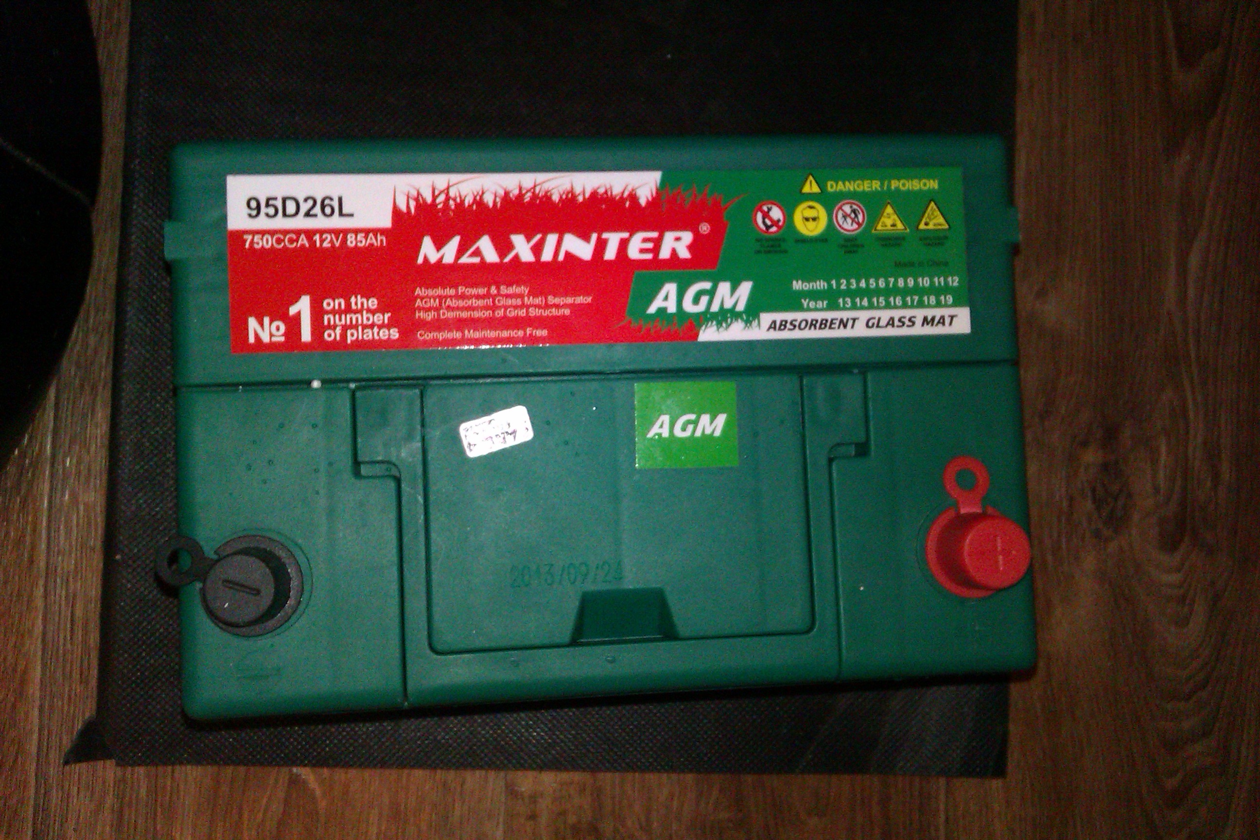

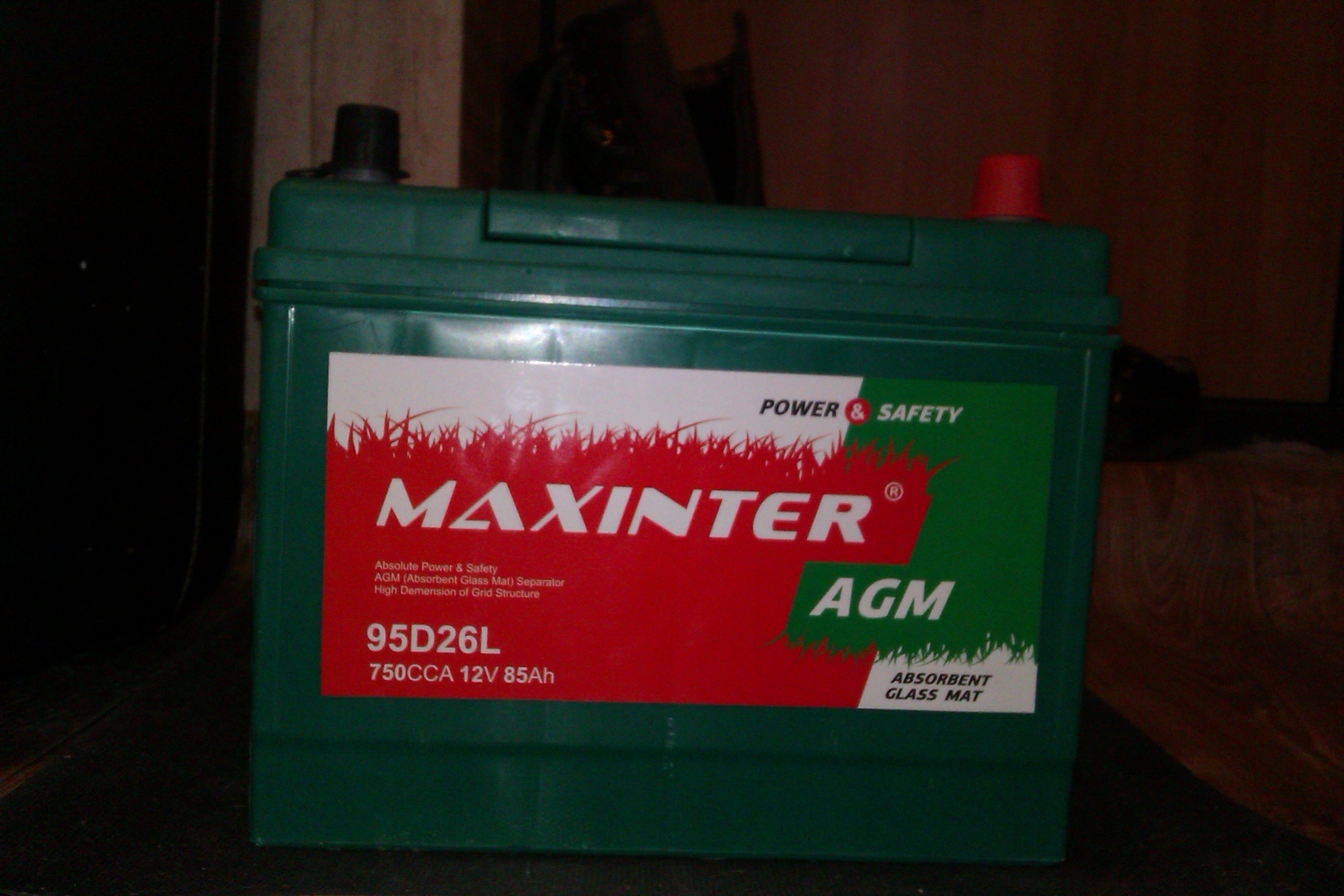

СообщениеДобавлено: 01.12.2013 14:36
Приобрел себе
IMAG0272 - AKB.jpg [ 701.81 КБ | Просмотров: 12315 ]
IMAG0273 - AKB1.jpg [ 1018.72 КБ | Просмотров: 12315 ]
за 4900р.
дата выпуска 24/09/2013.
гарантия 1 год.
буду писать как он себя покажет.

СообщениеДобавлено: 10.01.2014 10:03
пока морозы были максимум до -25 заводил с брелка.
проблем не было.
один раз ради развлечения и проверки завел после 12 мин прогрева предпусковым подогревателем.
