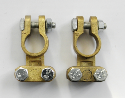

А смысл? Почему бы не заменить на толстые клеммы?
Также не вижу смысла переделывать клеммы в аккумуляторе, если есть более простое решение - переходник. Или ты имеешь ввиду замену узких на такие клеммы?
feuwguf.jpg [ 128.58 КБ | Просмотров: 9538 ]
СообщениеДобавлено: 03.10.2013 11:07
Эт порнуха, ориниальные тойтовские по 150-250р в зависимости от жадности продаванов. Вот они и сидят отлично на кернах и не окислятся не в жисть.
