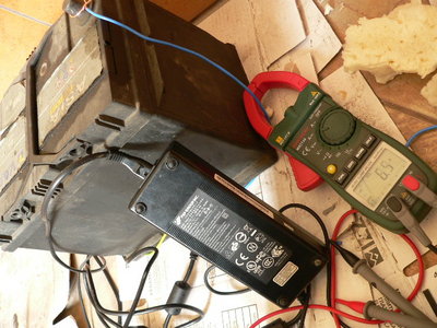

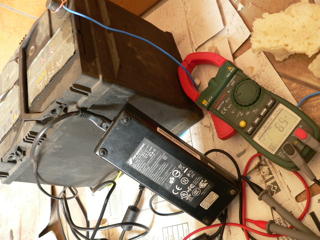

Всем привет :) Чем я только не заряжаю акум в последнее время... Вот ещё альтернатива. У многих ноуты есть. И адапторы к ним. Отличная зарядка, кстати, для акума. Даже несмотря на 19В. Особенно универсальные зарядки с переходниками хороши для ентого. Заряжал на медни свою Варту 70-ку от дэвайса FSP group Inc FSP 120-AAC 19V/6
.32A. Для адаптера акум - коза, вне зависимости от того заряжен он или высажен в "ноль". Поэтому он работает в режиме перезапуска: раз в секунду"дует" в акум импульс порядка 8...11А. За 10 - 16ч заряжен полностью. Поплавок в глазе всплывает, эдс 12,7В. Главное не перепутать полярность, а то адаптер воспарить на небеси :cry: И не передерживать заряженный под завязку акум в обнимку с питаловом ноутовым!
