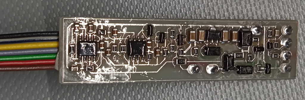

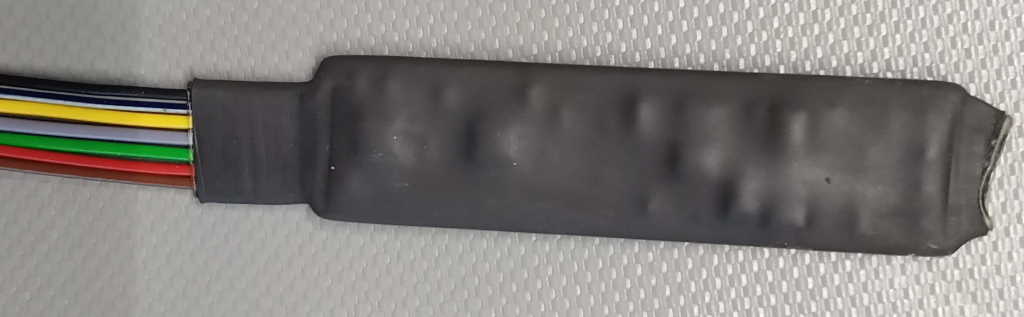

Не прошло и трех лет, систему контроля двигателя переделал.
Выглядит так:
Комментарий к файлу: Вид внутренностей.

Внутри.
Комментарий к файлу: Так снаружи выглядит.
IMG20210604120806_00_s — копия.jpg [ 25.79 КБ | Просмотров: 7553 ]
Снаружи.

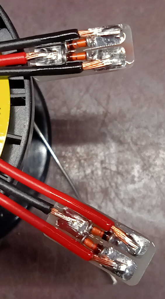

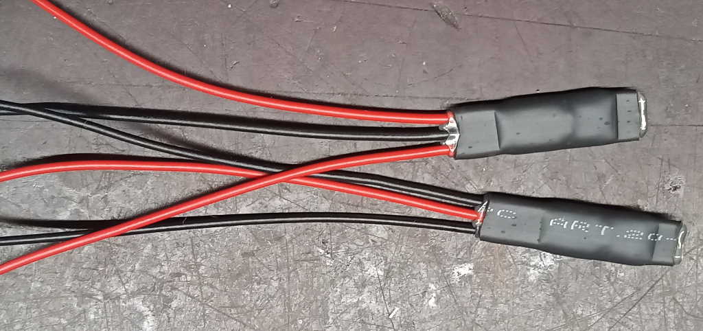

И сделал новую диодную развязку с гибкими выводами, взамен установленной в 2008 году из обычных диодов, один из которых уже обломился. Сделал две, т.к. не знал, какой из двух вариантов нужен будет, а думать было лениво.
Комментарий к файлу: Диодная развязка на гибких выводах.

Внутри у нее устроено так:
Комментарий к файлу: Диодная развязка внутри.

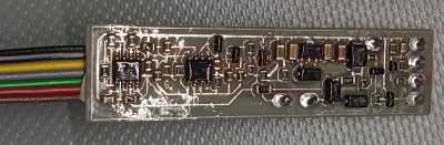

В целом, все это сильно переработанное тахореле, какое и стояло уже несколько лет, но, в правом верхнем углу платы (по фото), три верхние контакта и 5 электронных компонентов, это уже целый блок контроля работы двигателя:
IMG20210604114921_00_2s — копия.jpg [ 44.62 КБ | Просмотров: 7553 ]
В предыдущей версии этого узла работало миниатюрное реле, решил от него избавиться.
Входящие сигналы для узла контроля работы двигателя: лампа низкого давления масла и выход дополнительного выпрямителя генератора. Выход - высокий уровень, когда двигатель работает исправно, давление масла выше минимального, генератор отдает ток.
Знаю, дополнительного выпрямителя нет в штатном генераторе, в моем есть, он переделан давно. В штатном варианте можно было бы задействовать контрольную лампу генератора. В моем случае нельзя, лампа генератора имеет несколько нестандартных режимов индикации.
Теперь работа двигателя после автозапуска прекращается моментально, если пропало давление масла, либо генератор не отдает ток, либо обе эти беды одновременно.
