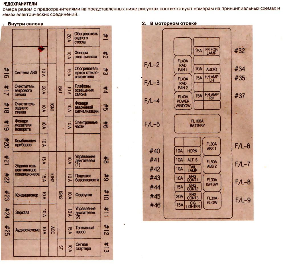

guranin писал(а):
В описании, выложенном ТС, обнаружил несколько неточностей. Долго искал предохранитель прикуривателя по этой схеме, пока уставший мозг не подкинул идею пошерстить в книге по Эксперту. Картинка прилагается, распечатать и носить в кармане около сердца:))
Товарищи, а где тут прикуриватель? После мойки салона с разборкой пропало напряжение. В салоне предохранители целые, соответствуют картинке.

Mikpanov писал(а):
#46 Lighter Cig
