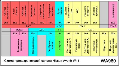

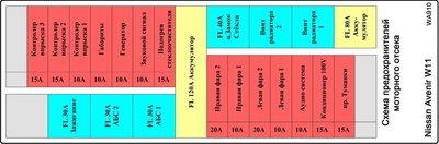

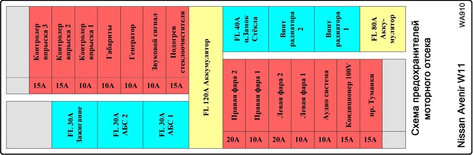

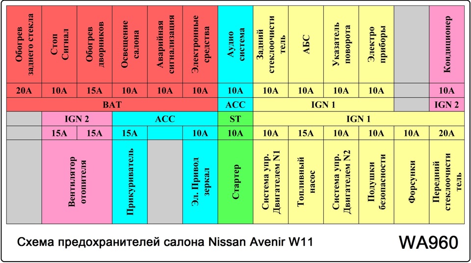

Вчера вдруг перестал работать антирадар от прикуривателя. Сама прикуривалка для сигарет не фиксируется при нажатии, но антирадар с распорными скобами держится, но питание не идет. Все почему то пишут про преды в моторном отсеке, но не в салоне ли они???? Вот на схеме 15A на ACС - либо эта схема https://www.drive2.ru/l/5929452/ неправильная и смотреть таки под капотом?

СообщениеДобавлено: 02.09.2015 11:34
У меня в салоне на прикуриватель.
 Заголовок сообщения: Re: И опять про прикуриватель
СообщениеДобавлено: 02.09.2015 20:24
Vtral спс за ответ, тоже был уверен и начал проверку с салона. Странно, проверил сегодня преды в салоне, целые, на эксперименты времени не было, полез сразу в подкапотное, и действительно 20А крайний пред перегорел )спасибо форуму = сразу начал поиск предметно). Заменил его и все заработало. На выходных проверю все таки за что отвечает второй пред слева в салоне ради интереса. Я предполагаю, что у нас как и на пассате например два преда на прикуриватель стоят - ( в VW один пред в блоке с водительской стороны, второй в блоке с пассажирской}
Вот в чем хотел посоветоваться, на прикуриватель у меня идут навик и антирадар сразу. Электрики, скажите, почему горят преды, может быть из за того, что приходится прокручивать сам штекер зарядника в прикуриватель вставленный, чтобы ручке автомата не мешал (вытаскиваю их также иногда), ведь не думаю что горят из-за перебора по потреблению тока, можно и три прибора посадить на одну розетку ведь.....
СообщениеДобавлено: 03.09.2015 04:30
Чудес не бывает. Если горит НОРМАЛЬНЫЙ предохранитель, значит этому есть очень серьезная причина, т.е. КЗ или перегрузка по току. Ищи. Замыкать может где угодно, в том числе и внутри твоих адаптеров, которые ты пихаешь в гнездо прикуривателя. Сопоставь факты, определи цели для поиска.

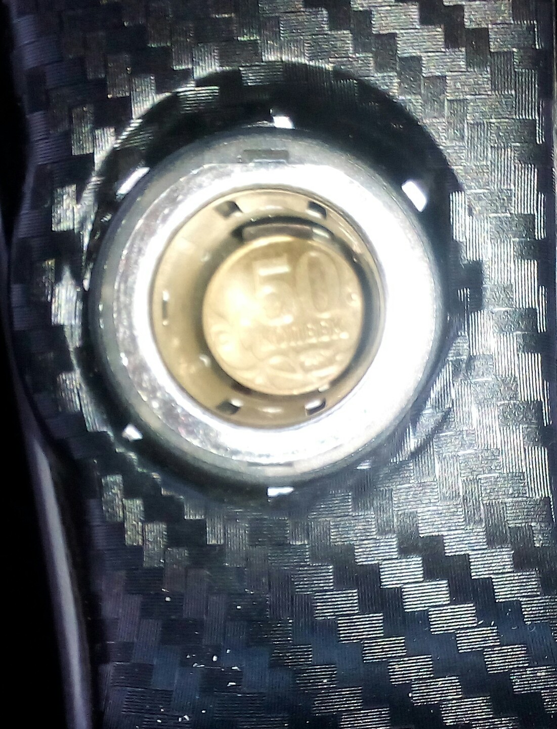

Отпишусь и я в темке...
У меня пред на розетку (та что на панели) находится под капотом...
История приключилась с прикуривателем. Вставил вилку, а радар молчит. Прозвонил преды, нашёл сгоревший. Также в самом прикуривателе нашёл монету в 50 копеек! Она в аккурат по диаметру гнезда )). Мой пацан постарался )) Спасибо предохранителю за то, что отлично отработал!!!
