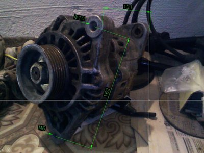

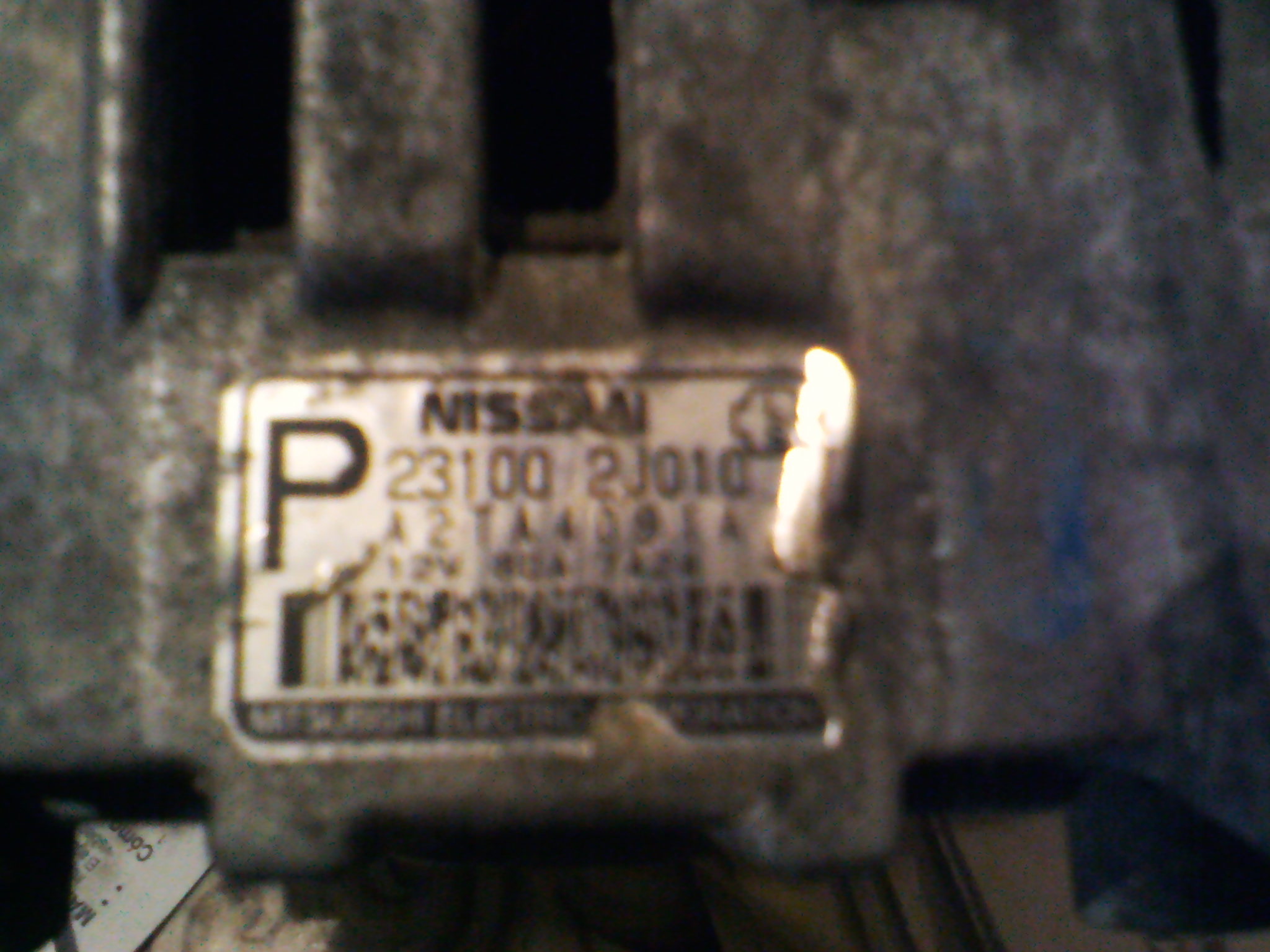

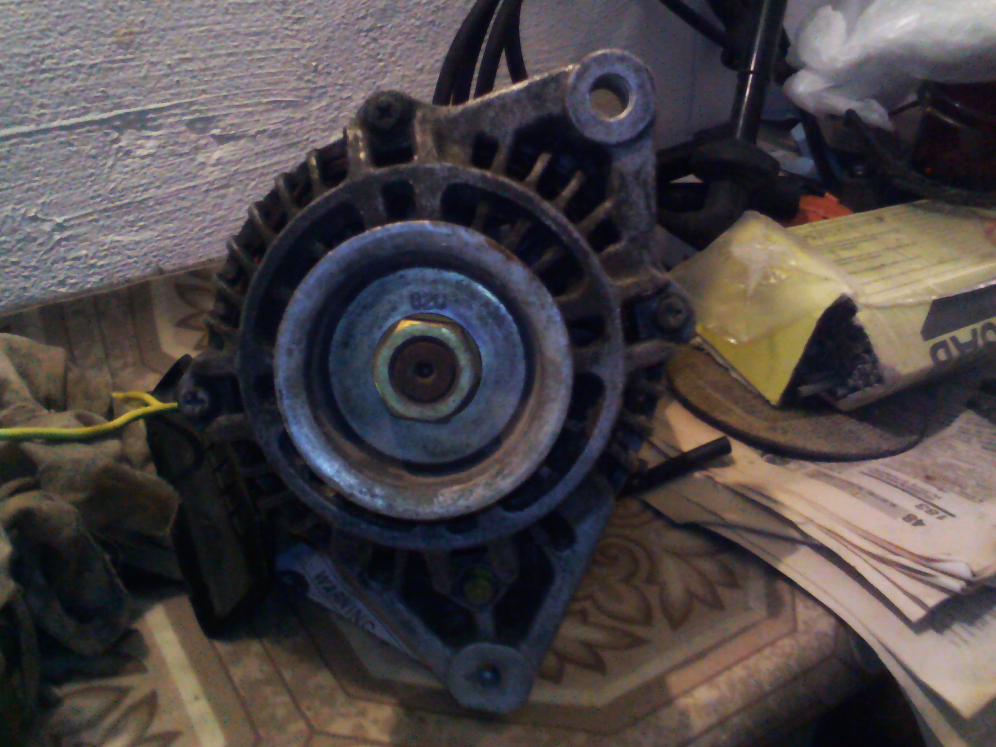

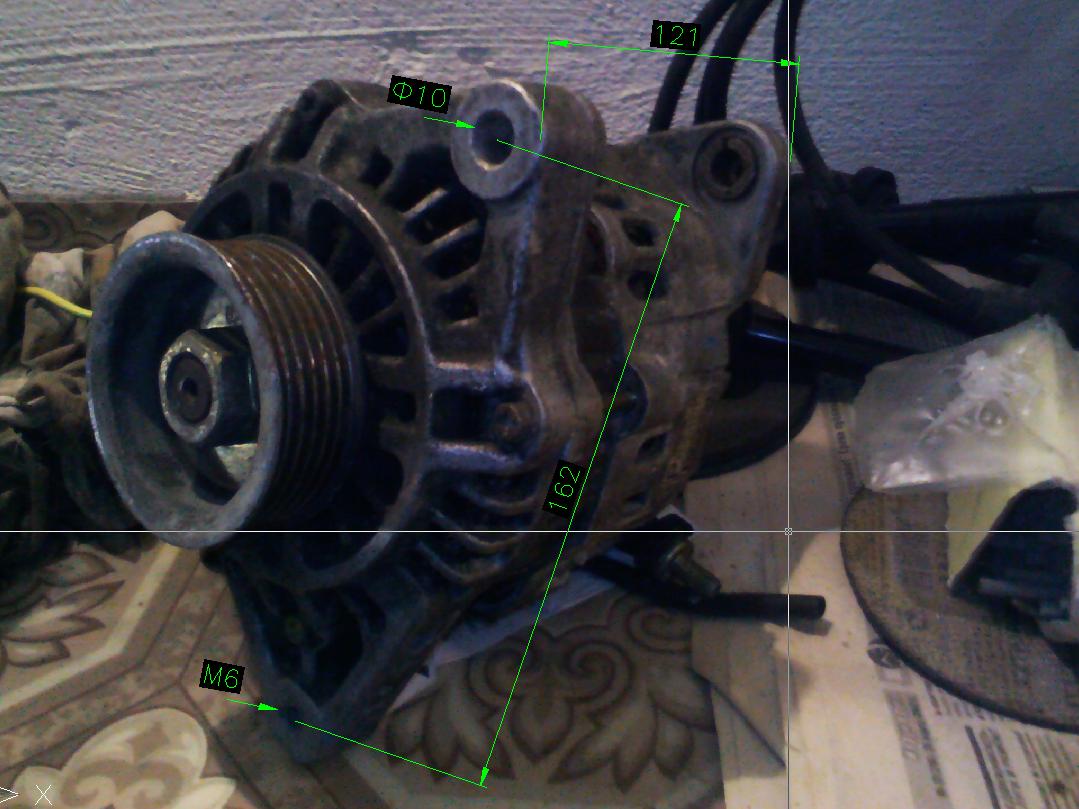

Вот генератор от SR18DE, также подходит к SR20DE.
К QG18 явно не подойдет по конструктиву.....
