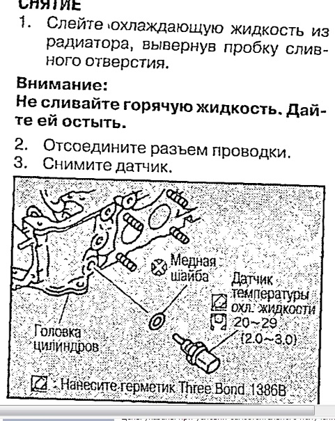

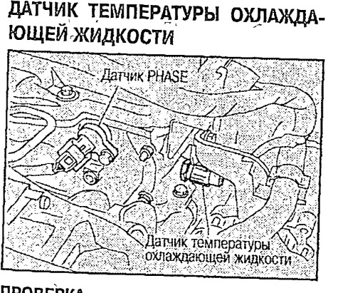

СообщениеДобавлено: 18.06.2015 21:24
Вот с мануала фото. На SR20 был сзади слева в ГБЦ...
maf.jpg [ 139.12 КБ | Просмотров: 10142 ]
кхх.jpg [ 169.7 КБ | Просмотров: 10142 ]

Расположение датчика охл. жидкости нашел по экзисту. И еще вопрос, связана ли возможная неисправность датчика с ограничением оборотов про которые писал ранее?
