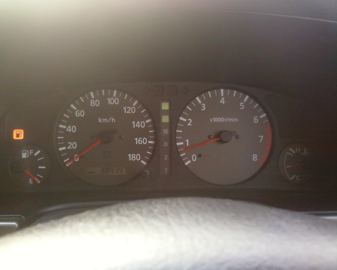

Вот такая ситуевина... При включении габаритов или обдува заднего стекла включается индикация задней передачи! На панели загорается "R" и машина пищит как будто собралась сдавать назад. Такое началось после мойки авто. На ум приходит только попадание воды в проводку где открывается багажник, она еще под резиновой оболочкой. Сам пока не смотрел, завтра поеду на работу (ситуация со служебной машиной 1998 год W11 QG18) смотреть что там да как. Может быть есть еще какие либо варианты, где еще можно поглядеть? Были мысли, что залили фонари в крышке, но тогда причем тут обогрев стекла?
Фото прилагаю.

Ну судя по всем прошлым сообщениям - только гофра на крышку багажника.
P.S. экстремал с таким уровнем топлива кататься!)

Да, в итоге эта гофра и оказалась.
А насчет уровня топлива это фигня))) У этого веника датчику уровня топлива капец пришел. Ему когда под горловину заливаешь, то стрелка показывает чуть меньше 3/4 бака.
