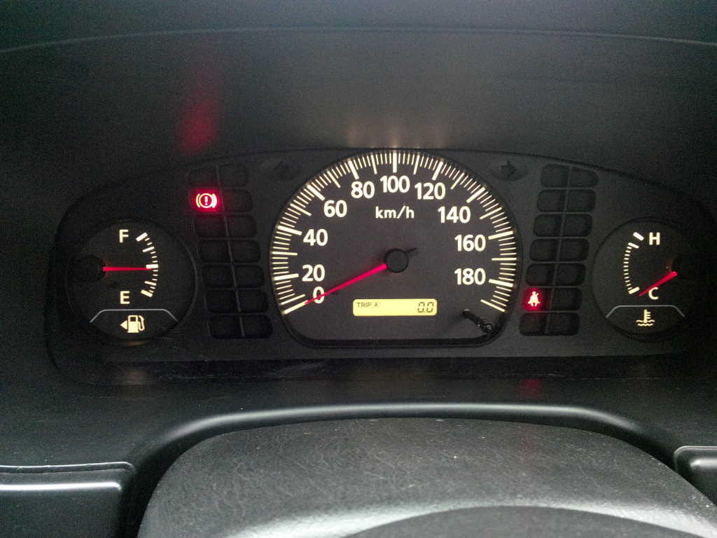

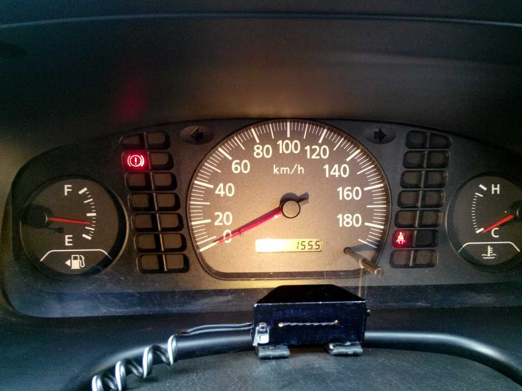

Ну что, установленные светодиодные лампочки вполне пригодны к использованию. Освещение приборной панели вполне равномерное, в меру яркое. Один нюанс. Поскольку в панели имеется видимо желтый светофильтр, а светодиоды белые, с большой синей составляющей в спектре, цвет подсветки приборки изменился на грязновато-зеленый.
IMG_20171016_183322.jpg [ 30.04 КБ | Просмотров: 27097 ]
На фото выглядит лучше, чем на самом деле.
Кому это принципиально важно, у того есть выбор, либо удалить светофильтр, это потребует разборки панели, либо изначально применять для подсветки светодиодные COB_ы желтого цвета свечения, в котором нет синего вообще.

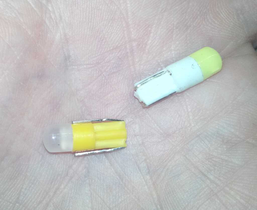

В подсветку поставил COB_ы, что выше показаны, в индикаторы поворотов и дальнего точно такие же COB_ы, но не белого, а зеленого и синего цвета свечения соответственно. Все работает отлично. Зеленые даже немного перебирают с яркостью, хотя это и не страшно думаю, будут нозить, если забыть выключить.
Конструктивно цветные COB_ы тоже укоротил до габаритов штатных ламп, решил так лучше будет светораспределение в приборке.

Нужно понимать, что это не наколенные поделки китайских умельцев из подвальчика, это заводского изготовления КОБ_ы, от "Chip-On-Board". Причем люминофором служит вся масса корпуса такого "светодиода", в пластик замешан люминофор. В подвале такое не сделать. Выпускаются они уже миллиардами штук на крупных фабриках, за качеством вынуждены следить, иначе их постигнет крах.
Панель подсвечивается совершенно исправно до сих пор, за зиму натикало не мало часов работы. 20 мА при 15 вольтах - совершенно не смертельный ток для таких светодиодов.

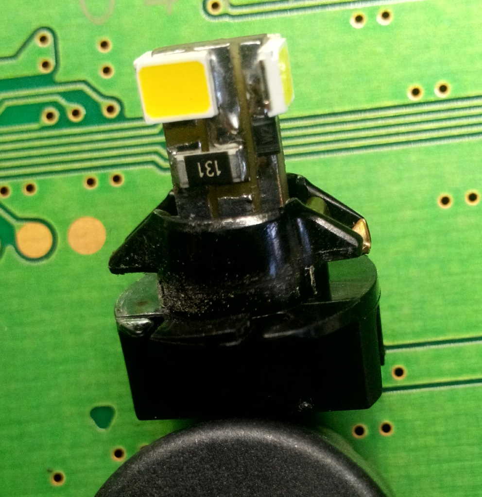

Перебрал панель.
Поставил желтые лампочки из Китая, из партии в 20 штук таки нашел 11 штук между желтым и оранжевым свечением.
Яркость подсветки очень маленькая получилась, днем даже не видно ее.
Вечером, когда еще светло, но солнце уже село, подсветка хорошо видна, цвет подсветки желтый, с незначительным оранжевым оттенком. Уже кажется, что так и было, когда стояли родные лампы накаливания. В общем годится вполне.
А вот индикацию поворотов зелеными светодиодами, переделал. Разрезал печатные проводники и впаял в разрывы SMD резисторы на 1к, уменьшив ток с 20 до 4 мА. Слишком ярко мигали эти зеленые индикаторы, а правый крайние пару недель вообще стал тухнуть, контакт в патрончике терялся.

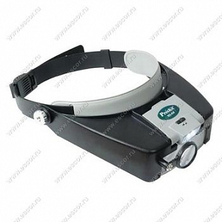

Зима в самом разгаре, а лампочкам уже каюк. Две из четырех уже замигали и тухнут через 10 минут миганий. Именно две на спидометре...
Ездить приходится исключительно в темное время суток, пришлось временно решать проблему. Валяется у меня фонарик от монтажных очков, его и положил на приборку.
очки.jpg [ 71.25 КБ | Просмотров: 25792 ]
Очень неплохо освещает приборы, никуда не убегает во время движения.

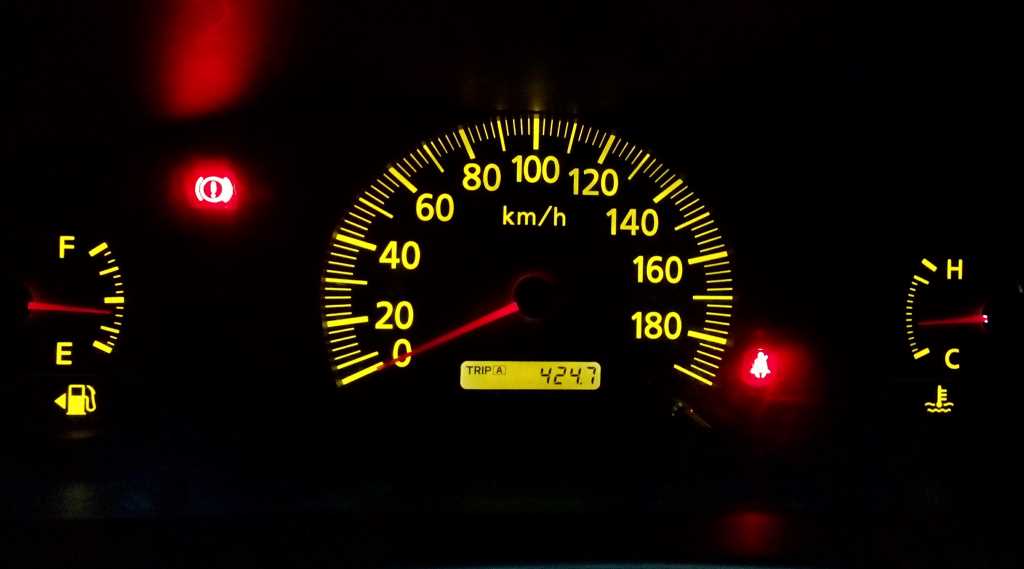

А сегодня сделал временный стационарный светильник, чтобы не разбирать на морозе панель.
Один светодиод, на него линза с разными углами, по горизонтали 155 градусов, по вертикали 45 кажется. Освещает всю панель очень равномерно. Закрепил по колхозному к верхнему декоративному кожуху рулевой колонки, питание взял от прикуривателя.
IMG_20181231_131358.jpg [ 62 КБ | Просмотров: 25761 ]
До весны буду так ездить, потом таки сделаю в панель самодельную светодиодную подсветку, капитальную.

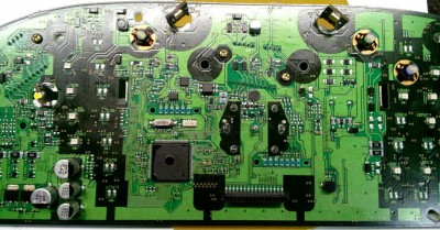

Меньше года ездил с этими лампочками. Переделал.
Нет, лампочки работают отлично, как могут. Стрелки оказались темноватыми...
А поскольку уже несколько лет изредка приходилось кулаком по торпеде лупить, чтобы стрелка указателя температуры вернулась в боевое положение, разбирать панель так и так надо было.
Карантин и тут на пользу пришелся.

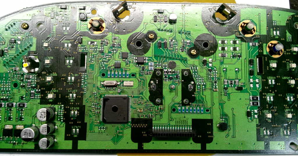

Восстановил много паек в панели. Пайка привода стрелки температуры действительно сильно деградировала, кольцевые трещины были в местах паек. Но и еще куча относительно крупных компонентов тоже держались уже не честном слове, пропаял их. В целом теория заговора подтверждается в очередной раз. Пайка электроники выполняется таким образом, чтобы не работала вечно.
Что до подсветки, изучил устройство световодов и переделал подсветку полностью. Теперь она впаяна в панель намертво. Смена не предусмотрена, припой советский, не отвалится за всю оставшуюся жизнь.
Стрелки подсвечиваются теперь нормально. Чуть пострадала равномерность подсветки по полю, можно было бы выбрать более удачное положение источников света, но было лениво этим заниматься. В конце концов смотрю на дорогу, а не на панель.
Вот так оно теперь выглядит изнутри:
IMG_20200501_202646.jpg [ 101.65 КБ | Просмотров: 11955 ]
На спидометр светит всего два светодиода, по одному с каждой позиции бывших ламп. Светодиоды поставил Cree MX-3S. Ток им задал порядка 20 мА, в то время, как им разрешен максимальный ток 175 мА. Меньше 12% режим, вечно будут работать. Большой световод распределяет свет везде, в том числе и на стрелку.
На боковые приборы светит по одному такому светодиоду, но еще по одному 2835 светодиоду пришлось направить вверх, в световоды под стрелки. Так что источники получились разными.
Желтого светофильтра, кстати, не нашел, но он есть. :)
Видимо сама шкала приборов на просвет желтым светофильтром является.

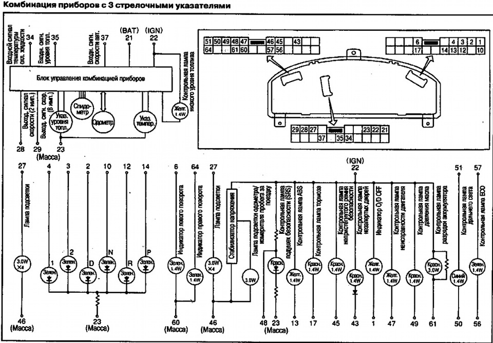

Это схема, примерно совпадающая с моей панелью. Именно примерно, много чего не так.
9fe875u-960.jpg [ 206.39 КБ | Просмотров: 11901 ]
Расположение среднего разъема не совпадает, но в целом схема подходит.

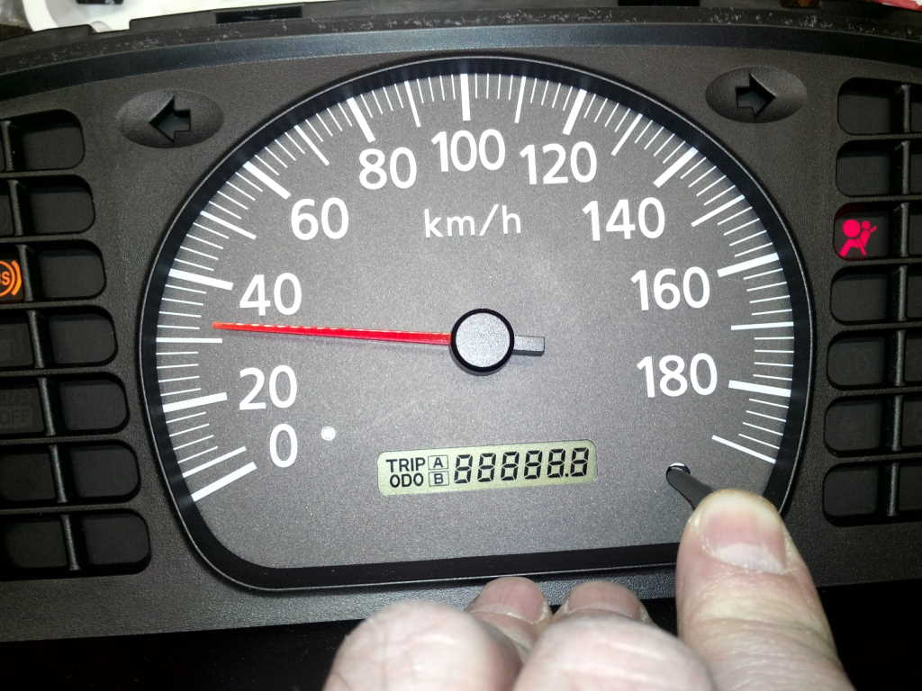

Самый главный вопрос у большинства, при работе с панелью, как ставить обратно стрелки, если их приходится снимать. Был такой вопрос и у меня вчера. Разобрался.
Отвечаю:
Нужно на столе подать постоянное питание на контакт 21(BAT) и контакт 23 (Масса), и приготовиться подавать питание на контакт 22 (IGN). Лучше не полениться и сделать нормальный выключатель, любой. Больше ничего подключать не надо.
Без подключения 21 контакта в режим диагностики не переходит, подключать обязательно и не отключать до окончания процедуры настройки.
Далее строго по мануалу.
1. Включаем питание (IGN), нажимая кнопку на панели переводим одометр в режим Trip A или B, длительным нажатием сбрасываем в ноль, хотя на столе они и так будут в нулях.
2. Выключаем питание (IGN).
3. Зажимаем кнопку одометра на панели, удерживаем ее, включаем питание (IGN). При этом следим за показаниями счетчика пробега. Как только он начал показывать 0000,0 km, отпускам и минимум три раза подряд нажимаем снова, слишком спешить нет смысла, на три нажатия дается 5 секунд, успеть не трудно. В итоге должны включиться все сегменты индикатора.
Все, панель в режиме диагностики.
Если теперь нажать на кнопку одометра и удерживать ее, стрелки встают в тестовое положение. Самое главное спидометр. На картинке не очень понятно положение, но мне удалось вычислить, что это в оригинале было значение скорости 20 миль в час. По нашей шкале это должно быть 32,184 км/ч. Можно смело ставить на 32 и не париться. Сверял по мультитрониксу, который получает скорость по диагностической шине в виде данных, совпадение очень точное.

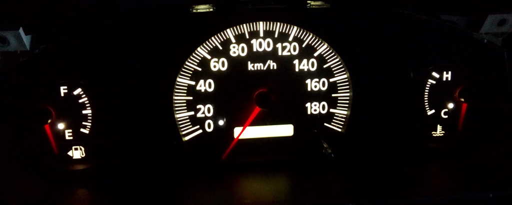

Опять залез в приборку, чтобы исправить неравномерность освещения. Таки отпаял и подобрал положение светодиодов. Теперь вполне пристойно выглядит:
IMG_20200505_203756.jpg [ 24.88 КБ | Просмотров: 11894 ]
Фото неудачно отражает действительность. На самом деле яркость вполне умеренная, не слепит, и все ровненько.
