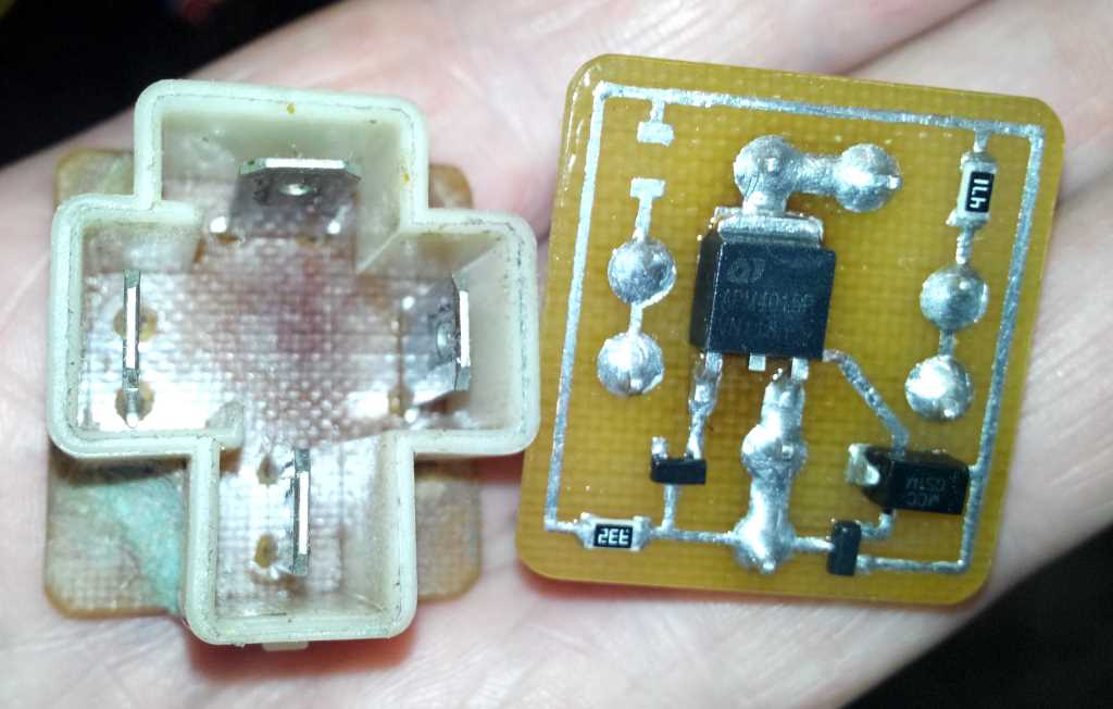

Два года эксплуатации твердотельных реле показали, что выбранный транзистор таки слабоват немного.
Он работает, надежно, ни единой проблемы не вызвал, однако в реле бензонасоса заметно грелся, даже плата под ним начала темнеть.
Сегодня поменял транзистор на другой тип, того же размера. Был IRFR5305, теперь стоит APM4015PU. У второго сопротивление открытого канала 13 миллиОм, тогда как у первого все 65. В итоге мощность нагрева снизилась в пять раз.
На фото два обновленных экземпляра. Слева то, что питало бензонасос, видно потемнение стеклотекстолита под транзистором.
IMG_20180819_183434.jpg [ 53.64 КБ | Просмотров: 12766 ]
Пусть дальше работает. Возвращаться к электромеханическим реле не намерен.
