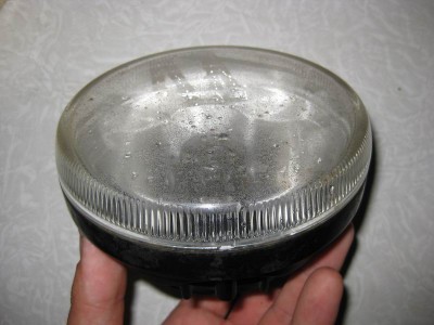

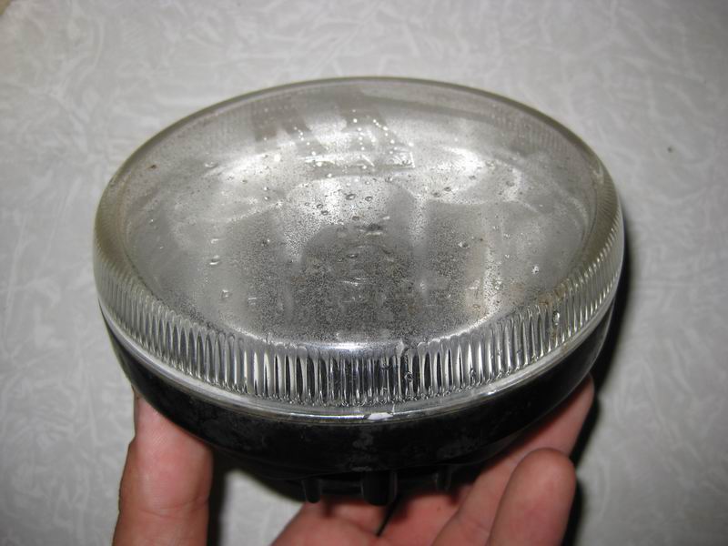

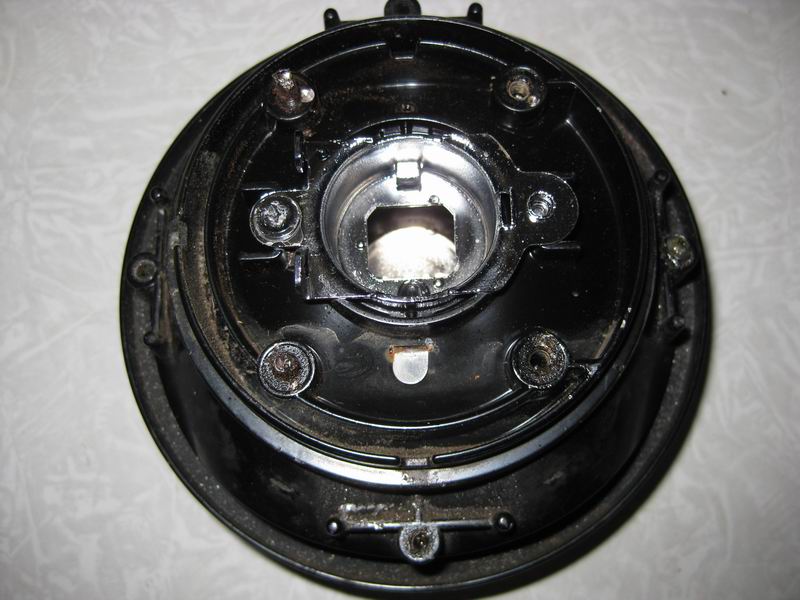

Да собственно отчитываться не о чем. Шляпки саморезов рассверливаются, пластиковая крышка сзади снимается, остатки саморезов выкручиваются плоскогубцами. Потом подбираются новые саморезы и все собирается обратно. В моем случае не все удалось ровно высверлить, пришлось нарезать новое отверстие рядом со старым. Корпус фары аллюминиевый, и саморезы стальные, поэтому чуть промахнешься - сверло как в масло уходит в корпус.
На втором фото - стекло самой фары. Очень толстое и крепкое, но все посечено камнями. Отполировать не реально, только менять всю фару. Фару высушил, но чистить изнутри не стал. Решил оставить как есть, пусть немного подсвечивает дорогу под колесами, это уже неплохо.

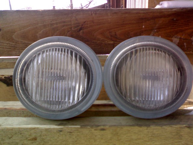

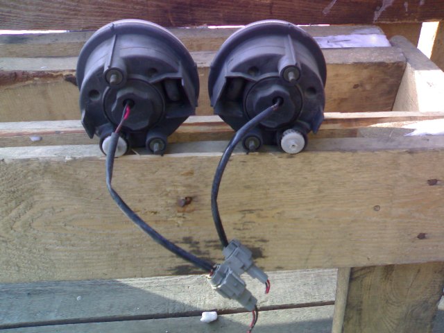

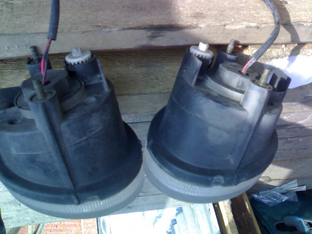

Оба были правы, т.к. каждый представлял свой тип фар...
Я так понимаю, что большинство представляло себе подобные? ;)
Да-да, у меня именно такие!!! стасибо за фоты ;)

Вроде бы нормально светят. Правда, сравнить с другими не было возможности. Вроде бы есть еще подобные, но не с рифленым стеклами.
Кстати, если на верхнем фото присмотреться, то там можно увидеть в углублениях те влагоотводящие, вентиляционные трубки, про которые ты говорил ранее.
