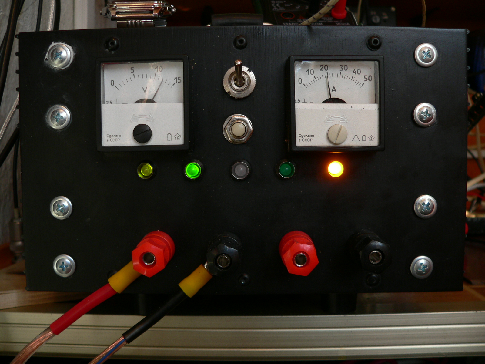

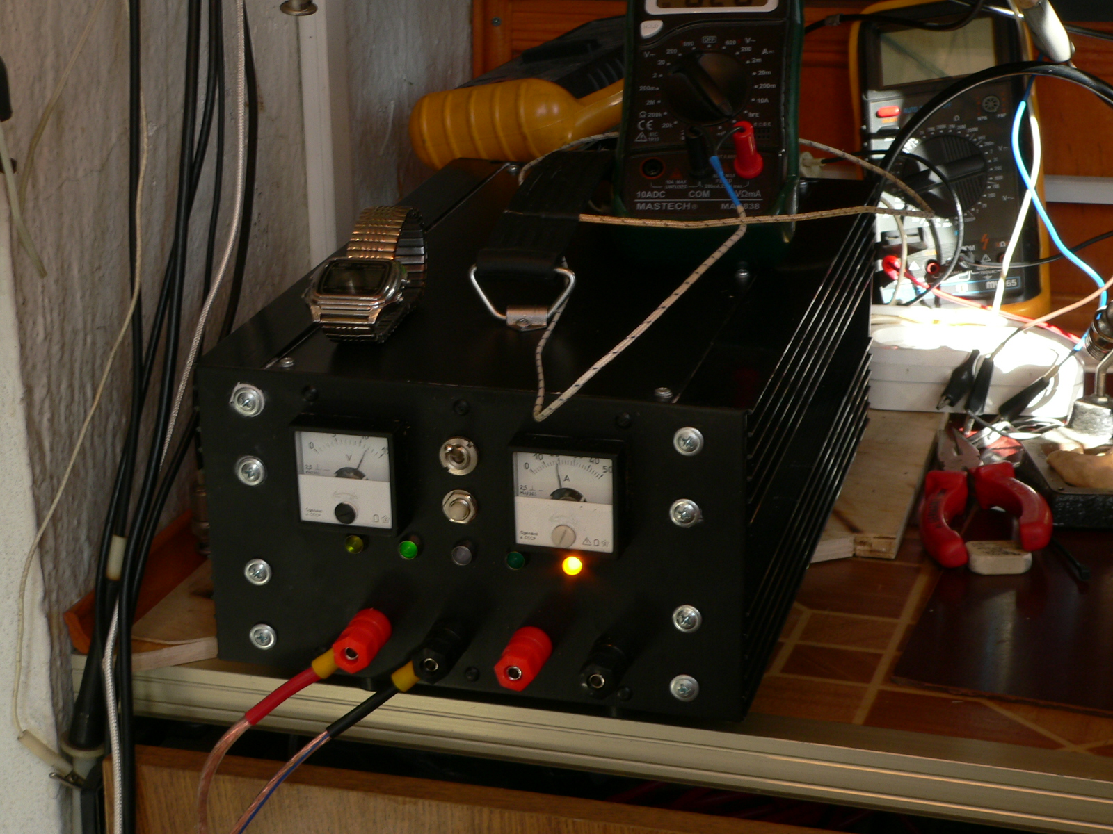

СообщениеДобавлено: 25.07.2009 23:29
Сообщения: 309
Откуда: Москва, ВАО
Напряжение в бортовой сети действительно зависит от температуры. "Виноват" конечно генератор, точнее таблетка - регулятор напряжения. Именно она стабилизирует бортовое напряжение, т.е. делает практически независимым от от оборотов ротора с мощными постоянными магнитами (у нас так, по моему, а на волгах, жигулях и прочих москвичах - обмотка возбуждения на роторе) . Но тогда почему жарким летом напряжение одно, скажем 13,8В, а холодной зимой - другое, скажем 14,4В? Это сделано специально - термокомпенсация напряжения необходима прежде всего тому же аккумулятору: если бы её не было и на дворе стояла лютая зима, то летнего напряжения 13,8В не хватало бы для полноценного протекания химических процессов в АКБ и она постепенно "сульфатировалась". А вот жарким летом 14,4В явно многовато. Батарея бы постоянно "кипела", теряя драгоценную влагу. Плотность электролита повышалась и кислота постепенно разрушила бы пластины. В обоих случаях кирдык акуму :(
Есть два способа зарядки свинцово-кислотных батарей. Первый, самый известный - зарядка током величиной 1/10 от ёмкости батареи. Позволяет зарядить акум под завязку. Суть метода в поддержании неизменного значения тока в процессе зарядки на фоне роста Э.Д.С. за счёт увеличения выходного напряжения зарядного устройства. Зарядка от так называемого генератора тока. Если устройство не автоматическое, то скрутить пробки и контролировать его работу просто необходимо, а то вода в конце зарядки просто испарится, а пластины растворятся в горячей серной кислоте :( Необслуживаемая батарея просто "выплюнет" через предохранительный клапан газы вместе с электролитом!
Другое дело заряжать акум от так называемого генератора напряжения, с выходным напряжением, скажем, 14В.
Так реализована подзарядка в автомобиле. Нет необходимости следить за укумом и. тем более, выкручивать пробки:) Но и на 100% не зарядиться:( Мой самодельный импульный зарядник выдает в процессе зарядки постоянное напряжение 15,5...16В при максимальном токе 25А. По достижению этого напряжения на клеммах заряжаемого акума, оно автоматически падает до уровня 13,8В.
Акум у меня ВартаБлюДайнэмик 72А*ч. Так вот при накидывании верёвок от зарядника на клеммы и включении в сеть действительно наблюдается бросок зарядного тока до максимума, что может отдать ЗУ - 25А, но длится это безобразие, даже у хорошо разряженного акума весьма непродолжительное время - несколько минуток буквально. Затем ток спадает до 12 ... 10 ... 8 ... 6 ... 4 ... и так далее, практически до нуля. Поэтому смешно говорить, что 90 ... 120 Амперный генератор не справится с зарядкой пусть даже 80 Амперного акума. Наоборот, акум большей ёмкости лучше будет переносить броски разрядно/зарядного тока при запуске двигателя! Поэтому для нашего климата установка акума емкостью 70 ... 75 А*ч экономически оправдана - он по определению будет служить дольше 40-ки и не будет огорчать нас частыми напоминаними о своём существовании! У меня с Японии стояла Супернова 35. Она скончалась в первуюже зиму, вторая Супернова 45 - в следующую. Весной 2005 я сказал стоп! Япония не пройдёт! Выкинул к чертям узкие клеммы, нормальный акумм купил и ездию не вспоминая о нём четвертый год! Я в мосве живу, морозов вроде нет особых, но как люди в Сибири с Суперновыми катаются, я просто не догоняю
:shock:
фота ЗУ.jpg [ 438.4 КБ | Просмотров: 15972 ]
устройство.JPG [ 894.54 КБ | Просмотров: 15972 ]
ЗУ.JPG [ 793.12 КБ | Просмотров: 15972 ]
