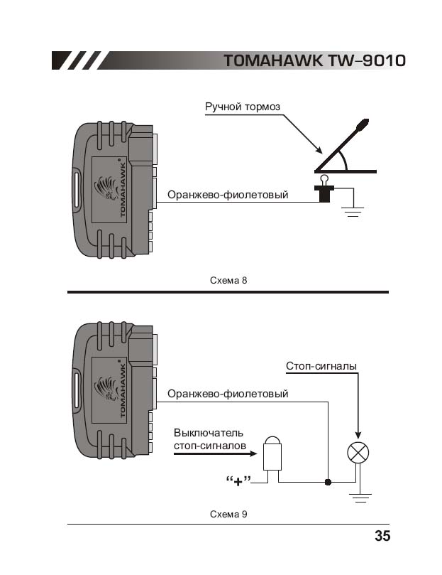

просто на сигналке не нашел провода для тормоза, там есть только провод для ручника, видимо имеется в виду его использование на педале тормоза?
СообщениеДобавлено: 23.09.2009 07:35
На Томагавке 9010 провод ручного тормоза подключается на выключатель ручного тормоза, если на механике ездим. Если на автомате, то подключаем к стопсигналам.
Stop.jpg [ 64.93 КБ | Просмотров: 14789 ]
СообщениеДобавлено: 23.09.2009 07:41
Сообщения: 425
а у меня на педале аж 2 датчика тормоза)))
СообщениеДобавлено: 23.09.2009 07:51
Отбрось сперва с одного, затем с другого датчика минусовой провод, как стопы перестанут загораться, так значит это правильный датчик :)
