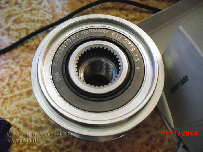

1.Шкив с обгонной муфтой генератора QR20 ставил такой как на 1ом фото 1500р.тот же производитель что и в оригинале-INA(подходит 100%)оригинал-5500р. :?:

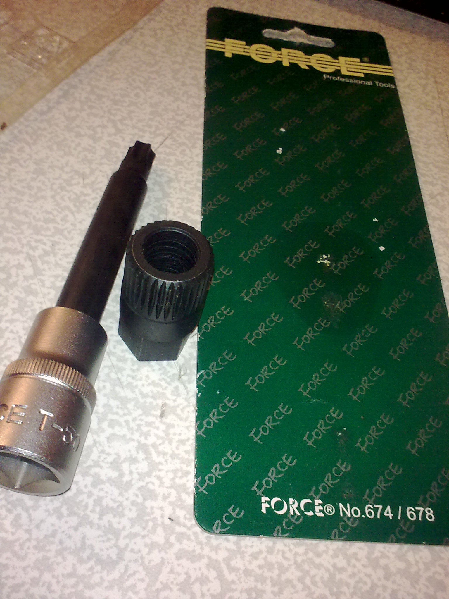

Для замены шкива обязательно необходимо разбирать генератор и спец-ключ(головка под внутреннюю звёздочку в 32зуба,стоит около 300р.)и есть вариант снять генератор и отвезти генераторщикам которые поменяют за те же деньги.

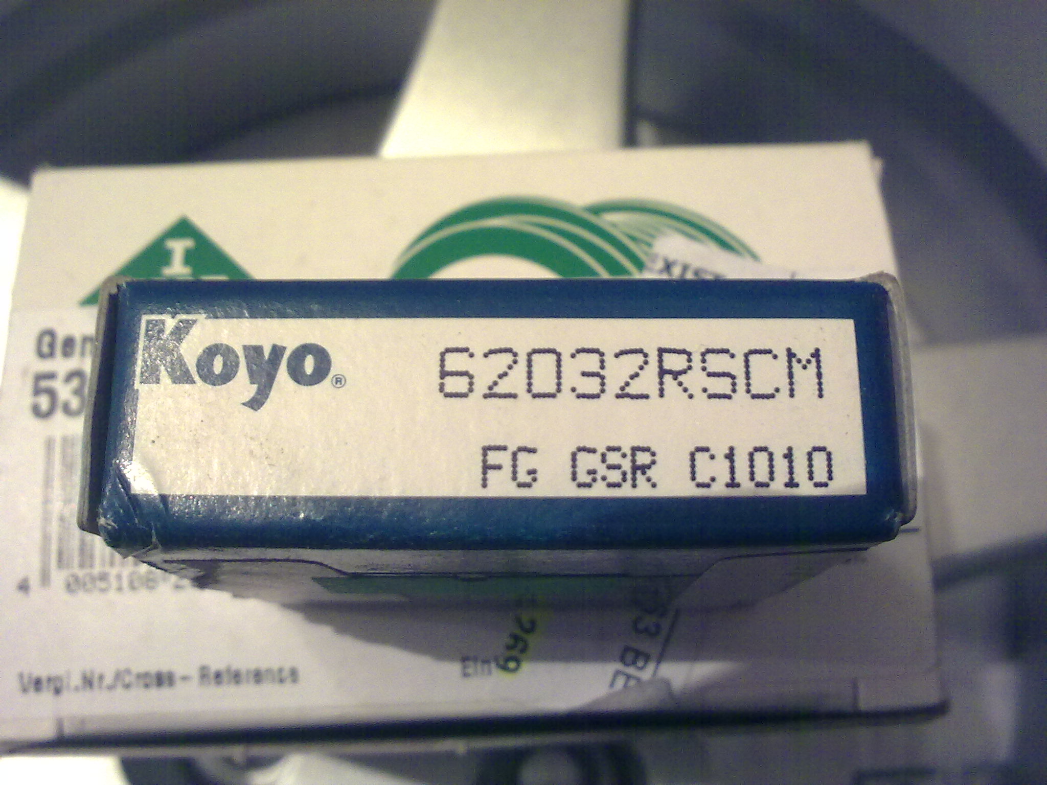

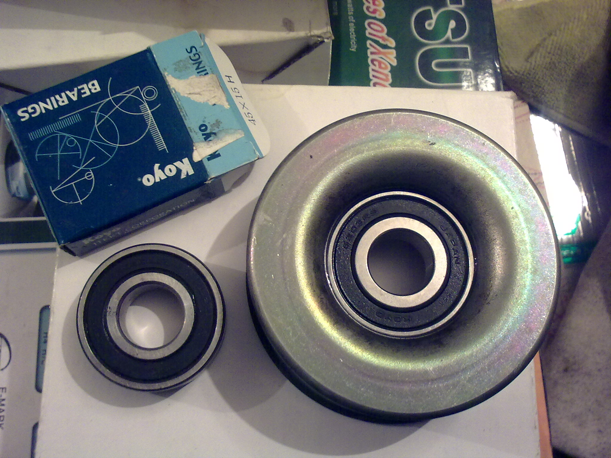

2.При замене шкива так же стоит обратить внимание на подшипник натяжного ролика приводного ремня навесного оборудования(особенно если поездили некоторое время с заклинившей обгонной муфтой)он отдельно по программе небьётся(только ролик с натяжителем всборе)подходит вот такой как на 2ом и 3м фото
оригинальный(NSK)его номер 6203DUL1,номер аналога на фото.

спец-ключ.элемент который слева незадействуется на нашем генераторе(нет пазов под этот стопор),поэтому и необходимо полностью генератор разбирать!

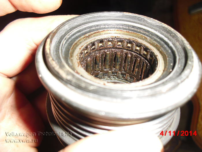

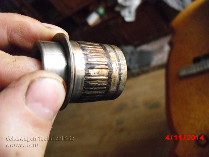

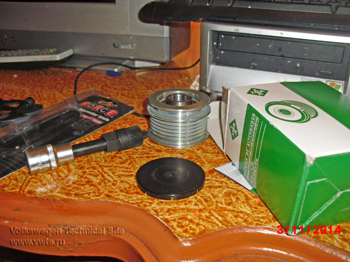

Менял обгонную муфту на пассате при пробеге 225 тык (тот что в подписи). Тоже поставил Ina.
Фото старой и новой муфты. После замены даже вибрации пропали - раньше думал что двухмассовый маховик убит. Ан эта муфта виновата была - привод через демпфер КВ через поликлиновый ремень, видимо оказывала влияние на равномерность работы. У меня на ниссане я так понял муфты нет и тот инструмент не пригодится? Что в гене можно пока время есть профилактически смазать - или не мешать машине работать?
