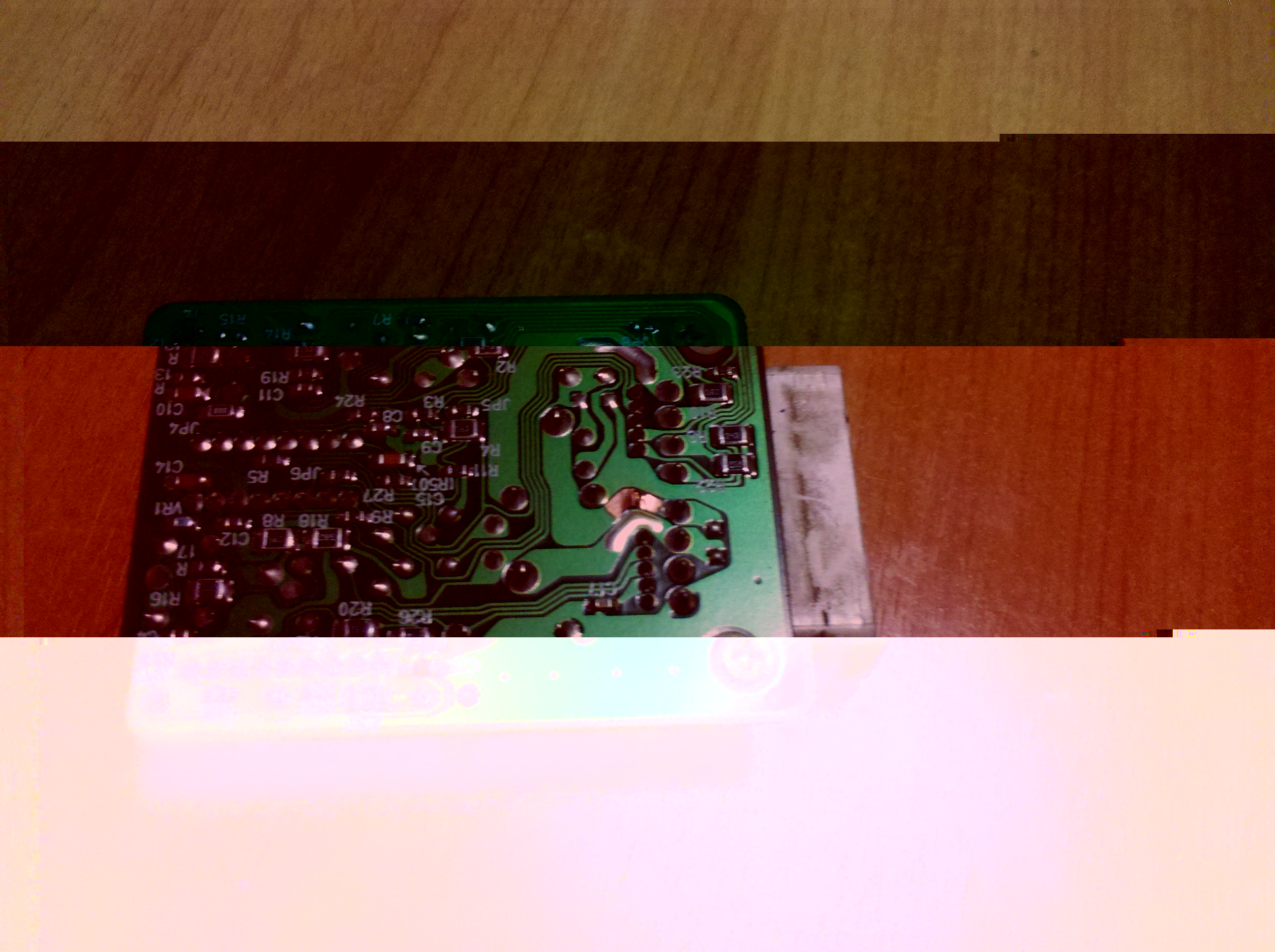

 Заголовок сообщения: Re: центральный замок
СообщениеДобавлено: 18.12.2013 07:15
Зарегистрирован: 18.11.2013 06:39
Сообщения: 88
вот дорожка. я не знаю какой блок чем управляет. оба относятся к цз. но в нижнем чёрном есть пищалка.

СообщениеДобавлено: 18.12.2013 07:32
Зарегистрирован: 11.08.2008 07:55
Сообщения: 31
этот блок и есть ЦЗ. как раз дорожка выгорела на закрытие дверей, ищи дальше по проводу на замыкание с землёй(по моему толстый зелёный). Еще вопрос, динамики родные в дверях?

дорожка у тебя будет постоянно выгорать пока не найдёшь где замкнуло
СообщениеДобавлено: 18.12.2013 08:15
Сообщения: 88
дины родные. косу на изгибе проверял, вроде впорядке. значит дальше по толстому зелёному проводу пойду. кстати пробовал подключать блок, дорожка не горит.
СообщениеДобавлено: 18.12.2013 08:23
Сообщения: 31
странно, теоретически если при закрытии дверей выгорела дорожка то и в последующем при закрытии должна опять выбить, надо по проводу идти копать глубже
