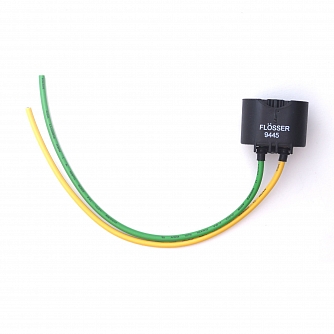

Вот уж не ожидал, что изделия под брендом FLOSSER окажутся таким дерьмом...
ba1f06a361174db8a0d5e8b2b18bee84_e85edb4f9cc611e6a42778e7d1ddc3dc.jpg [ 49.63 КБ | Просмотров: 30036 ]
Использовал эти разъемы в фарах, для подключения модулей ближнего света от Hella.
Так вот контакты у этих разъемов оказались отвратительного качества, хуже чем у дешевых китайских. Переходное сопротивление слишком большое, от чего контакты стали перегреваться, от перегрева упругость контактов пропала начисто, в итоге просто поплавилась изоляция а фары стали тухнуть при исправных лампах.

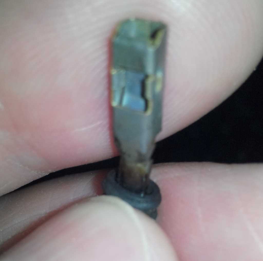

Потерявший упругость от перегрева, отвратной конструкции контакт FLOSSER:
IMG_20161229_092310.jpg [ 32.97 КБ | Просмотров: 30065 ]
Пришлось на морозе срезать это дерьмо и колхозить временную замену в виде отдельных проводов с подходящими гнездами.
Аккуратней с выбором.

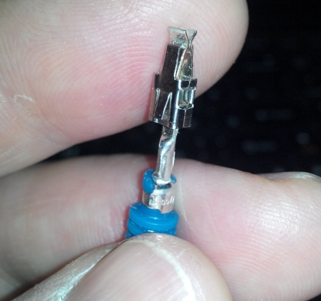

На каникулах, если погода позволит, планирую заменить на более качественные контактные клеммы, вынутые из разъемов для форсунок, остались у меня после монтажа ГБО, не использовал их просто, расключил проводку жестко, пайкой. Клеммы и конструктивно гораздо интересней, поджимом контактов там занимаются стальные пластинчатые пружины, чтобы усилие не зависело от жесткости латунных контактов. Работают мягко, но мощно.
Контакт хорошей конструкции:

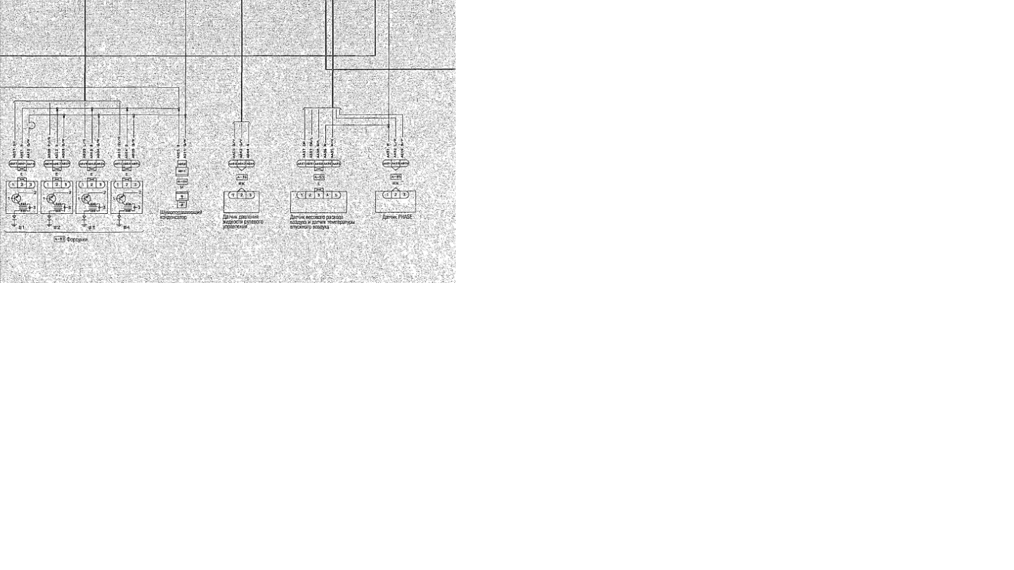

Зажигание.png [ 373.77 КБ | Просмотров: 30019 ]
Не стал создавать новых тем.
"Наука о контактах" подходит
Решил я проверить (-) контакт с катушек зажигания на корпус ......
Посмотрел схемку , глянут на фишки ...и ужаснулся!
1)от каждой фишки отходит по одному проводу (в смысле на контакт)
2)от конденсатора тоже один провод
3) к корпусу двигателя (сверху рядом с катушками) тоже один провод
Возникает мысль " а что японцы все эти 6 проводков соединили на скрутку и закатали ее в жгут?"
ЛЮБОПЫТСТВО УБИВАЕТ!!!
У кого ВЕНЯ в разборе и есть ненужный жгут распорите гляньте где все эти провода соединились !!!
Да кстати с плюсовым проводом та-же картина
ОЧЕНЬ ХОЧЕТСЯ ЭТИ КОНТАКТЫ ПРОВЕРИТЬ!
 Заголовок сообщения: Re: Электрика - наука о контактах...
СообщениеДобавлено: 18.01.2017 13:44
Соплей там достаточно. Все руки не доходят переделать. Хотя никаких особых проблем быть не должно, при условии хороших контактов, т.е. малых переходных сопротивлений. Работают катушки поочередно, коммутаторы находятся внутри катушек, управление слаботочное.

И что там реально скрутки :o :o :o
А токи искры.. они же там проходят по этим проводкам (согласно схемы )
СообщениеДобавлено: 18.01.2017 17:16
Там не скрутки, там опрессовка медной втулкой.
Токи искры да, ходят, ровно до этого конденсатора. Как только купил машину, сразу захотел поставить на каждую катушку индивидуальный конденсатор. До сих пор хочу это сделать. :)

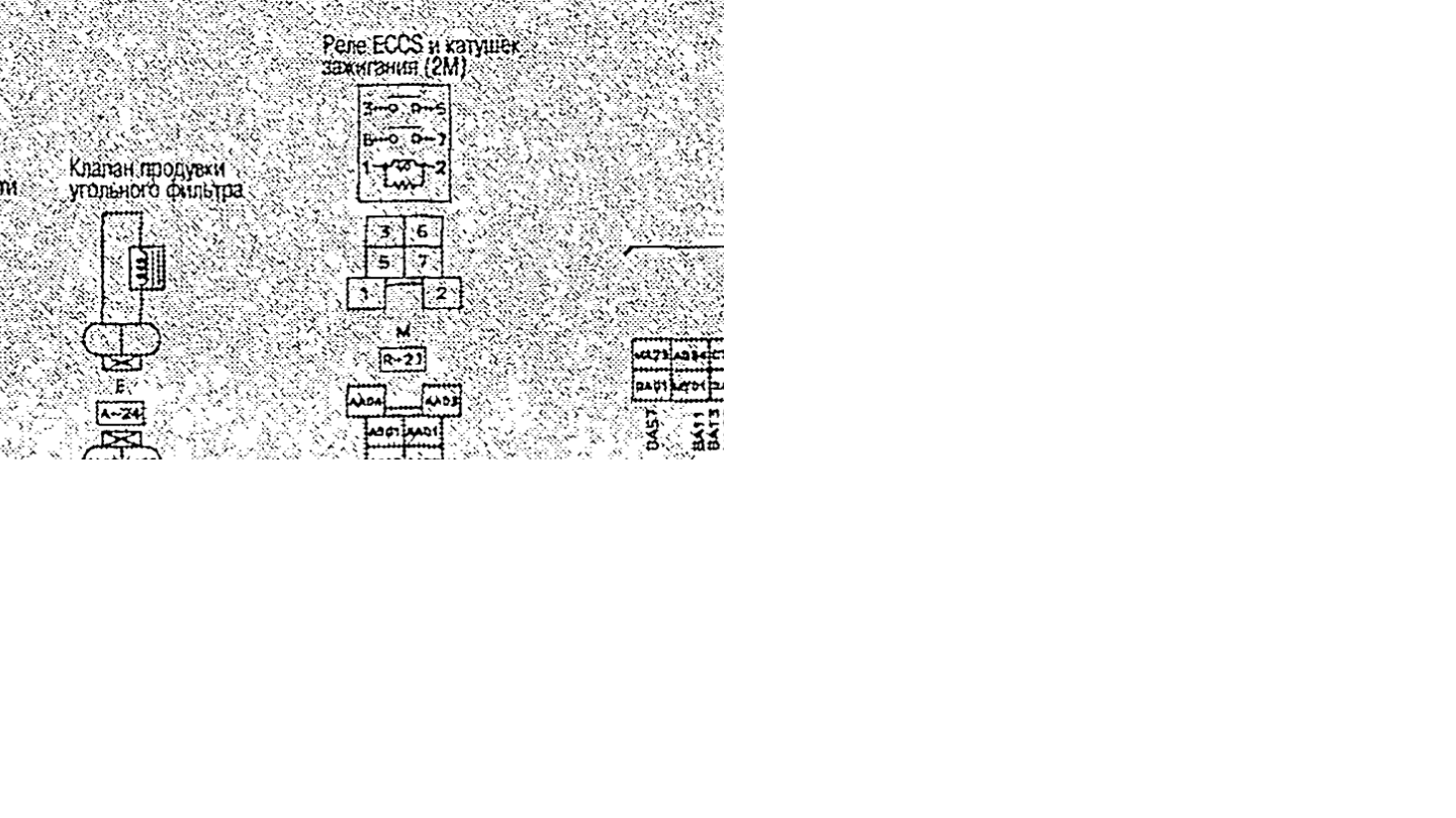

Кстати не подскажешь где реле катушек стоит.
Реле катушек.png [ 288.74 КБ | Просмотров: 29994 ]
СообщениеДобавлено: 19.01.2017 08:48
Где у тебя не знаю.
У меня поверх блока управления двигателем, если верить надписи назначения реле на твоем рисунке.
Комплектаций довольно много, расположение разным бывает.

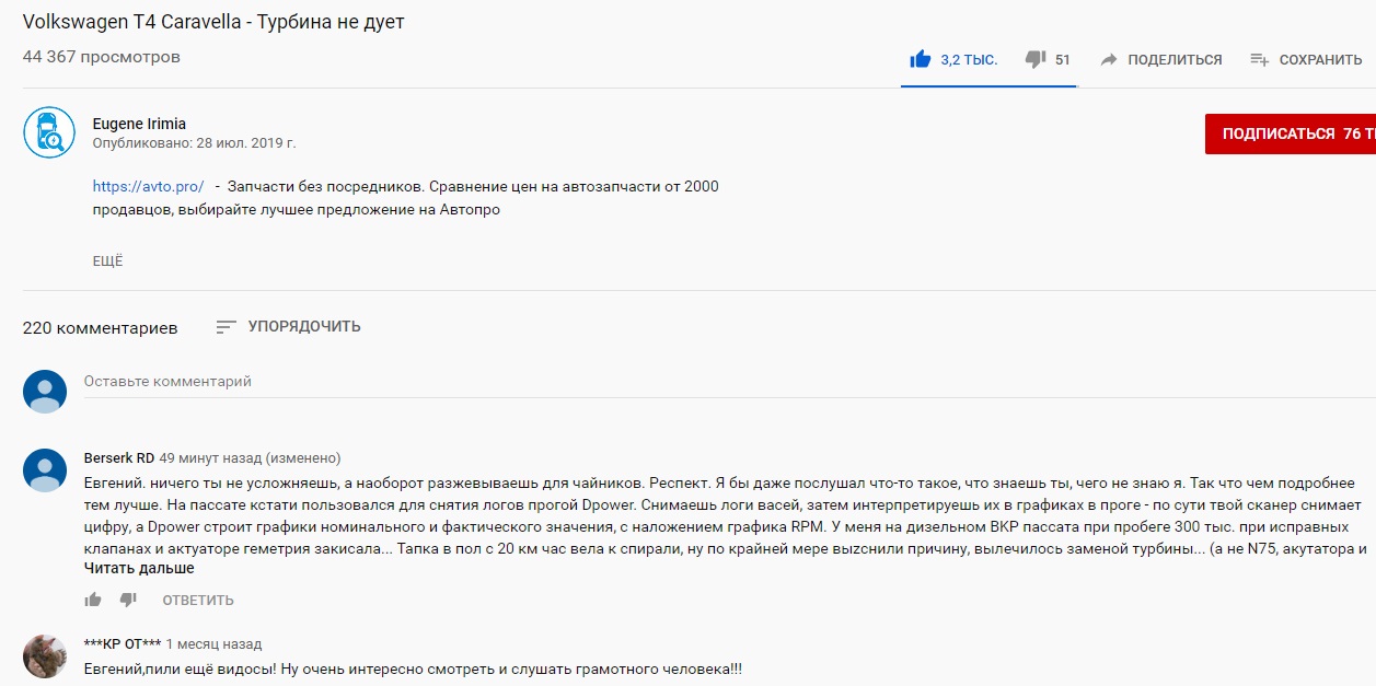

Вот отличный видосик:
https://www.youtube.com/watch?time_cont ... MKcjkPlf8w
Токовыми клещами пока не обзавелся, но давно планирую.

Evgeniy_R писал(а):
https://www.youtube.com/user/Jmeja33/videos
Нашел много полезного, в частности в связи с турбонаддувом VAG моторов, кои начали плодится у родственников...
Проблемы с которыми неоднократно всплывали и решались благодаря форумам, но теперь есть еще доп. инфа. благодаря видео
Спасибо :hi: Даже оставил отзыв

Канал Eugene Irimia да, очень информативен. Грамотный парень, и подача материала очень хорошая. Несколько лет назад, когда он только начинал публиковать свои видосы, тоже оставлял комментарии. Жаль времени не хватает смотреть все хорошие каналы.
