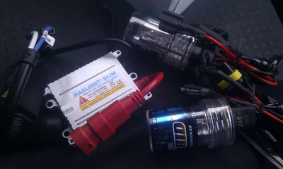

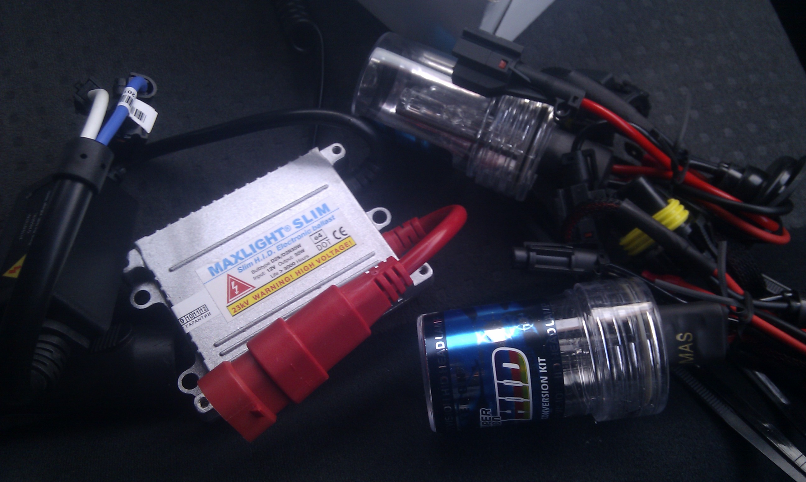

а что за ксенон взял под цоколь Н1?
KIA СEE*D JD 2013год
 Заголовок сообщения: Re: про ксенон.
СообщениеДобавлено: 06.12.2012 19:03
да

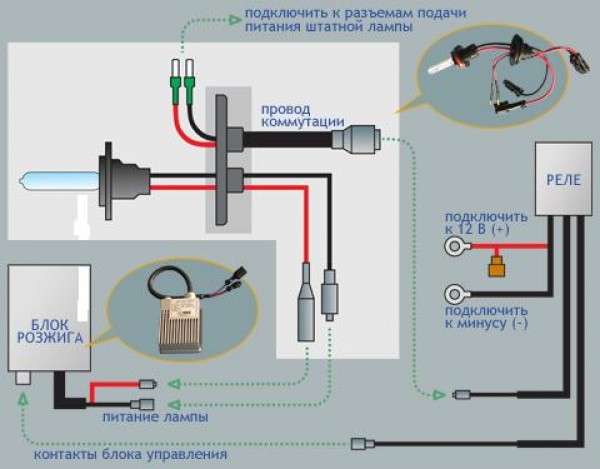

было так же при установке ксенона на задний ход.не держит проводка.греется.есть в продаже комплекты для подключения ксенона,стоит около 200-400 р в руси (точно цену не помню) ну или собрать свою схему:+ на блоки от аккумуляторана реле.управление реле +от любой фары ближний свет
