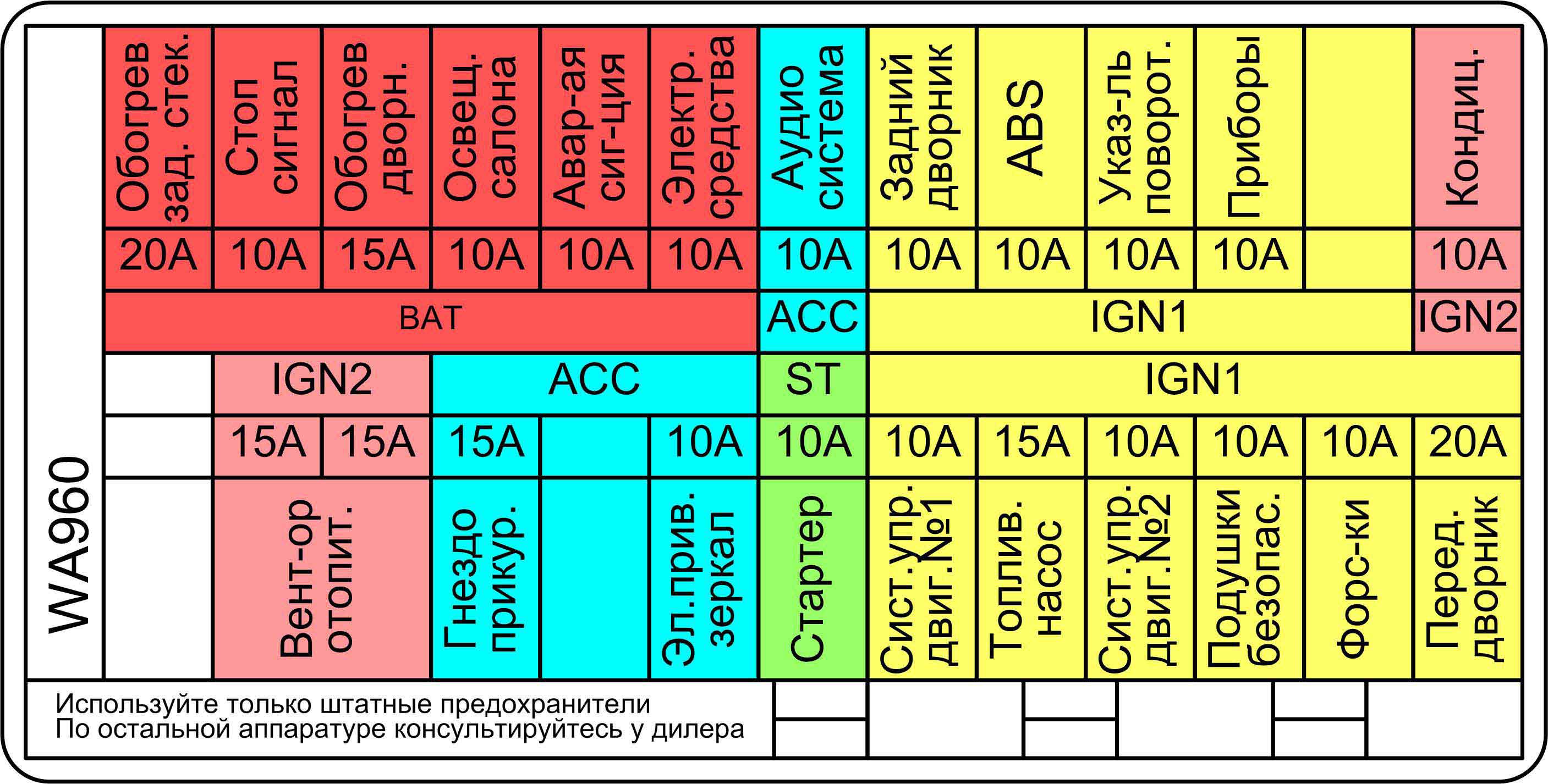

Вот еще один вариант раскладки предохранителей. Из моего Эксперта. Оригинальная табличка чуть выше.
Комментарий к файлу: Этот вариант более читабельный для не молодых уже глаз.
WA960.jpg [ 292.68 КБ | Просмотров: 10764 ]

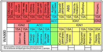

А на моем версия WA900 и немного отличается
WA900.jpg [ 59.68 КБ | Просмотров: 10740 ]
