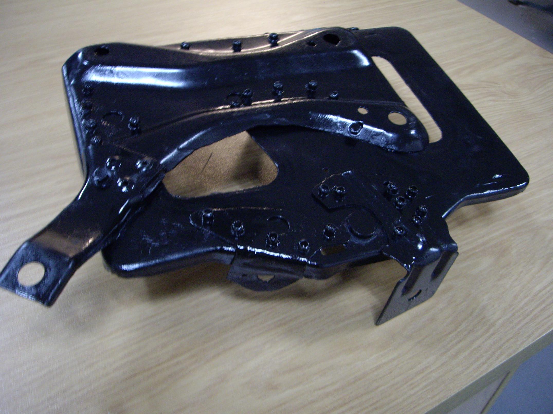

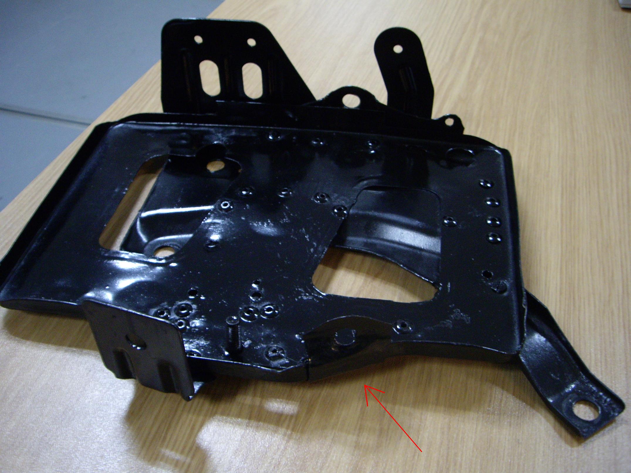

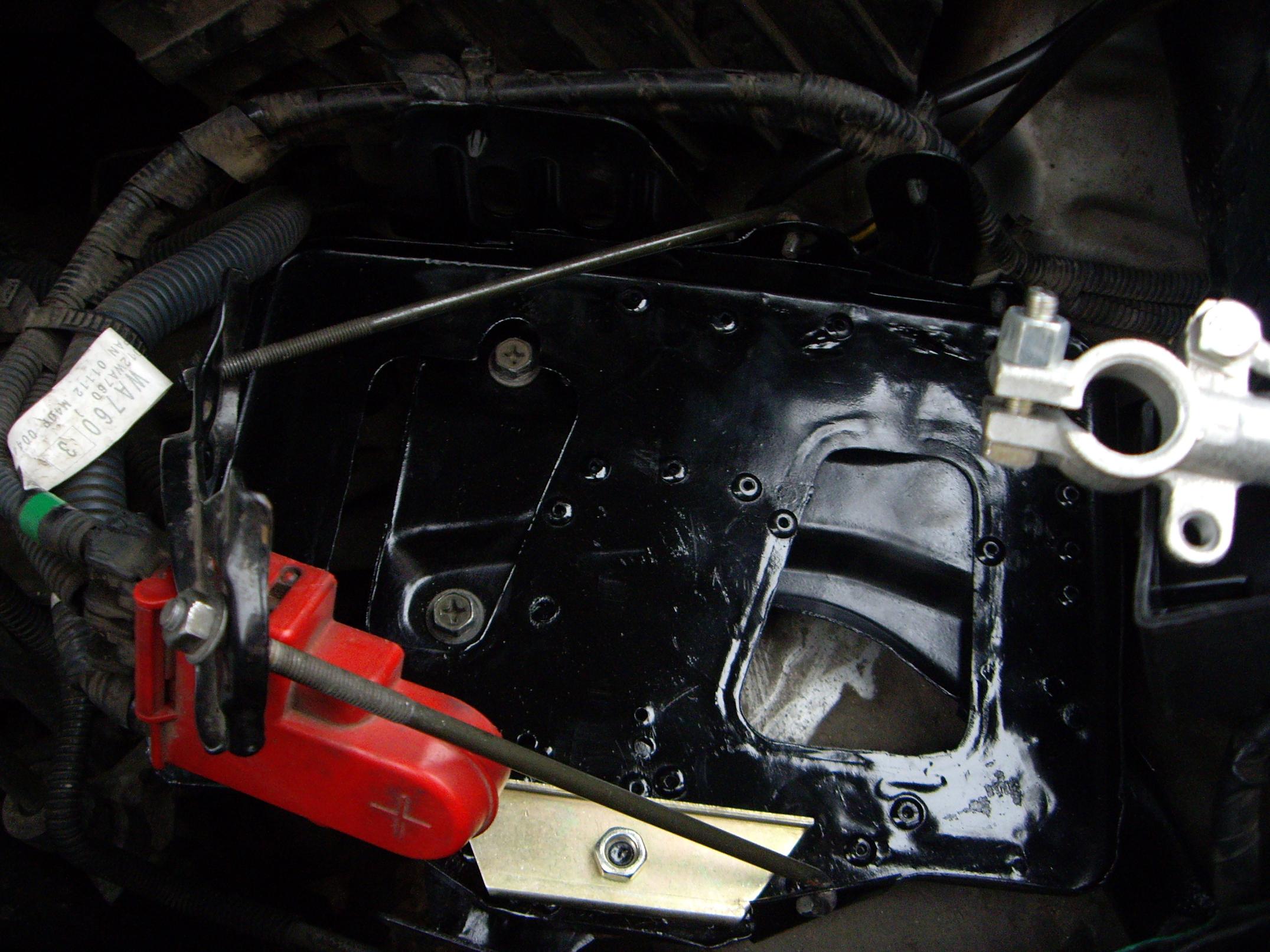

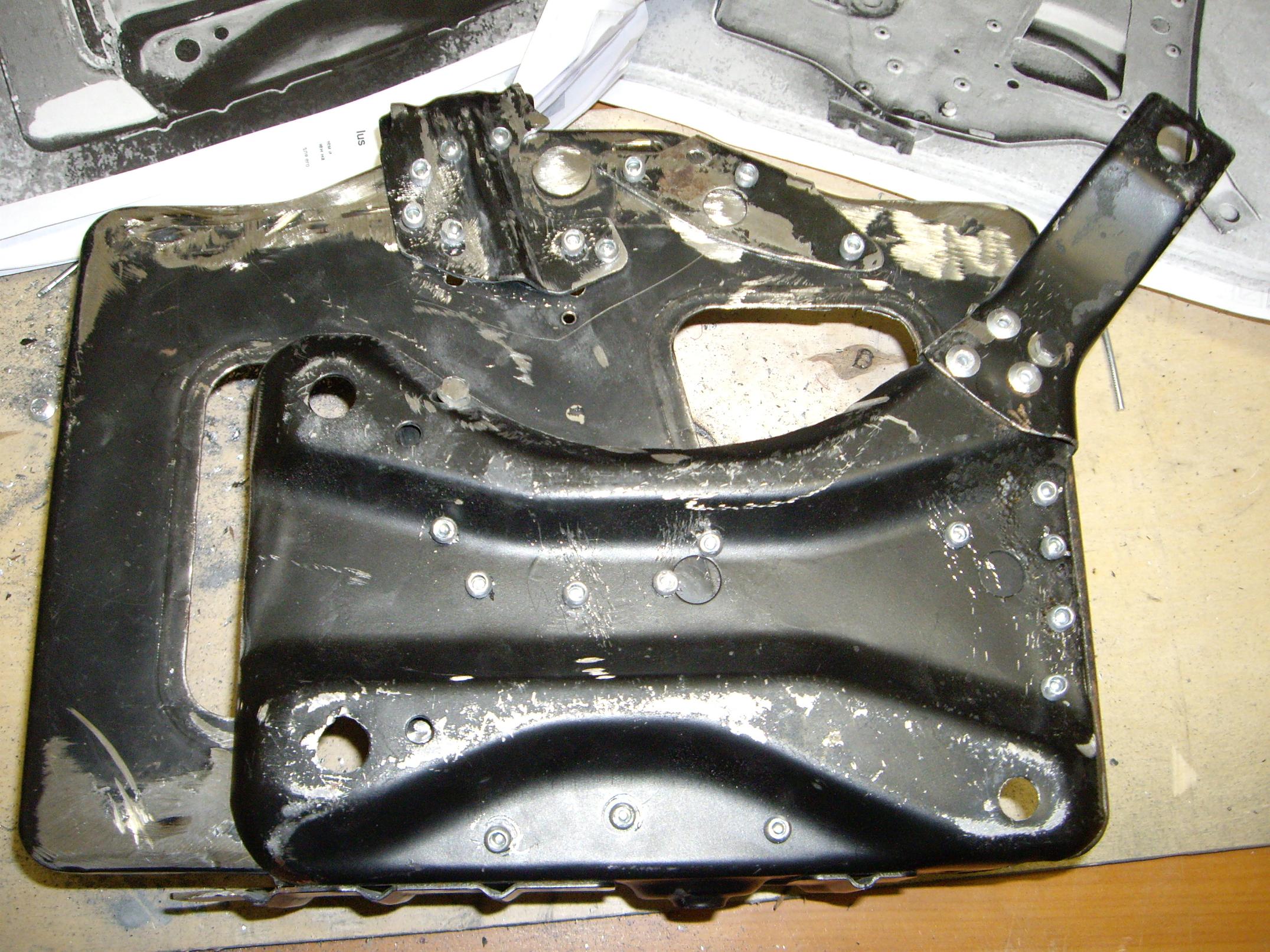

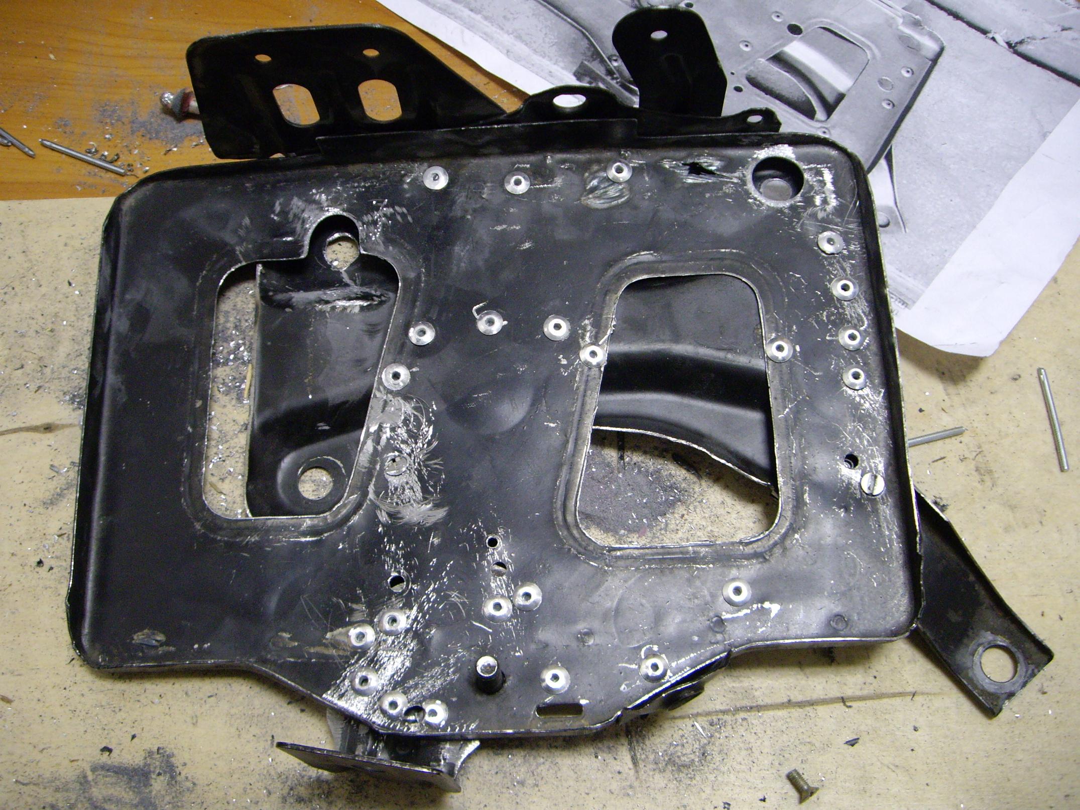

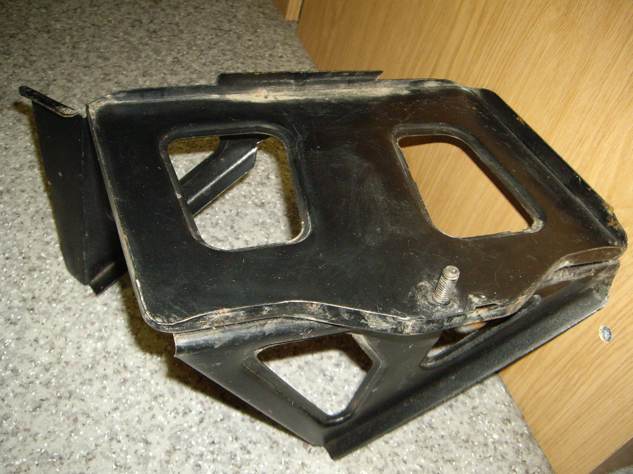

Доброго времени суток :hi: По поводу обновления аккумулятора пошел по стопам vtral.
vtral, огромное спасибо! Выкладываю свои фото по этому поводу:
Площадку использовал от ВАЗ 01-07, классики. От 08 и 10-ки пробовал, не то...
Площадка от ВАЗ 01-07.JPG [ 500.13 КБ | Просмотров: 10782 ]

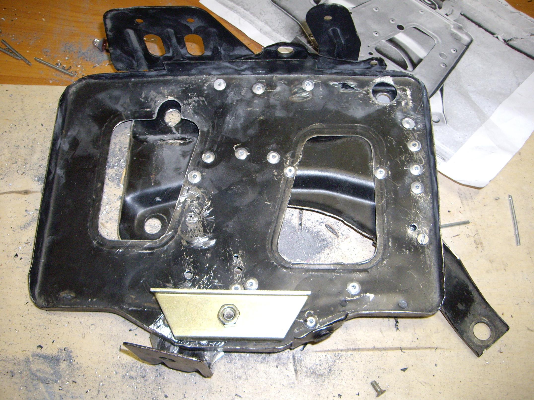

На заключительных этапах выглядело это так:
В процессе.JPG [ 539.8 КБ | Просмотров: 10782 ]
В процессе c зажимом.JPG [ 541.33 КБ | Просмотров: 10782 ]
В процессе, вид с тыла.JPG [ 565.13 КБ | Просмотров: 10782 ]
Вид с тыла конечный.JPG [ 363.54 КБ | Просмотров: 10782 ]
Пришлось немного подогнуть ухо для крепежа.JPG [ 381.59 КБ | Просмотров: 10782 ]
СообщениеДобавлено: 04.11.2010 09:55
Заклёпок не пожалел. :D
А "ногу" то зачем оторвал? Потом пришлось опять на заклёпки садить...
Ну а ЧЁ, у меня эта конструкция уже третий наверно год исправно трудится.

DimMos
А как закрепил батарею?
Только нижней скобой или сверху тоже стяжки ставил?
Фото есть?
Не болтается ли кронштейн, на который навешивается расширительный бачек?
Мне в похожей конструкции пришлось пенополиэтиленовыми брусочками делать распорки от расширительного бачка к радиатору и с другой стороны к аккумулятору. Побоялся, что от вибрации расширительный бачек отломает кронштейн.
NISSAN Avenir 2003г (продан), теперь NISSAN X-Trail 2001г - моё
NISSAN Expert 2002г (продан), теперь HONDA CR-V 99г - у сына
Camry 2.0ZX, SV35-AEPGK, 3S-FE, 4WD, 1992г - у дочери
СообщениеДобавлено: 06.11.2010 16:35
От кривизны исполнения зависит. У меня вибраций нет, всё надёжно, батарейка только за подошву крепится, это штатный метод крепления, и его более чем достаточно.
Наши машины вообще без вибраций работать научены, что очень радует. Любая вибрация - признак неисправности.

СообщениеДобавлено: 07.11.2010 11:12
Сообщения: 134
Откуда: Москва ЗАО
:hi:
Цитата:
vtral А "ногу" то зачем оторвал? Потом пришлось опять на заклёпки садить...
Да я её не отрывал…, она не очень прочно «себя вела», пришлось усилить клёпками…
Цитата:
vsi Не болтается ли кронштейн, на который навешивается расширительный бачек?
Нет, не болтается
Цитата:
vtral Заклёпок не пожалел.
:D
Цитата:
vsi А как закрепил батарею?
Фото есть?

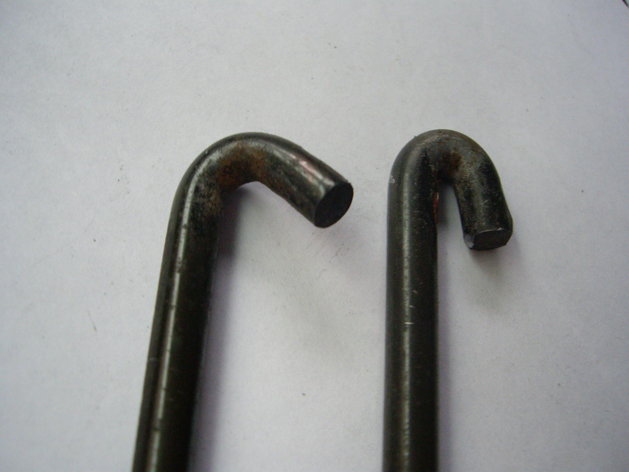

Я оставил оба варианта крепления, чем буду пользоваться - время покажет... :)
Можно закрепить зажимом с гайкой, а можно с помощью крючков....JPG [ 385.89 КБ | Просмотров: 10731 ]
Пришлось немного подогнуть ухо для крепежа и крючек крепления:
Подогнул немного крюк.JPG [ 268.68 КБ | Просмотров: 10731 ]
Иначе бачек в непосредственной близости... :bomb:
