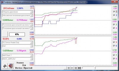

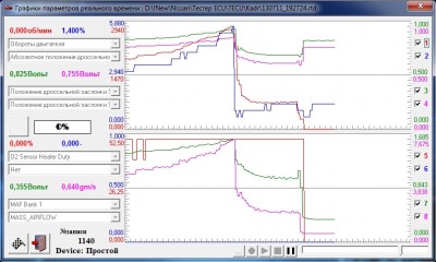

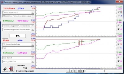

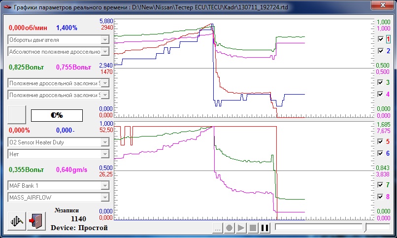

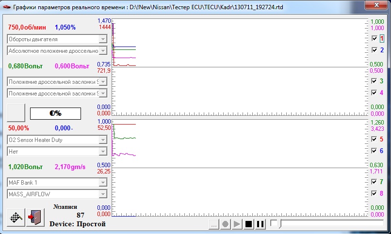

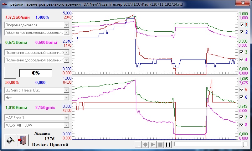

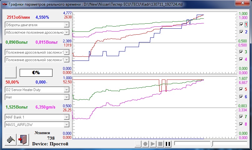

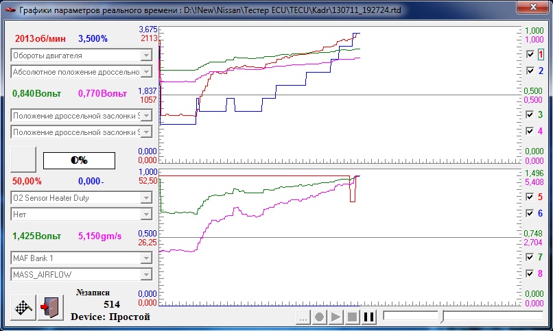

Приобрёл КИТ-набор "BM9213 - Универсальный автомобильный адаптер K-L-линии USB". Цена 980 рублей.
Подключился к своему разъёму с пол пинка (белый OBD II). Ничего паять не надо, прикрутить только 3 провода и установить драйвера для устройства. На Win7 всё встало без проблем.
Подсоединиться удалось программами OBD Scan Tech OBD II и Тестер ECU. Вторая намного интересней (строит графики, считывает параметры он-лайн). Параметров для считывания куча - большиство непонятные :)
Вот, первые эксперименты :)
Ввели в ступор показания MAF:
заглушен - 0.350В
750 об. - 1.015В
2000 об - 1.415В
В книжке написано, что должно быть:
- воздух не подаётся - 1.0В
- на холостых - 1.3В
- на 2000 об. - 1.7В
Теперь сижу и думаю, то ли датчик помирает (хотя судя по графику на изменения потока реагирует нормально), то ли в книжке параметры для датчиков, которые на машины до 2004 года ставили...
Так что дерзайте, кому денег не жалко :)
Комментарий к файлу: На холостом ходу
холостые.jpg [ 102.34 КБ | Просмотров: 7453 ]
Комментарий к файлу: Набираю 2000 оборотов
2000 об.jpg [ 116.73 КБ | Просмотров: 7453 ]
Комментарий к файлу: Набираю 2500 оборотов
2500 об.jpg [ 124.72 КБ | Просмотров: 7453 ]
Комментарий к файлу: Глушу двигатель
заглушил.jpg [ 123.78 КБ | Просмотров: 7453 ]
Комментарий к файлу: Завожу снова
завел.jpg [ 137.73 КБ | Просмотров: 7453 ]

Все путем у тебя с датчиком. У нас маф производства хитачи, неубиваемый, т.к. он НЕ пленочный. Я уже свой мыл однажды спиртом, когда обнаружил черные свечи. После помойки мафа, свечи сами очистились. :)
Для нашего датчика 0,35 вольта норма. Мой пепелац на три месяца моложе твоего. :)
