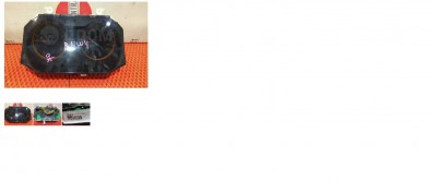

Доброго всем дня.
Беда с приборкой. Пропадает показание скорости. Нажим на панель иногда помогает. Пропаивал всё что вижу на панели приборов(конечно кроме планарных элементов). Иногда появляется ошибка пропадание по САN шине. Мне бы схемку иль чертёж мы б затеяли вертёж :D . в общем надо распиновку разъемов что куда пришло и куда ушло.
У кого есть подобное помогите.
Менять панель за 10000 жаба душит.
А без показания скорости Вариатор не понимает как крутить.
приборка.jpg [ 84.65 КБ | Просмотров: 200 ]
