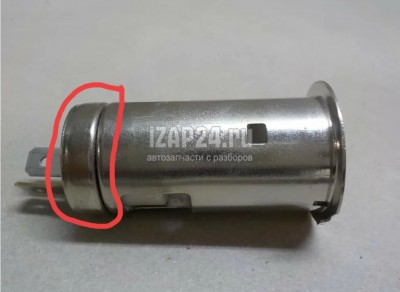

Всем привет, менял резину на зиму и естественно подкачивал компрессором. Упс и перестал работать с розетки прикуривателя, проверил предохранители, целые. Сунулся мультиметром с само гнездо, оказалось плюс на месте(относительно корпуса), а минуса нету. Собственно вопрос такой: куда идет провод минусовой от прикуривателя? вероятно к месту соединения масс, но где это расположено место?
Avenir 2001 QG18DE W11
 Заголовок сообщения: Re: И опять про прикуриватель
СообщениеДобавлено: 23.10.2017 14:54
Зарегистрирован: 14.05.2013 13:32
Сообщения: 45
Откуда: Сыктывкар
Оказалось все банально, проблема крылась в самом гнезде прикуривателя. Не было контакта между корпусом прикуривателя и контактом биметалической пластины. От старости видимо уже изогнулся до той степени что прямого контакта не было.
СообщениеДобавлено: 26.10.2017 13:47
Сообщения: 545
Откуда: РТ.Бугульма
Вот как раз между пластиной и контактом с проводом внутри стоит предохранитель от перегрева. Недавно перебирал гнездо из за того что случайно грузом нажался прикуриватель на очень долгое время. если бы не этот девайс сгорел-бы!!!!

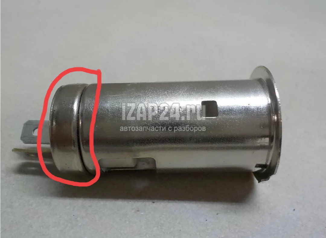

15 лет езжу на машине и только сейчас узнал устройство нашего прикуривателя.:)
Естественно сразу посмотрел предорхранитель, цел. Потом компрессор проверил который вставлял в гнездо, рабочий. Начал репу чесать, а что ещё то?? Качал, качал и вдруг заглох...
Вытащил гнездо прикуривателя, на фишке питание есть... Вообще странно.
Звоню само гнездо, центральный контакт (плюс) звонится нормально, а боковой (минус) не прозванивается, у контакта нет цепи с корпусом. Оказывается нижняя часть гнезда это отдельная деталь ( таблетка) которая прикручивается винтом центрального контакта. И там внутри ещё одна защита, толи термопластина, Толи плавкая выставка. Склоняюсь к первому.
В свое рабочее состояние она не вернулась, пришлось затолкать туда жилу от провода 1.5², что бы восстановилась цепь.
Это временно, пока нет рабочего.
