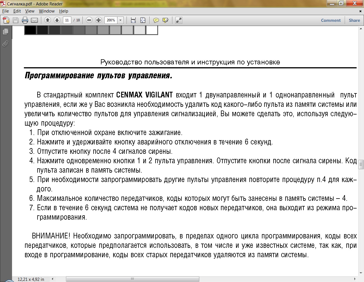

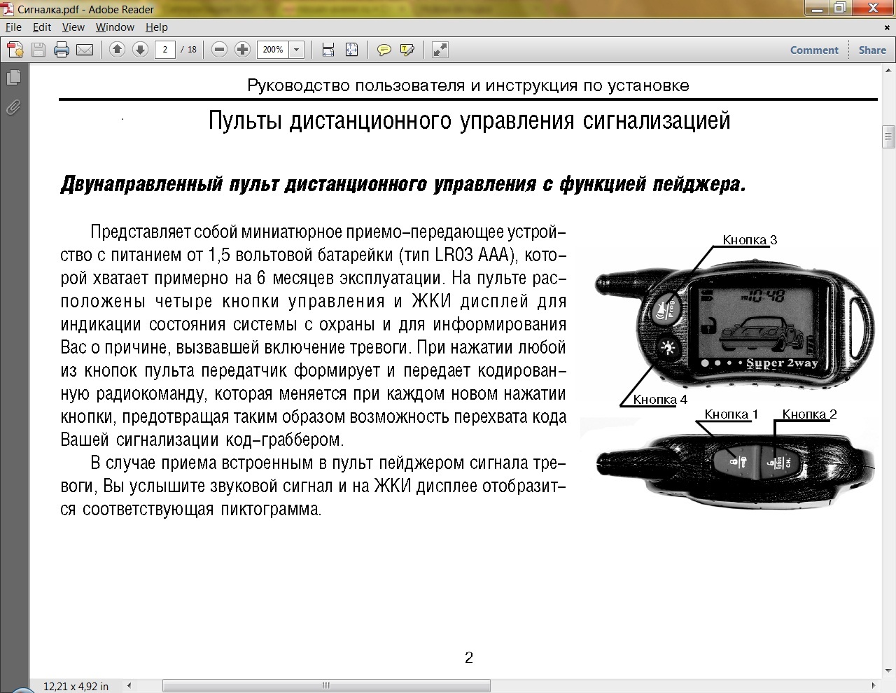

Ребяты, подскажите что за кнопка аварийного отключения и где она?
Пока решил перепрограммировать сигу, оставив в памяти только один пульт.
Так вот читаю инструкцию, все понял, кроме одного - что за кнопка аварийного отключения, где она и вообще на пульте ли она или где искать (пункт 2)???? Подскажите!!

Сообщения: 560
Откуда: кемерово
возможно это кнопка называется ВАЛЕТ( вроде с её помощью все настройки производятся и программирования ) она где то под панелью ставится попробуй открыть крышку предов - у меня там стоит

Все нашел была в районе датчика удара под рулевой с красной кнопочкой 3 мм в центре - провода серый и черный. Есть еще вторая кнопка Anti Hi-Jack - металлическая серебристая (не перепутать).
