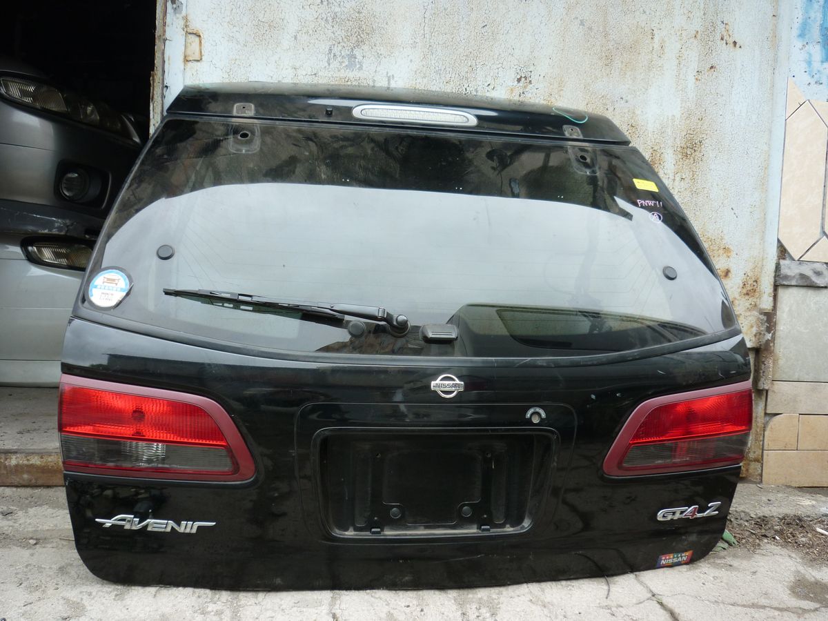

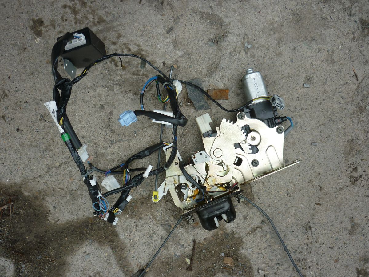

Уважаемые спасибо за советы! Пришла дверь отдельно замок отдельно.
P1090997 (1).JPG [ 261.8 КБ | Просмотров: 11084 ]
P1090996.JPG [ 179.11 КБ | Просмотров: 11084 ]
Да инфа есть видимо в теме подключения доводчика viewtopic.php?f=31&t=8598&hilit=%D0%B4%D0%BE%D0%B2%D0%BE%D0%B4%D1%87%D0%B8%D0%BA
Правую сторону - где TV тюнер - уже разбирал, но по другому поводу)
А верхнюю обшивку потолка не трогать? Ладно, посмотрим по месту, лучше уже конкретно что спрошу. Дверь еще перекрасить надо)
