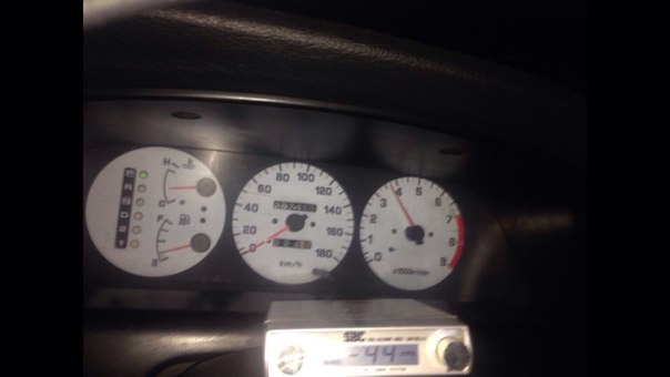

прошу в поиск не посылать, так как немного не то там есть, что мне нужно.
купил авто уже с такой проблемой...на холодную стрелка тахометра может хаотично и дико дергаться туда сюда....может залипнуть на отметке в 9 тыщ оборотов. бывает когда авто прогреется, тахометр начинает нормально функционировать, а бывает что проблема и не проходит.
Вопрос: менять приборку? или лезть в проводку? продавец сказал, что это может быть изза трамблера.
Заранее спасибо

А год какой у машины? Ресталинговая приборка?

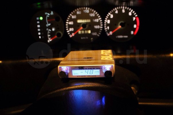

1997 год.
X2sXTRU-Gnc.jpg [ 30.66 КБ | Просмотров: 6495 ]
x4sYQBIL9e4.jpg [ 21.13 КБ | Просмотров: 6495 ]

причем и на первом и на втором фото - авто заведен. бывает на холостых стрелка поднимется до 4х тыщ (естественно холостые то нормальные), а бывает и вовсе просто замертво упадет на 0

Решается простой пропайкой контактов Платы тахометра. Делов на 15 минут.

подтверждаю. такой же веник, такой же год. были такие же симптомы. отдал товарищу, он пропаял. сейчас всё хорошо. только появился новый глюк. при вкл. зажигания стрелка встаёт на 500 оборотов. но с этим можно мирится
