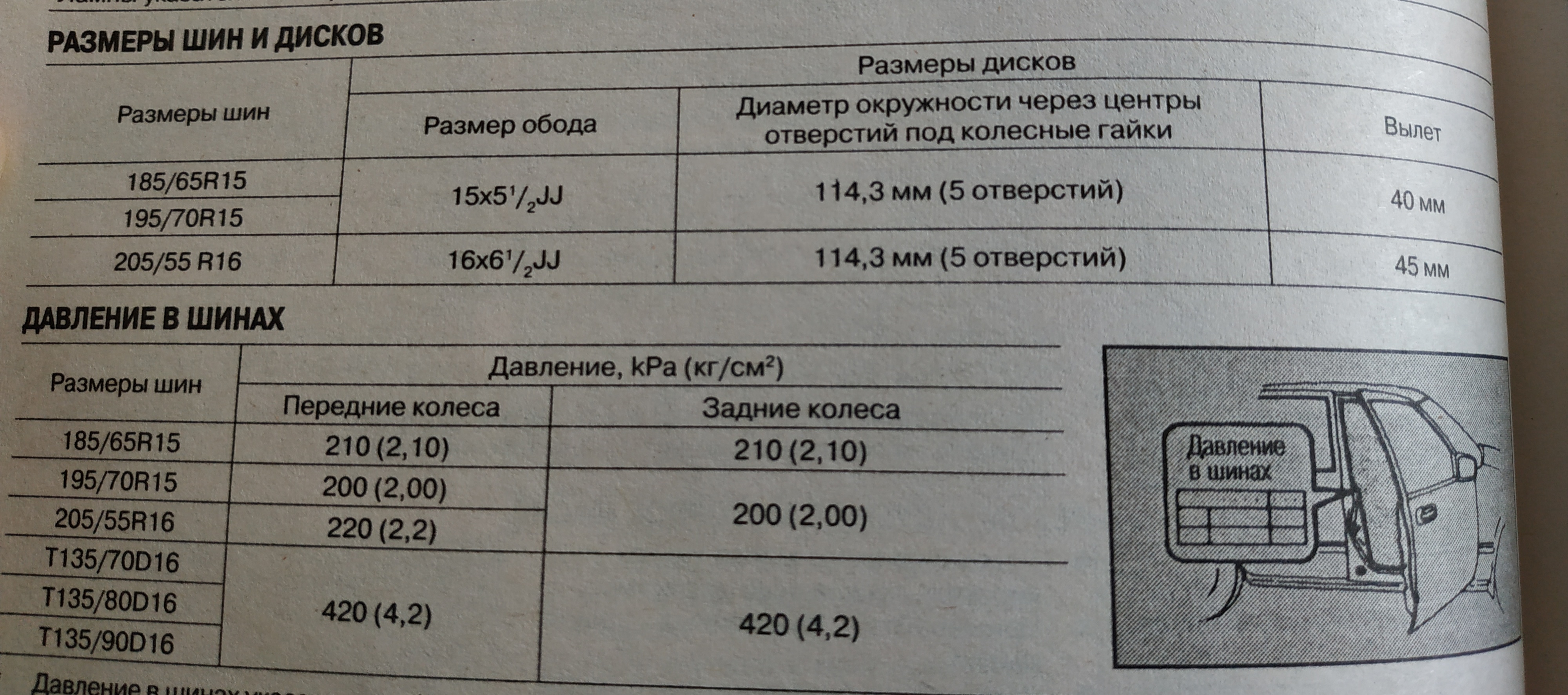

Не нашел здесь вменяемой информации, выложу фотографию из руководства по эксплуатации.
IMG_20190606_122124.jpg [ 1.8 МБ | Просмотров: 6862 ]
Nissan Avenir, 2003.2, W11, KX2, QG18DE, 4AT, 2WD
