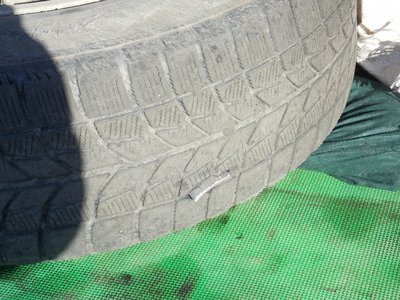

СообщениеДобавлено: 01.03.2014 16:53
А у меня вот так приключилось на Субару...
DSCN2282.jpg [ 993.14 КБ | Просмотров: 13789 ]
