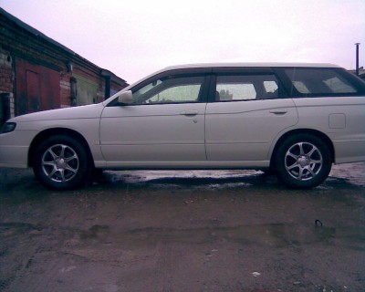

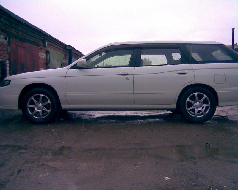

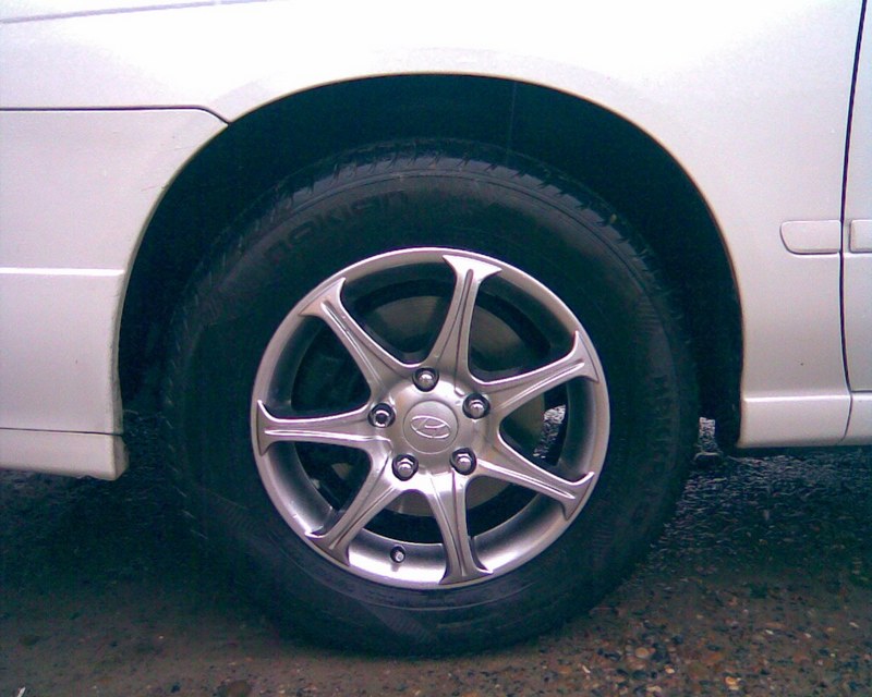

Вот на таких дисках проездил 2 лета:
http://www.vicomdisk.ru/catalog/157.html
Параметры: R15 ВИКОМ Elantra 6J et45/67.1 5х114.3
На ступице сидят плотно, центровка только гайками, легкие, легко моются, покрытие крепкое.
И даже букву "Н" на центральной заглушке издалека можно принять за "N". :D
Выбирал из прайса поставщиков магазина, где мне давали рассрочку.

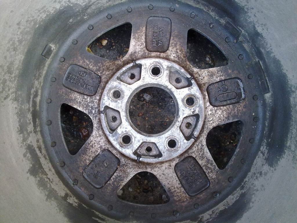

посмотрите по ссылке такие диске можно будет использовать?
мне кажется что они не подойдут для авенира, или я не прав?

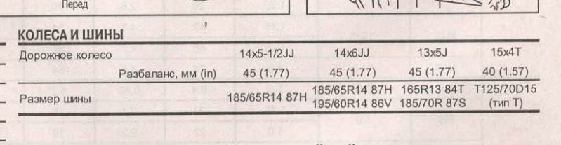

сверловка114,3 на 4..,а в книжке вот как:
колесо.JPG [ 34.69 КБ | Просмотров: 9771 ]

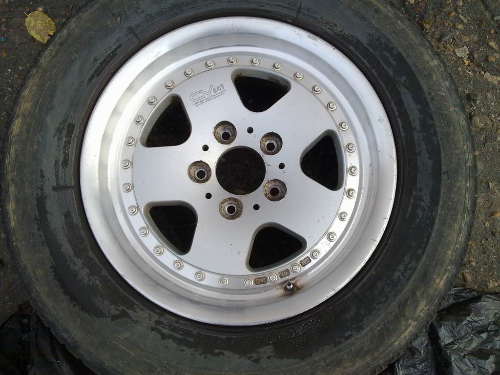

ребята гляньте подойдут диски на авенир, я так понимаю что вылет маловат или подойдут?
Литье__2_.jpg [ 161.02 КБ | Просмотров: 9717 ]
Литье.jpg [ 130.23 КБ | Просмотров: 9717 ]

ну так что сильно критичен такой вылет или можно эксплуатировать транспорт ?
Avenir
 Заголовок сообщения: Re: Применимость дисков
СообщениеДобавлено: 25.06.2011 09:32
Сообщения: 957
Лучше не стоит... Колеса будут сильно из арок торчать...
СообщениеДобавлено: 30.06.2011 21:29
я на вылете 35 катаюсь 2-й год, ступичничные подшипники конечно скорее всего не в восторге, а так все нормально ;)
если такие на халяву я бы поставил, а так.... подумал бы еще....
