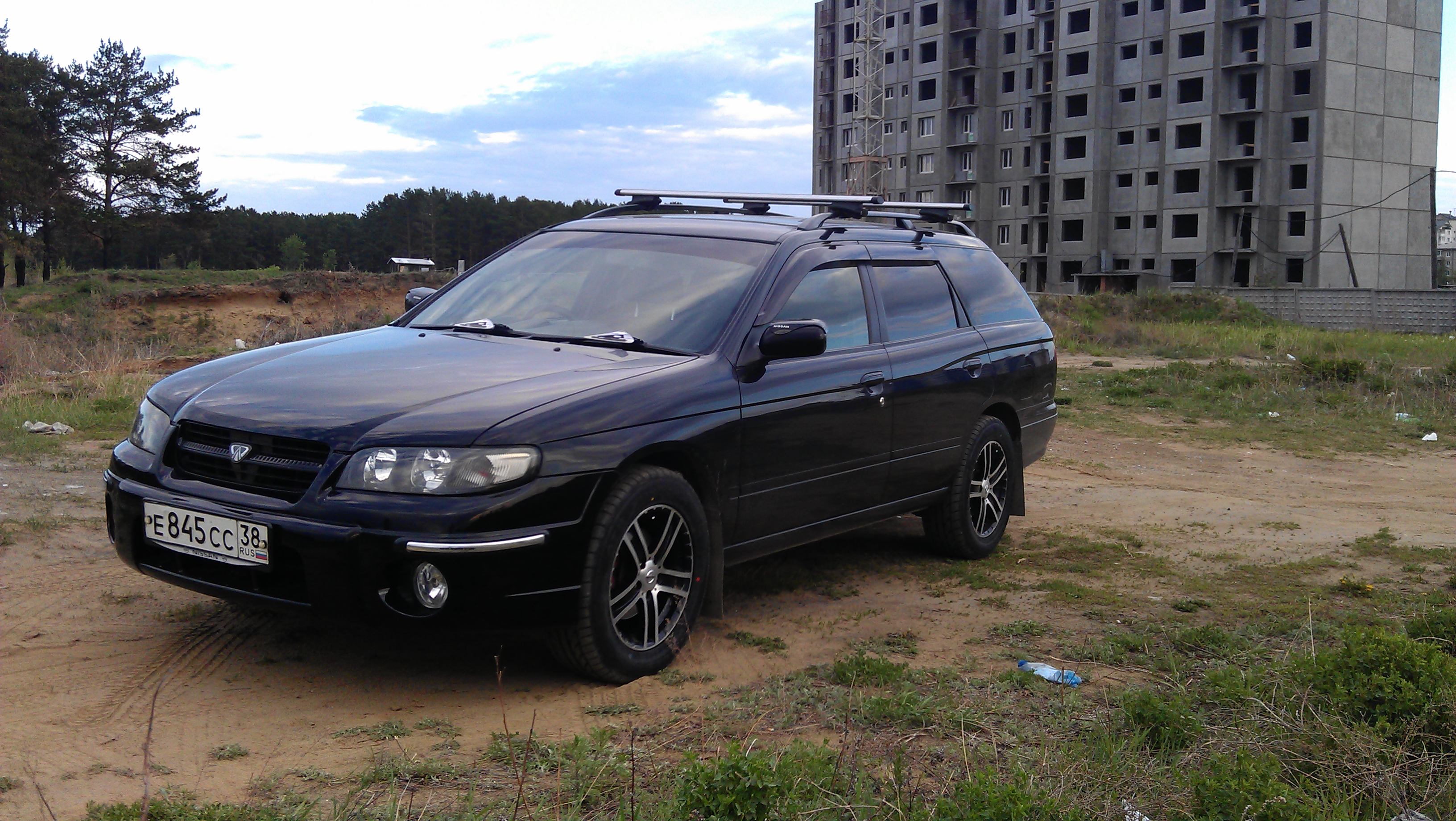

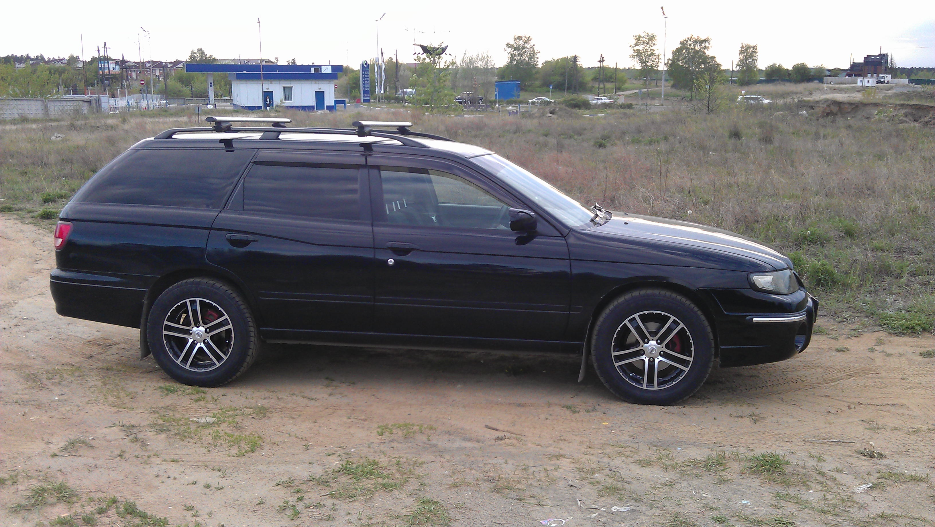

Уважаемые, встанет ли размер шин R16 215x60 на диски R16x6,5J ET40 в веню?
Кто эксплуатиреут в такой размерности? Ничего тереть не будет? А то в шиномонтаже запугали.

205 на 60 спокойно встают. в зависимости от вылета надо сомтреть, будет тереть или нет, при полном вывороте.

на 16 205\ 55 нормалек а 205\60 надобы померить

Вот. 215х60х16. Встало, только брызговики задевает слегка при вывороте колес. Вылет диска 40.

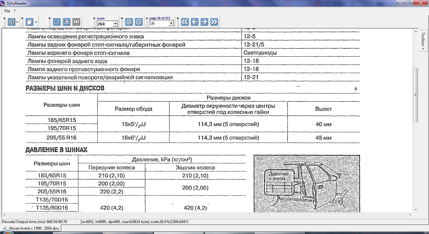

В мануале указано 15*5 1/2 JJ
- у меня диск 15*6 JJ. Диск штампованный. Какой штатный размер резины на моем авто? По ширине диска понятно, что допуски от 5 до 7 (то есть 6 укладывается) под заводские стандарты 185/65 r15 и 195/70 r15. Но я правильно понял, что какой хочу такой и ставлю - надо повыше на 2 см. клиренс, поставил 195/70, надо пониже поставил 185/65. Что заводом предусмотрено на передний привод (авто в подписи)? Захотел купить штатные шины - ан здесь тоже япы дали простор для мысли))

А мне интересно, на стандартное железо R15 встанут 205 мм покрышки, или же не марочить и ставить 195-тые?

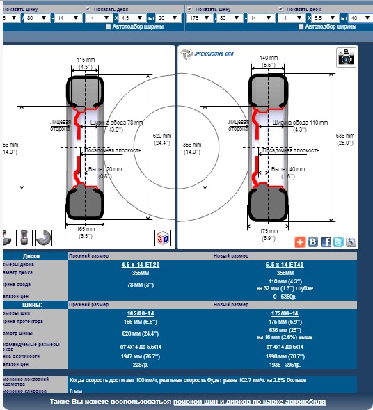

появилось желание, поставить родную резину на машинку (Bridgestone B330 EVO (175|80R14)Имеет ли это смысл. Широкую резину, ставить не хочется, расход бензина выше, да и управляемость авто - тяжельше.
слева родной размер (вылет 40, диск 14х5J , справа новая резина.
На 165,в продаже нет.

Ну как бы 1.8 в корне не спорткар! А вот пятно контакта будет побольше, на управляемости положительно скажется?

Нужно знать ширину диска. То есть если у тебя на 15 радиусе от 5,5 до 7 JJ - то встанет. А вот как себя поведет, понравится ли это тебе и машине... Другой вопрос :)
