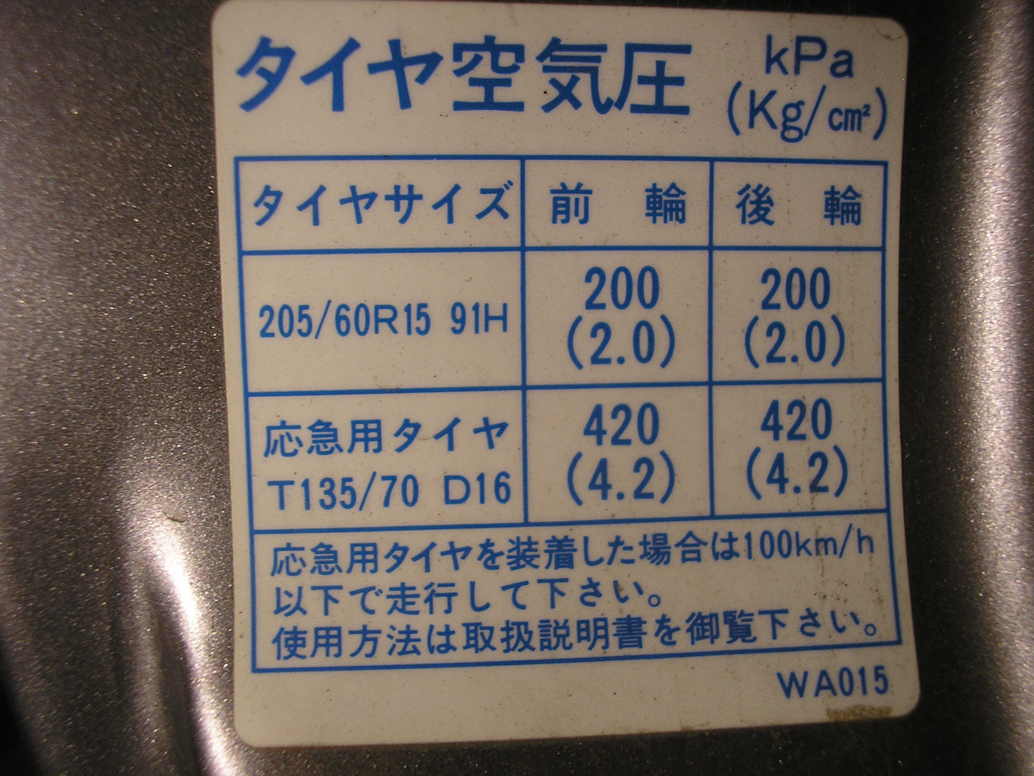

СообщениеДобавлено: 10.11.2012 16:09
Моя наклейка на стойке:
P1010086.JPG [ 634.72 КБ | Просмотров: 9853 ]
прикольна, а на моей наклейке 185/65R15 написано..._)) хотя с япии на 205/60R15 приехал
