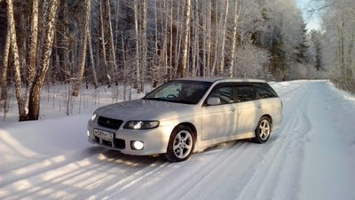

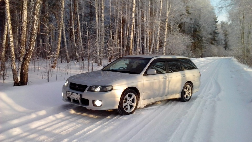

короче тебе с лехуса по диаметру ступичного отверстия не пойдут у лексуса меньше там 60 а у нас 66, это во первых , во вторых пять спиц r16 охрененно пасутся от максимы в 33 кузове, да и еще есть реплики как я себе купил, типа тоже от максимы, но немного другие более вогнутые у первых вылет 45 (допуск) у моих вылет 40(допуск) вот мои называются ns-36 http://www.drive2.ru/cars/nissan/avenir ... 0825/#post
lbcrb 16.jpg [ 165.65 КБ | Просмотров: 11444 ]

Парни, подскажите, у меня вот такие же диски как здесь на фото выше белого авенира.. Оказывается они так классно смотрятся на венике!!!
Но вот вопрос. Лето у меня 205х60х16. На этих дисках они нормально встанут? не слишком ли большие колеса будут?
