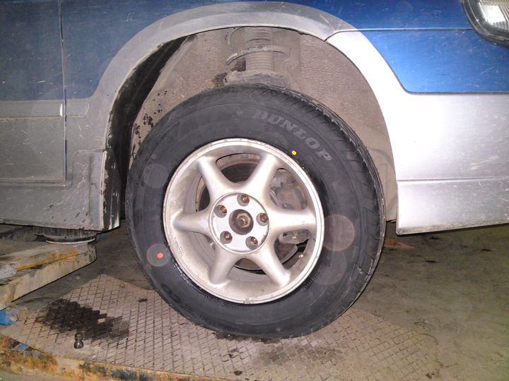

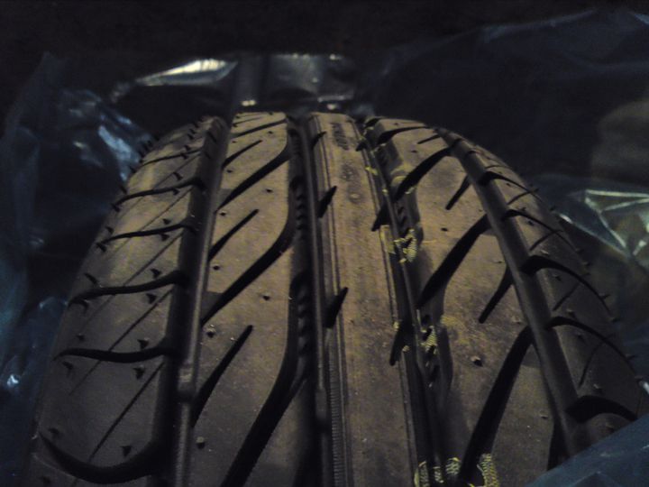

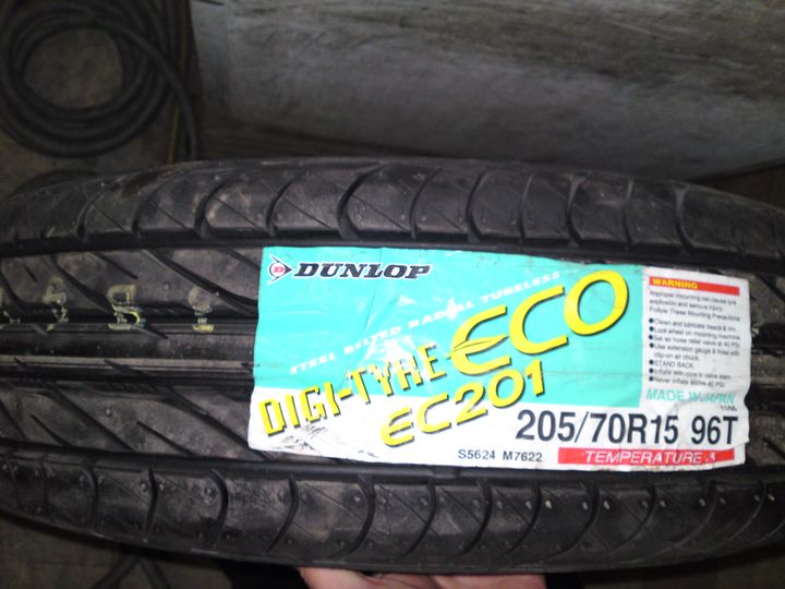

Купил сегодня себе летнюю резину Данлоп 205/70 R15
К размерчику этому ещё с прошлого года присматривался... А теберь у меня все поднято, ну будет ещё клиренс по больше ;)
На Данлопе остановился из-за его адекватной цене и качества(и производство ЯПОНИЯ). Прошлый Данлоп 205/65 R15 - 70т.км. отходил и можно ещё сезон Но уже под 180 и в дождь лучше не гонять, а так НОУ ПРОБЛЕМ протектор ещё есть. Он был с коффициентом износостойкости 380, а этот 400 (то что надо)
В магазе прям примерили, ничего с запасом не задевает... я купил :D 13т.р.
http://www.auto-legion.ru/tyres/Dunlop_ ... EC201.html
Ну вид привлекательный это они загнули ;) и она не просто износостойкая, а имеет непревзойдённую износостойкость 8-) :lol:
