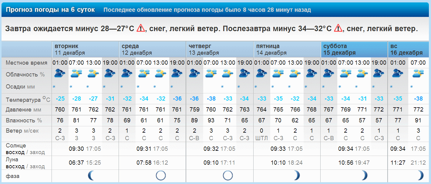

У нас завтра начинаются...

ух ептить, вот это погода!

Да уж-ж-жжжжж :shock:
Так и не узнаю я никогда как ведёт себя резина в МОРОЗ ;) Ну 28-30 может и будет пару дней, и всё!
Зато в эти дни, хОлода у нас будет больше, чем у вас за всю зиму с -38 и дальше 8-) :lol:
Или нет :shock: влажность то у вас вроде тоже присутствует :?

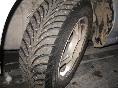

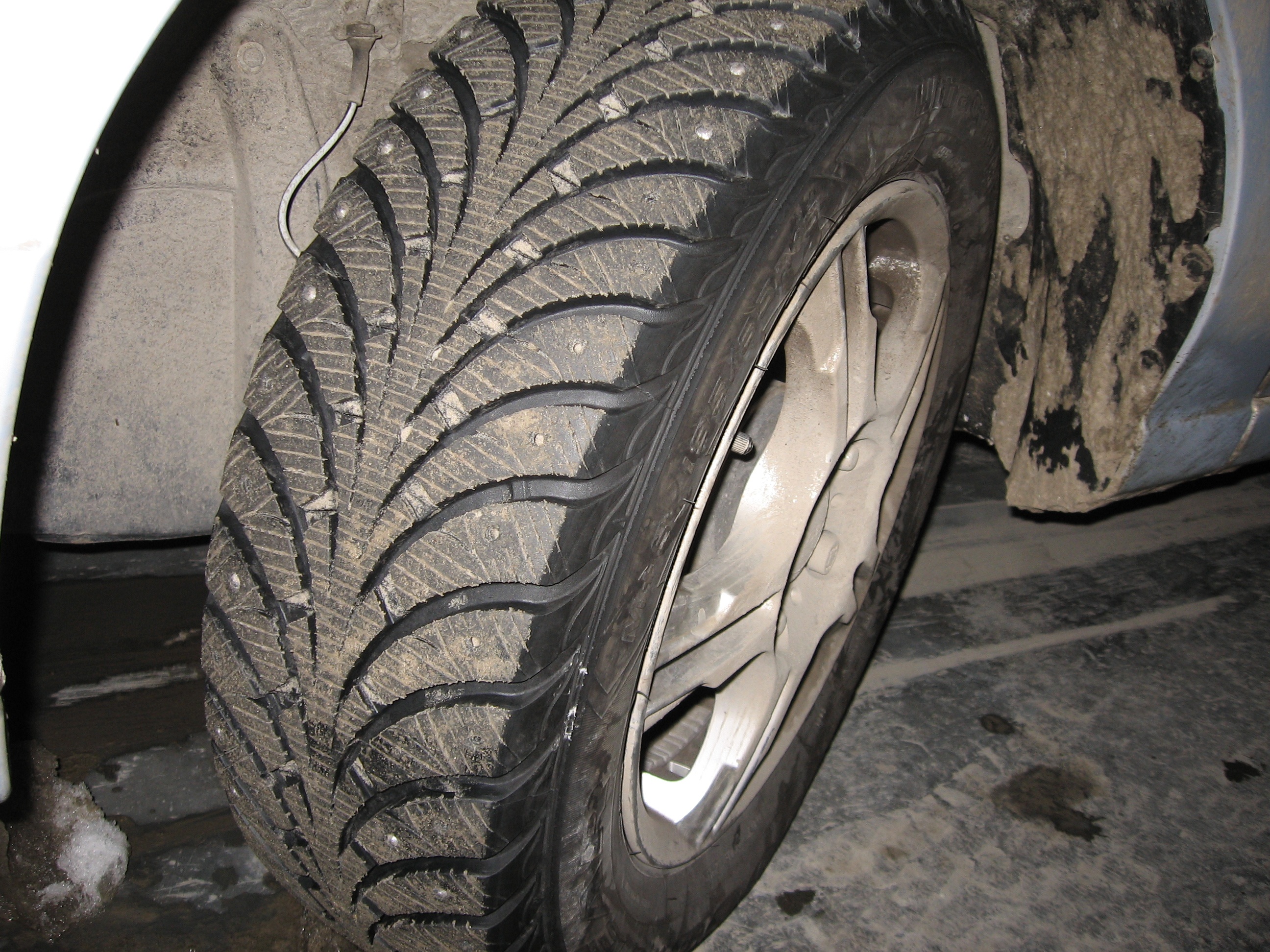

Всем привет.
Приобрел Avenir, резина стоит Goodyear Extreme 195/65/R15, не смог тронуться в горку на выезде из гаражей. На горке прикатанный снежок сантиметров 5 толщиной. Окапывался, стал подкладывать там че-то, потому что задом и боком уже был в сугробе. Вобщем дошлифовал до асфальта, шипов пооставил, после чего пришлось идти за машиной - нива еле выдернула.
Ниче не понял. когда стоишь на пригорке, а тронуться не можешь. подумал про размерность 195 может площадь слишком большая, сцепления не хватает? - но вроде размер самый популярный. До етого две зимы на калдине 5Е и Michlene x-ice 175/70/13, вопще ноу проблем.
Так что, как я понимаю в первую очередь резина здесь определяющий фактор, а именно протектор - он как в первом посте.
Надеюсь только,что не придется останавливать на горочках, когда за мной будет еще кто -то
От советов далек, но по моему дело в резине, поставь Michlene или Tigar (тот же Michlene), и машинка поедет. Tigar (шипованный)меня уже столько удивил, даже трогался в горку на мокром льду (весной) после остановки, и это на моноприводе

С протектором вроде все нормально по виду, шипов только сильно нету. На ощупь тоже нормальная. Но на льду и тормозит также как и трогается - никак, на асфальте - нормально.
С удовольствием поставил бы мишлен, а лучше даже наверно липучку, так как для асфальта еще лучше, а пол зимы по городу все же асфальт.
Кто-нибудь юзал б/у с Японии, сколько ходит, как ведет себя?

С первого взгляда мне этот протектор не нравится. Для Сибири бы никогда не купил. Странно что такие колеса привозят и продают. Барыги безответственные.
И резиновая смесь наверняка твердая. Такие колеса делают для теплых стран, где зима бывает чисто номинально. Работать эта шина может по относительно теплому асфальту, покрытому снего-водяной кашей, не более того. И шипы ей как мертвому припарки. Разве что подмороженную тонюсенькую пленочку ледяную разорвать, чтобы до асфальта резиной дотянуться.
Продавай быстрее, и покупай нормальную мягкую резину с мелкой нарезкой в разных направляениях, посмотри на лидеров.
