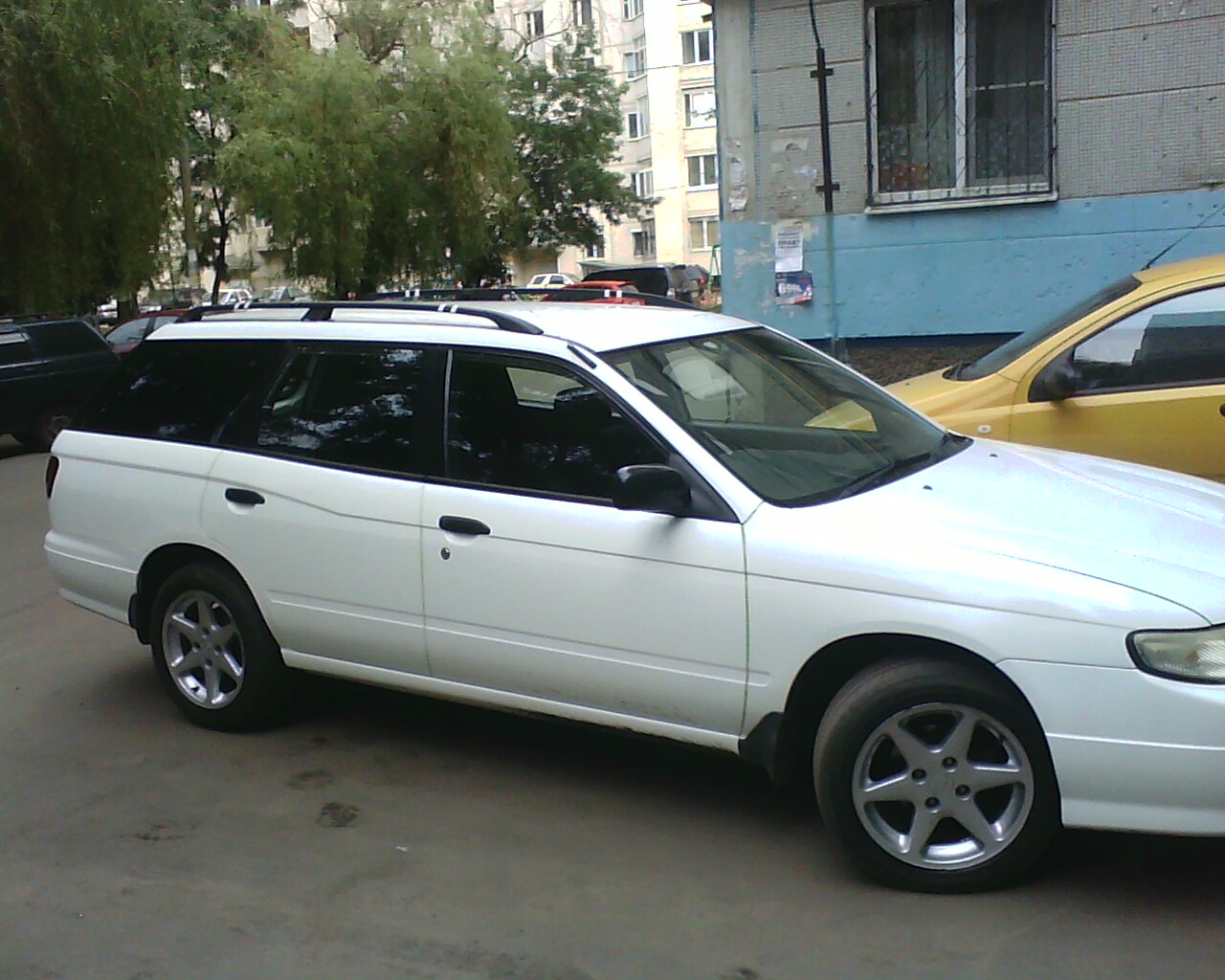

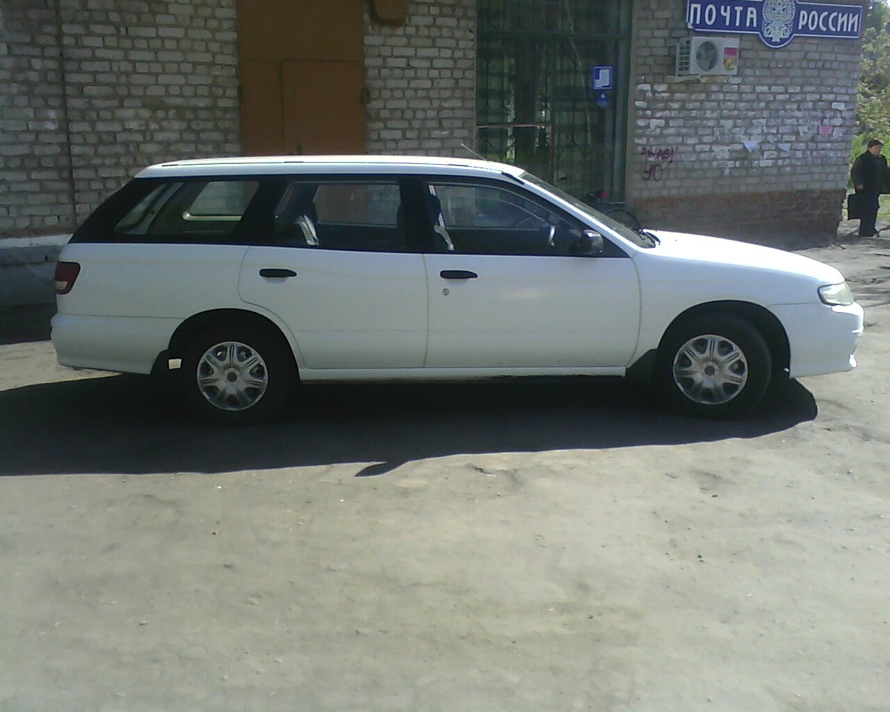

да теории много а практики совсем мало... не ужели только мы двое на экспертах ездим? ))) друзья не сочтите за труд, напишите, выложите фото... да кстати у меня передний привод. вот кстати кому интересно мои фото... если что извините за качество фотал на телефон
IMG0091A.jpg [ 259.96 КБ | Просмотров: 8859 ]
IMG0099A.jpg [ 205.22 КБ | Просмотров: 8859 ]
NISSAN EXPERT 2WD 2003 QG18 4AT

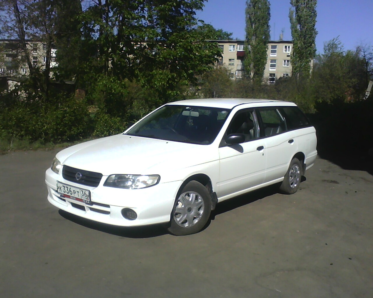

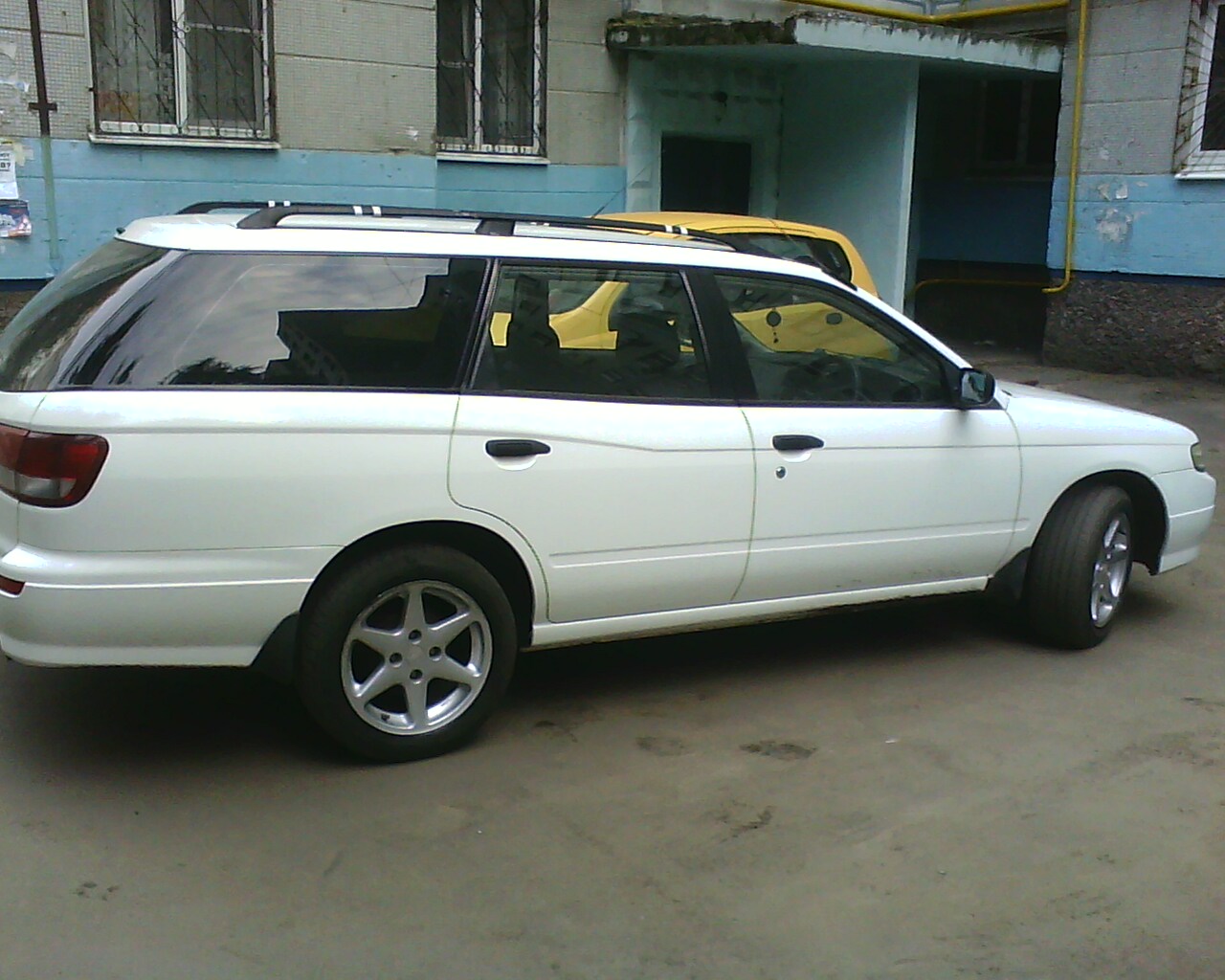

так и не дождавшись ответа выяснил всё сам... вобщем поставил такие колёса 205/55 R16, нигде ничего не шоркает, даже при загрузке 500 кг. вот фото:
IMG0119A.jpg [ 237.81 КБ | Просмотров: 8779 ]
IMG0118A.jpg [ 268.31 КБ | Просмотров: 8779 ]
