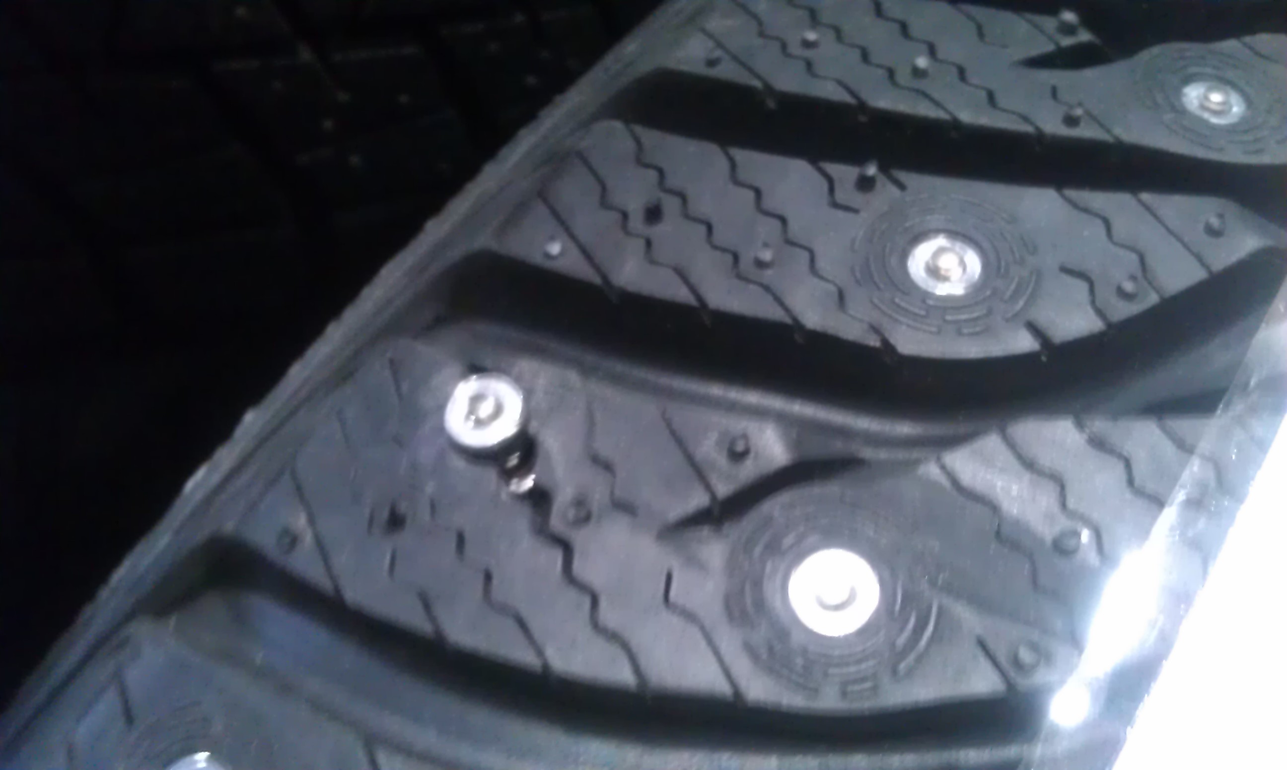

Очень хотел приобрести Ёку Ice Guard iG35
1- новоя 2011г (состав смеси и технологии)
2- рисунок понравился
3- шипы дают 16 бороздок (8 с внутр. стороны и 8 с внешней)
Хорошо что не купил...
Люди сезон поездили и столько плохих отзывов, как в интернете, так и от живых людей... Шипы живут зиму, вылетают чуть ли не все... Ляд плохо держит, и по снегу не роет как надо...
А я было повёлся на рекламу...
Тут на днях зафотал прикол в магазе... Ошиповка по русски:))) той самой ёки.

Вот и я хорошо что не купил, хотя в магазинах всем поголовно такую резину суют, говорят хорошая.... :x

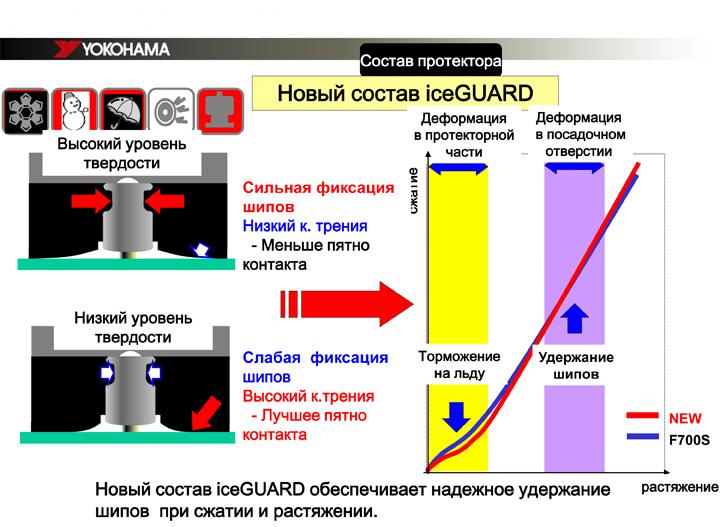

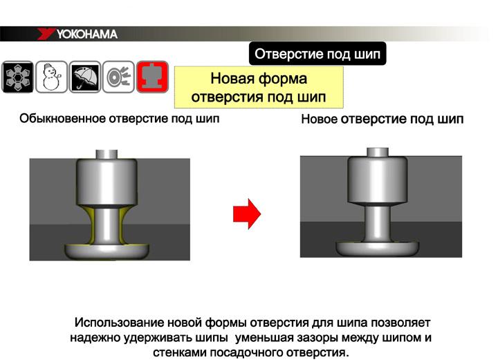

С ошиповкой вообще получается все вранье, у них на сайте написано что шип заливается в резину, причем несколько слоев для хорошего удержания шипа.
СообщениеДобавлено: 02.11.2012 07:04
Страшно представить даже технологию предварительного позиционирования и крепления шипов в прессформу, на ее внутреннюю поверхность... Хотя было бы очень полезно. Металл с резиной очень хорошо сцепляются при правильных технологиях, сайлентблоки так делаются многие десятилетия.
Если шипы действительно залиты при варке шины И, тем не менее, легко вылетают, то это не шина вообще.
СообщениеДобавлено: 02.11.2012 07:30
НАверное я не правильно понял описание, но где-то про несколько слоев я тоже читал....

Это скорее всего не "Ошиповка по русски:))) ", а ошиповка по-филлипински. Эту резину в основном производят на Филлипинах, там же и шипуют.

Про ошиповку продаваны сказали???
Я чес слово ещё ни разу не встречал прибывающую в контейнерах резину, со всего света так сказать:)) и что бы она была с шипами... Модельный ряд всякий разный, но без железных шипов. Шипуют у нас в подвалах России. Может так получается , что досмотры шипованной резины проходят без меня, но я не видел... Дешевле видать так для продаванов... По цене что в декларации указанно, можно каждый месяц было бы менять резину:)))

Возможно что это и "подвальная" ошиповка, а резину с Филлипин везут скорее через Китай или восточные, морские терминалы.
