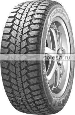

Какие:
Kumho KW-19 шип 195\65-R15. Агрессивный рисунок, в первый сезон правда ездил мало (около 2 тык) - все шипы на месте. Достаточно мягкая, по сухому асфальту шипы почти не слышно, особенно в сравнении с Амтелом :). По укатанному снегу хороша, по льду в норме, может чуть хуже цепляет, чем Хакка-4 на Эксперте у сына. Весной здорово гребет по талой глине.
Почему:
Надежный производитель, невысокая цена.
Ну и самый весомый аргумент - скидка + рассрочка без %% на 6 месяцев - в магазине, где меня любят :D

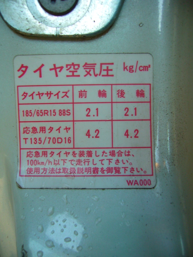

И у меня 2,1
Что означают вторые цифры: Т135/72D16 4,2 и 4,2 ??? :?:

Что означают вторые цифры: Т135/72D16 4,2 и 4,2 ??? :?:[/quote] Размер запаски и давление в ней для переда и зада.
