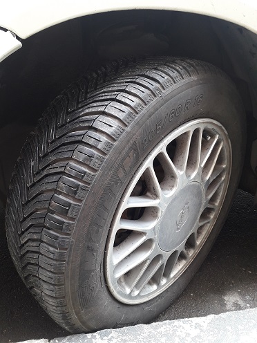

Доброго времени суток.
Поставил в итоге 205 60 R16. Нигде не цепляет. Вынос диска 45.
Не стал рисковать - ставить больший размер.
 Заголовок сообщения: Re: Размер резины
СообщениеДобавлено: 27.05.2022 16:10
Сообщения: 134
Откуда: Москва ЗАО
[img]
[/img]

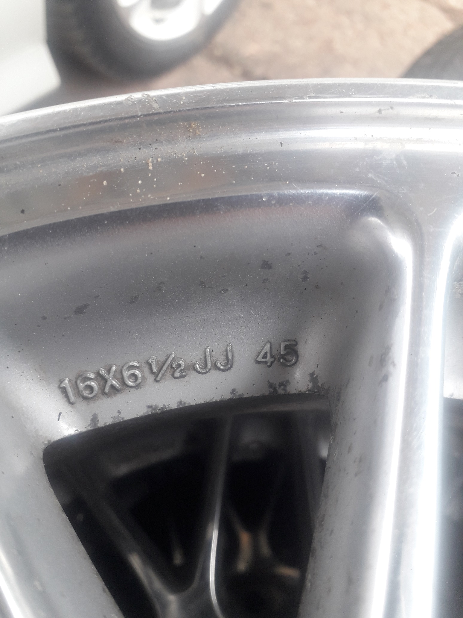

Маркировка диска:
[img]
[/img]
