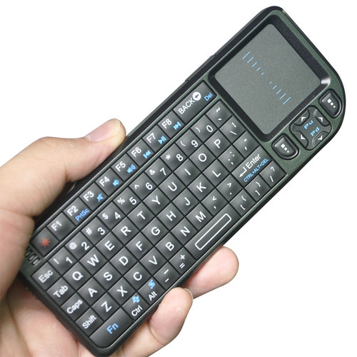

5. Беспроводная мини клавиатура с тачскином: http://www.ebay.com/itm/370597306734

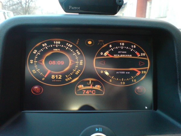

У меня есть дурная мыслишка... Хочу обдумать возможность замены штатной панели приборов на монитор. Вывод стандартного набора данных перевести на него.
Идея почти бредовая, даже еще не думал как следует, но решил высказать. Принципиально, думаю, идея вполне реализуема, так или иначе, но в комплексе с КарПиСи, разумеется.
Собственно главная причина, на кой... Расположить монитор в самом защищенном от засветок месте, чтобы изображение с обгонной камеры было видно всегда, в любых условиях.
 Заголовок сообщения: Re: Неттоп в авто
СообщениеДобавлено: 08.07.2012 10:35
японцы все продумали, в штатном месте монитор почти никогда не засвечивается, изображение на нем видно всегда, угол обзора минимальный.
Панель приборов сделать не сложно, достаточно иметь адаптер к-линии, есть готовые программы, вот пример с форума pccar ниссан альмера:
DSC01131.jpg [ 62.86 КБ | Просмотров: 32833 ]
Но мне не нравится если будет все завязано на карпк, это его всегда надо будет включать, или автоматом в сон, что не так быстро, это очень неудобно... а если параллельно навигацию надо включить, или тот же фильм для пассажиров в дальней дороге? Нет уж, имея карппк на борту я даже мультитроникс не хочу убирать, очень удобно иметь дополнительный девайс для отображения определенных параметров.

5. Клавиатура. Скажу вам, офигенная штукенция, очень удобная в машине, держу в руках как джойстик, большим пальцем правой руки управляю тач скрином, кто умело пользует тачем на буке не заметит разницу. Но есть одно но, ко мне пришла с небольшим браком. Все работало, но когда нажимаешь правой или левой кнопки мыши, то меню появляется и сразу пропадает, я думал это глюк, а потом разобрался. Кнопка Esc как то туго нажималась, я сообразил, может она запала, стал разбирать, не смог, потом чуть пошевелил ножом эту кнопочку и она стала нормально нажиматься, и глюк пропал, сейчас клава только радует.
Нет русской раскладки, спрашивал у нескольких продавцов в китае, все говорят с русским языком нет, заказал такую, вроде говорят можно сделать лазерную гравировку, или наклейки сделать, а мне итак хватает, буквы итак помню, для машины хватит.
Кнопки хорошо наживаются с щелчком, достаточно крупные, вводить немного не привычно, такаешь одним пальцем, вероятность нажатия соседней кнопки почти нулевая.
Клавиатура имеет подсветку кнопок, хорошо видно все кнопки даже в полной темноте.
По размерам, сантиметров 15 в длинну.
