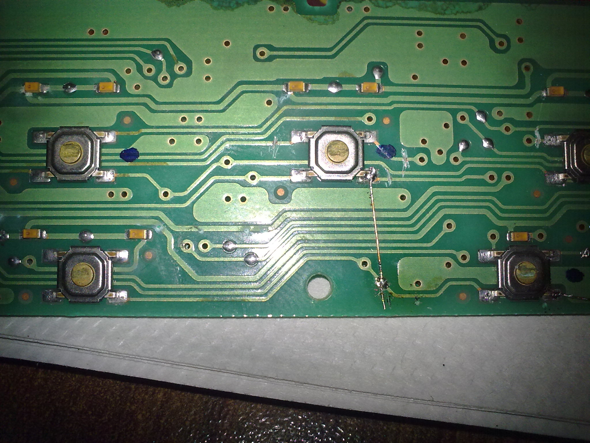

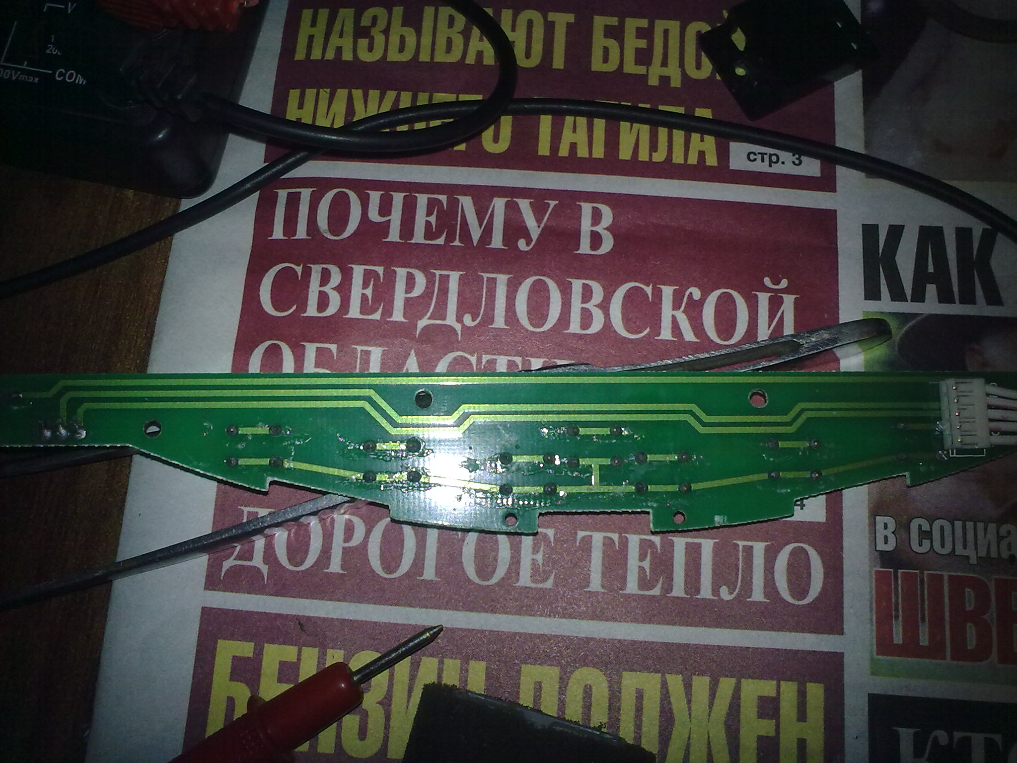

Всем привет,ну вот и я решил заменить моник штатный на телевизор,т.к. достался веня с нерабочим моником, а место то надо использовать.Валялся телик SUPER, разобрал,прикинул на место штатного чуть побольше,но это не критично.Занялся перекидыванием кнопок с телика на панель нави.Прозвонил все кнопки , нашёл общий контакт
Комментарий к файлу: контакты кнопок от телика
17102011034.jpg [ 538.63 КБ | Просмотров: 5381 ]

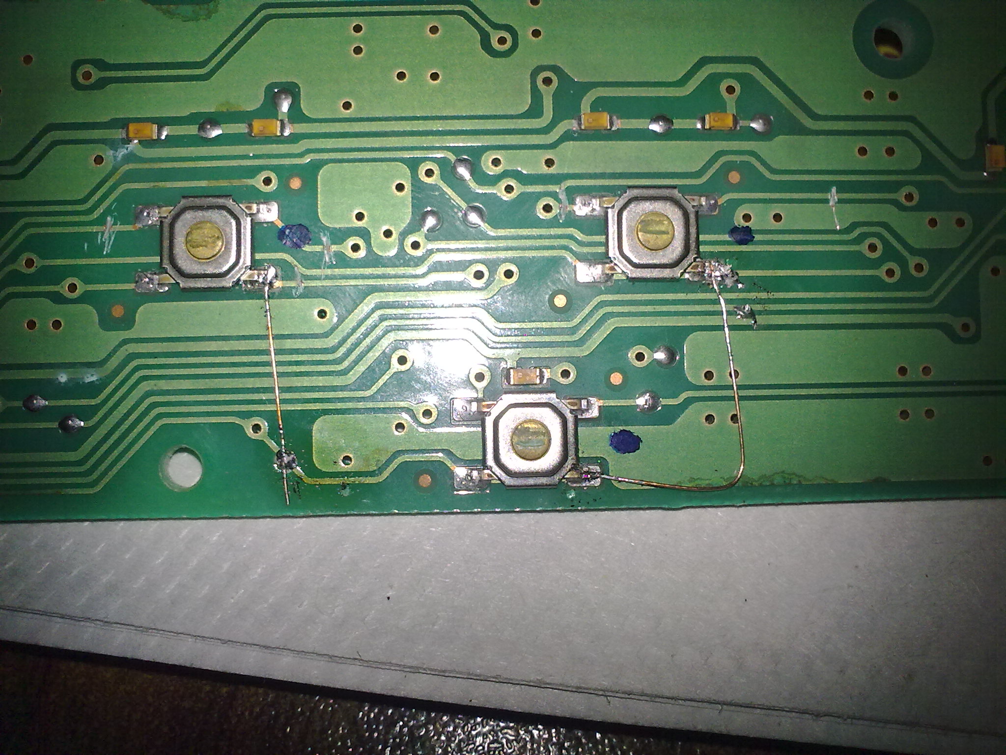

При прозвоне кнопок на приборке появилась загвоздка одна ,как токого общего контакта нет,пришлось перемычки ставить
17102011030.jpg [ 621.8 КБ | Просмотров: 5381 ]
17102011031.jpg [ 598.78 КБ | Просмотров: 5381 ]

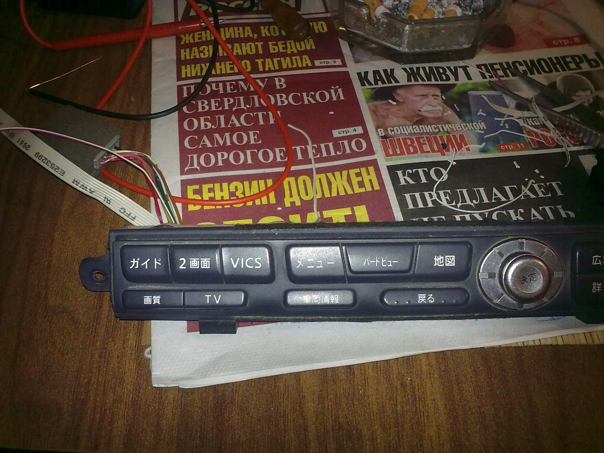

,но и тут не без проблем,начал проверять цешкой,между контактами кнопки появилось сопротивление 6 Ом,что ни есть гуд,пришлось дорожки обрывать.После обрыва всё отлично.
Далее я протянул шлейф(есть у любого программиста)всё припоял,всё 8 проводков,один общий и 7 кнопок),и собрал всё это дело
17102011035.jpg [ 609.89 КБ | Просмотров: 5381 ]

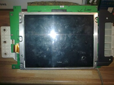

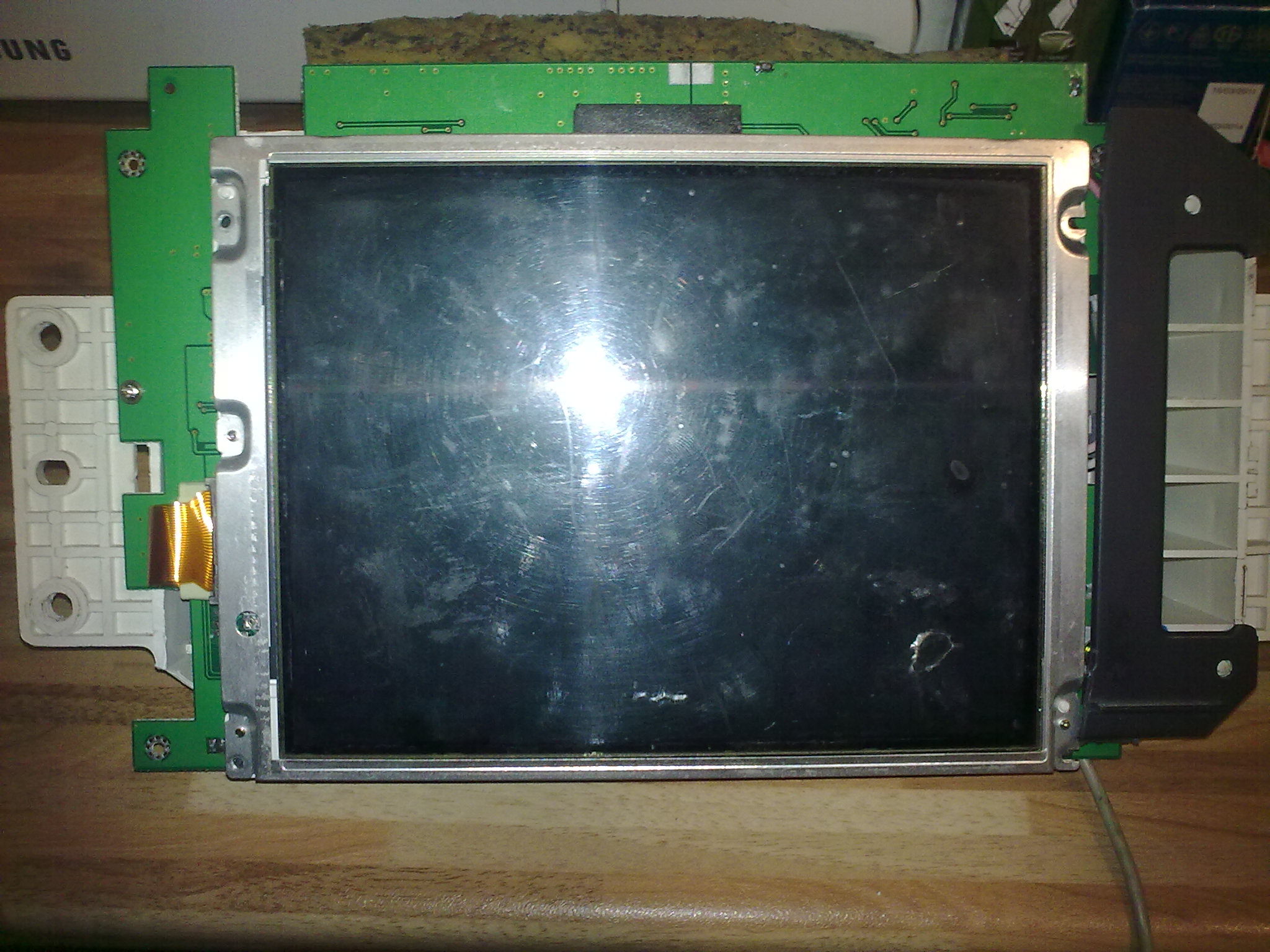

Далее установка телика на место штатного
18102011038.jpg [ 495.06 КБ | Просмотров: 5380 ]
.Пришлось углублять,корпус от штатного подрезать,и всё гуд.Завтра в машину поставлю и сфоткаю

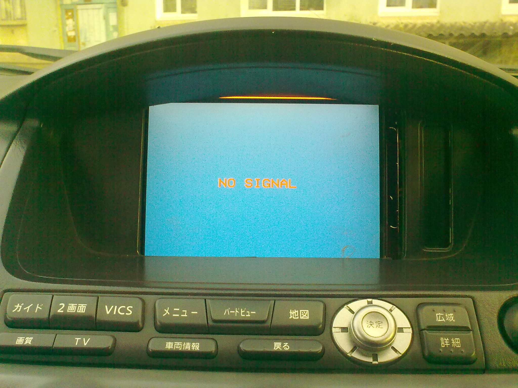

Вот так вот вышло,тока я сейчас подправил верх,чтоб не было видно
20102011039.jpg [ 554.93 КБ | Просмотров: 5339 ]

Молодец, руки растут из правильного места. на фото криво-косо стоит, но если поправил то думаю норм. выглядит.
я вот все о планшете на это место мечтаю, особо и не нужен вобщем... но все в хозяйстве пригодится,
