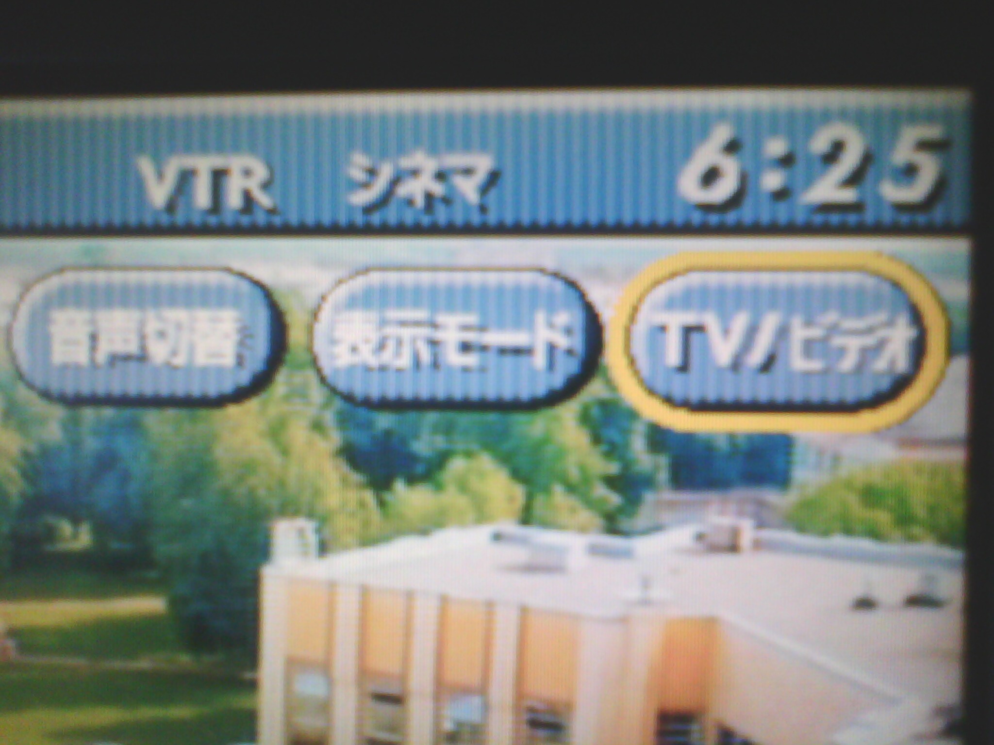

Две недели назад купил однодиновую магнитолу (всеядная (Китай) - dvd, cd, divx и т.д.), а неделю назад подключил к шатному монитору. Только для подключения понадобилось 4 метра провода (RCA 3 - колокольчики с обеих сторон), тянул провод от штатного TV тюнера (который в заднем правом крыле) до магнитолы. Теперь моему мелкому полный кайф, едит и с заднего сиденья смотрит мультики с DVD диска. Кому интересна процедура подключения пишите, расскажу как всё делается и какая магнитола требуется. От модели магнитолы очень многое зависит (штатный монитор работает только в NTSC).

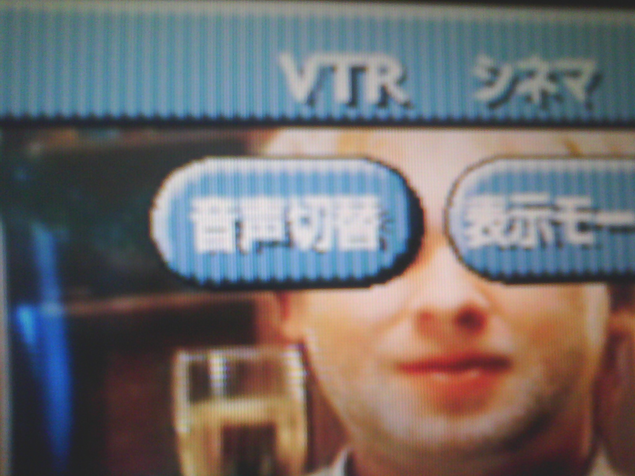

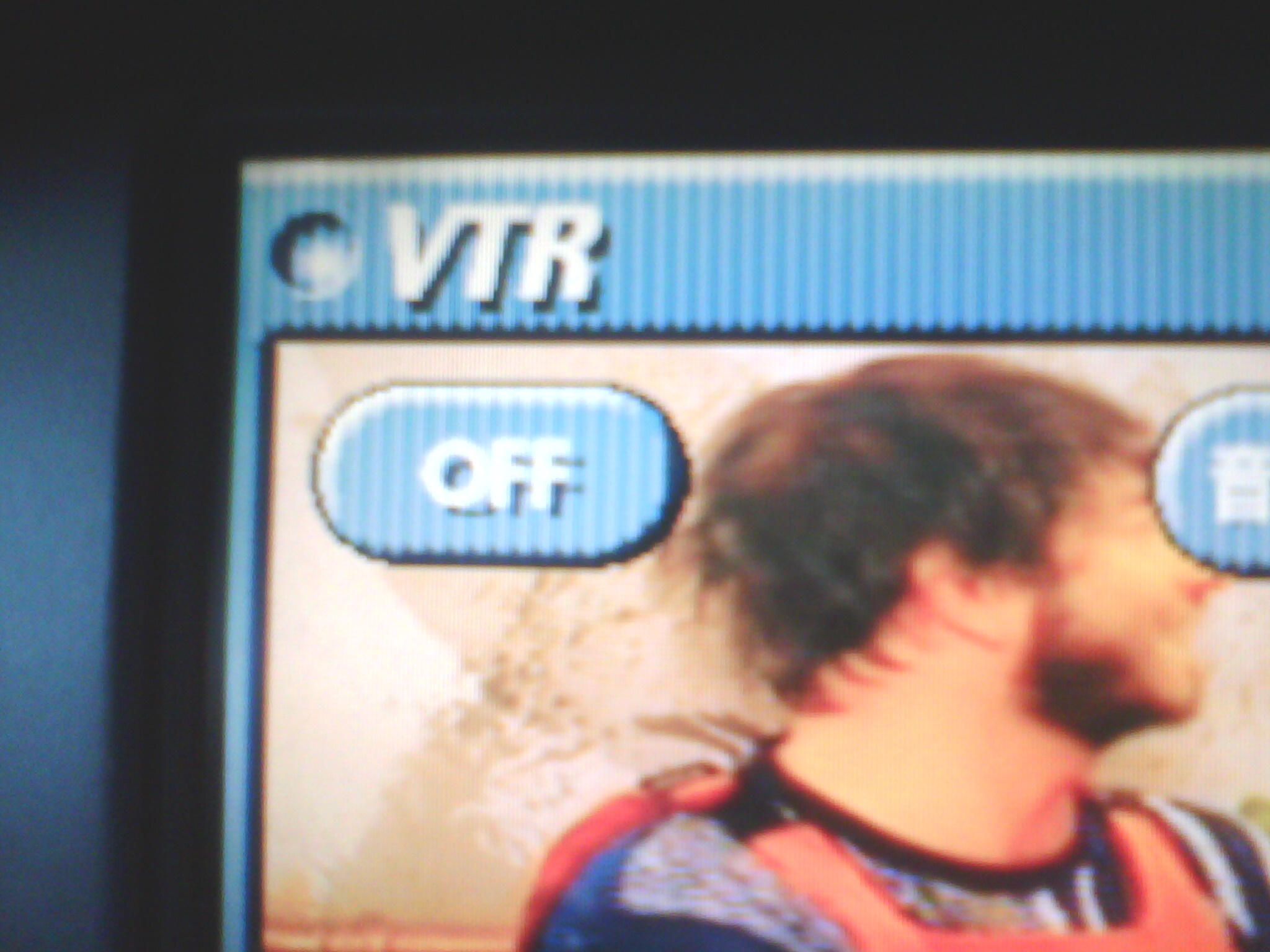

Всех приветствую! Магнитола китайская, на коробке написано DVA-9965 и есть инструкция на русском языке. В разделе "Работа TV/NAVI на Авенире" на 4-й странице есть фотка от 15 марта (называется "с торца") сфотографирован ТВ тюнер, на нём вертикально есть три входа (верхний - видео и два ниже это аудио). К ним подключил 4-х метровый провод (RCA) на три жилы на концах с обеих сторон колокольчики. Провод протянул под обшивкой до магнитолы. На ней куча выходов (три видео два аудио для подключения ТВ и четыре аудио выхода для саббуфера) они все подписаны на приклеювающихся ярлыках. Провод подключил и вставил для проверки диск DVD. Монитор работает в режиме NTSC, а на магнитоле есть переключатель режимов (PAL, SECAM, NTSC). Перевёл магнитолу на режим NTSC и начал смотреть диск. На экране монитора, при нажатии кнопки TV должны быть вот такие надписи, за качество фото извиняюсь, т.к. делал их телефоном. Джойстиком передвигаешся по кнопкам (как кнопка готова к перемене надписи она отображается в жёлтом овале) при нажатии на джойстик напись изменяется. Самой крайней правой кнопкой в правом углу экрана можно делать просмотр в режимах 16:9, 3:4 и полноэкранный режим.

Забыл добавить: как диск начинает воспроизводиться то секунд через 10 после начала показа все кнопки с экрана исчезают, а показаться заставить их вновь можно если нажать кнопку TV на пульте управления навигацией.

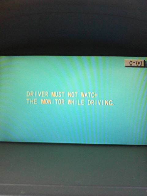

Подключил двд к штатному тв тюнеру звук есть монитор кажет такую хрень :? перевёл (водитель не должен смотреть ездя) видемо гдето блокировка срабатывает :?

Ты забыл сказать как отключить блокировку телека при движении. Какие проводки обрезать и т.п. :)

Ура!!! победил проблему, оказывается провод от магнитолы который идёт на ручник надо было подключить на массу. :D
