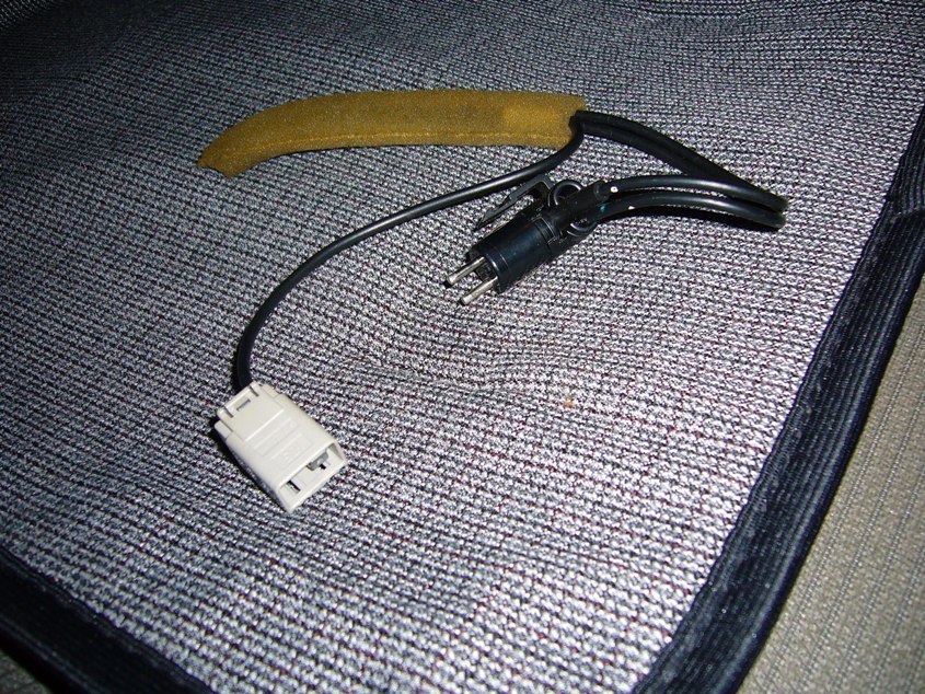

Хотелось бы разобраться в штатной антене. Сейчас у меня стоит обычный евро-штекер. На днях получил от ТТ "родной" штекер от антены (зачем хочу восстановить штатную антену - не спрашивайте), но понять где жила ,а где масса не могу.. К тому же, со штекером для антены идет еще один непонятный мне разьем.. Может кто подскажет для чего он?

жилы там две (к двум антеннам) - вон штырьками торчат из круглого разъема
масса на том же разъеме на боковых контактах (полоски металлические)
квадратный разъем - это питание усилителя антенного

Но у меня стоит "экспертовская" антена с одной жилой.. Т.е. можно подключить к одному из двух штырьков?
И услилителя у меня видимо нет.. :?
