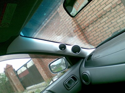

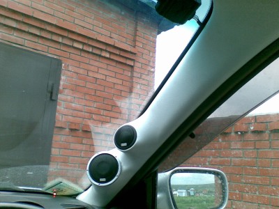

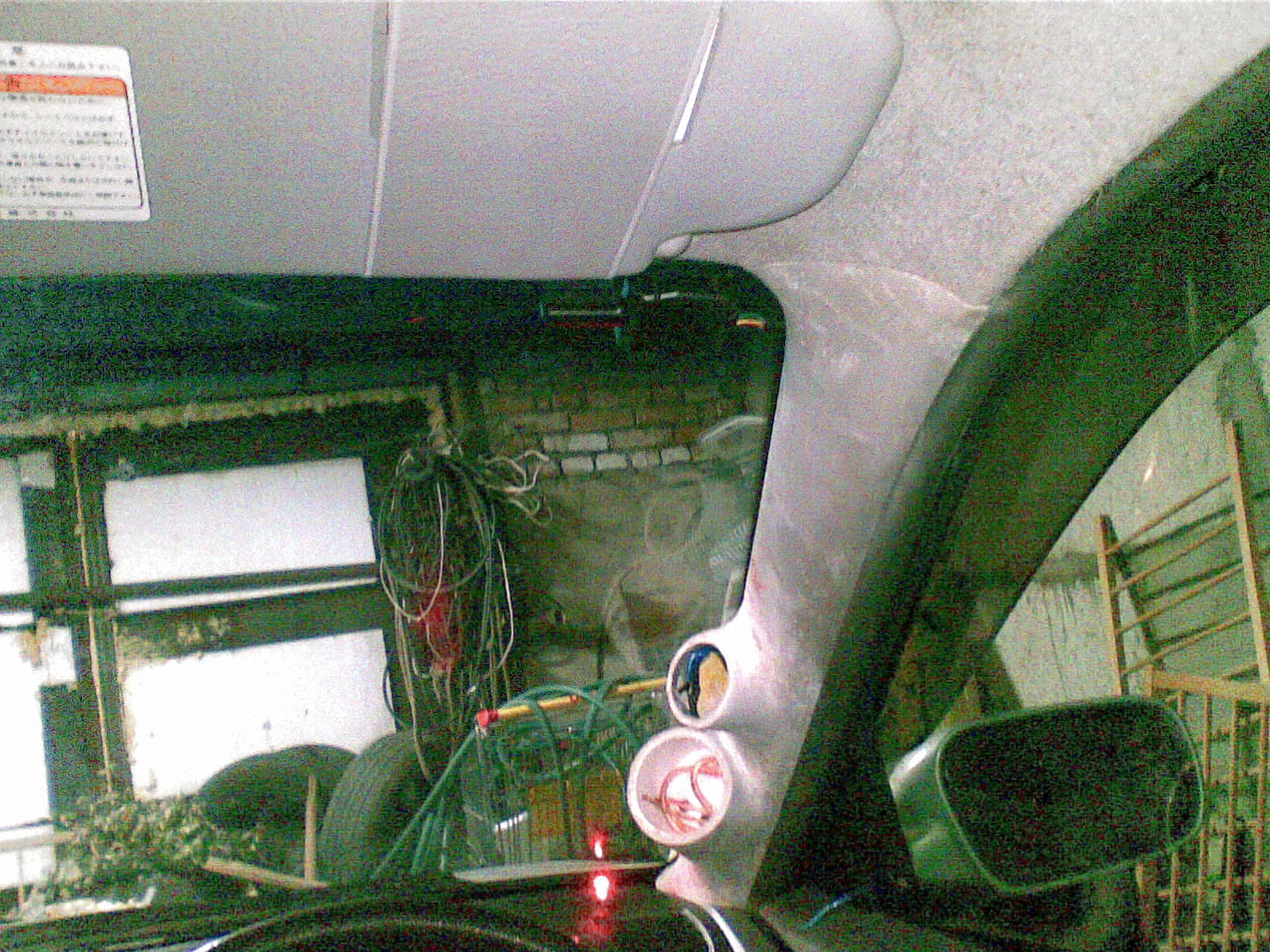

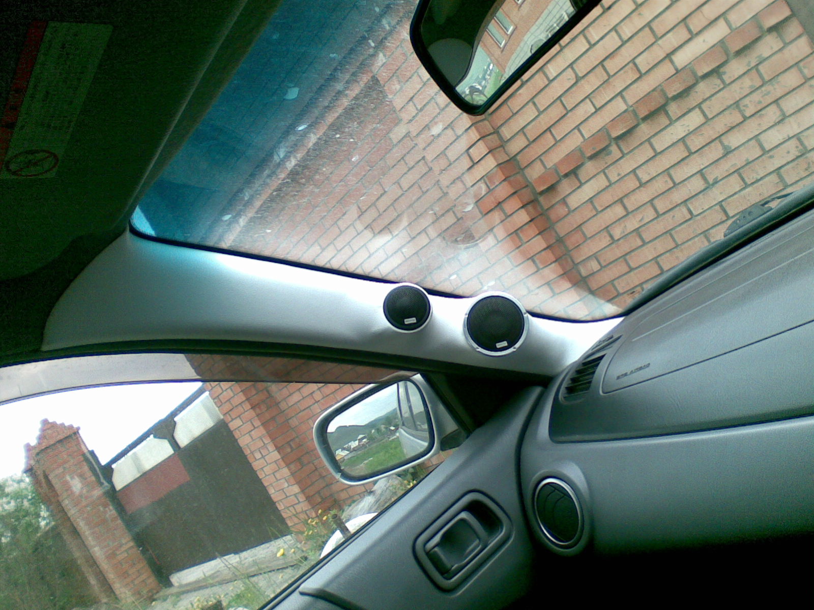

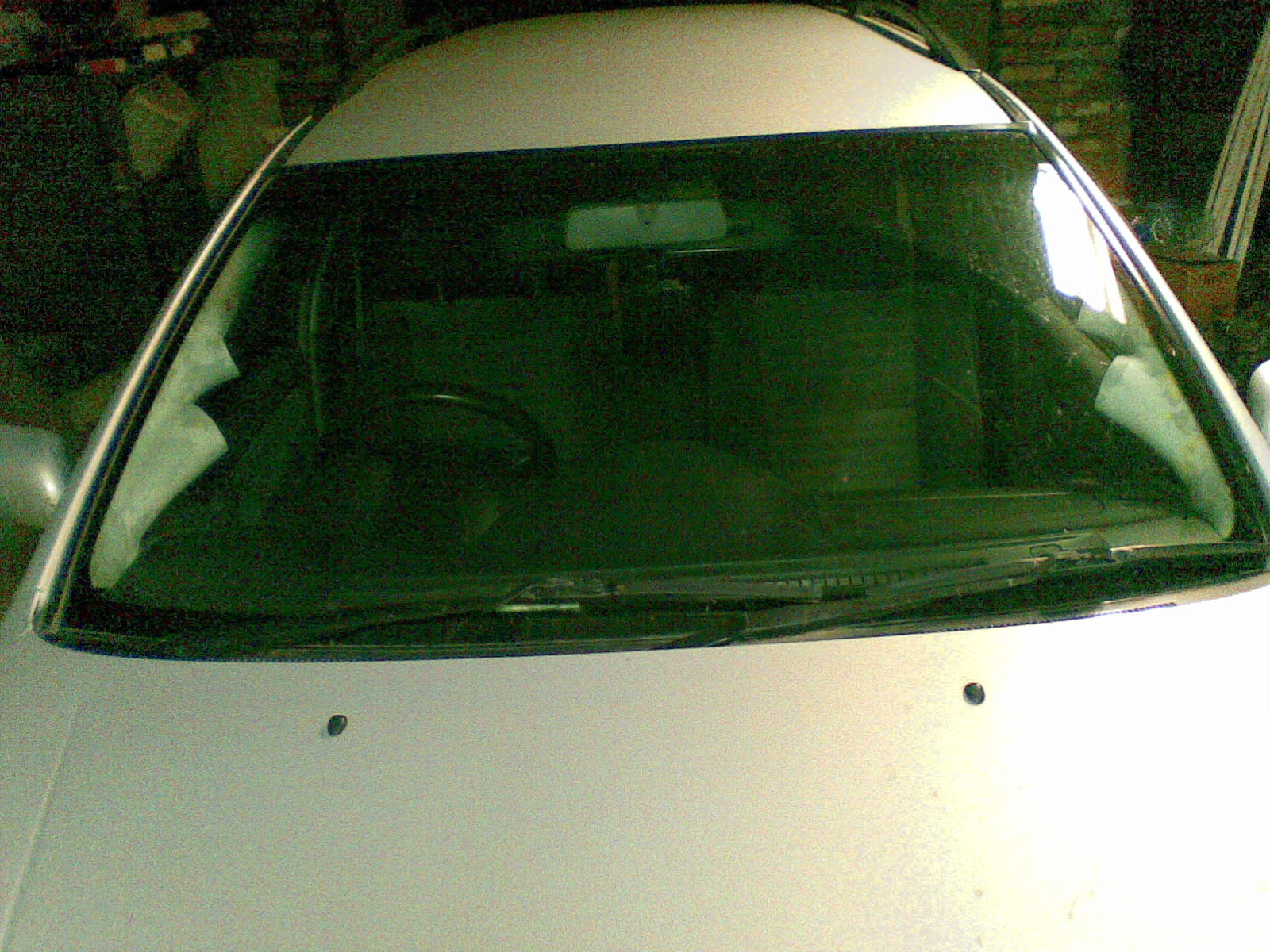

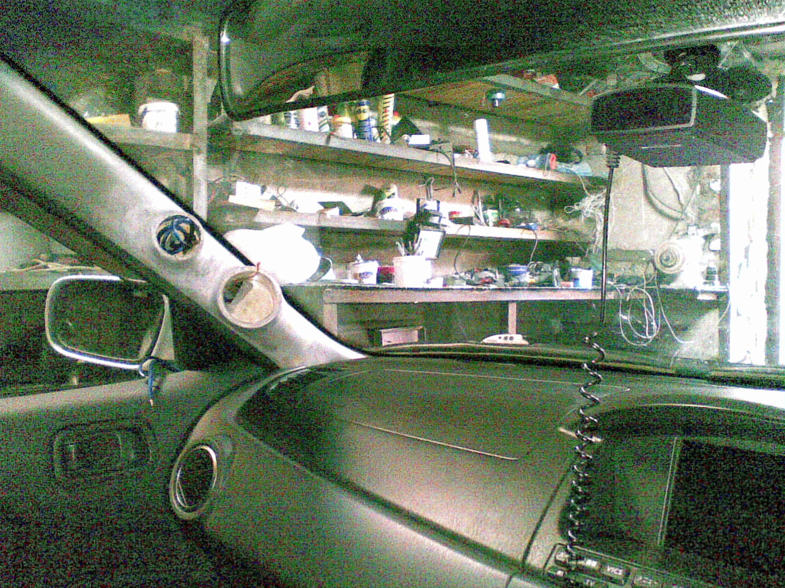

Мужики, хелп!!! Сколхозил подиумы. Колхозил ночами, зрение хреновое потому в гараже казалось что все более/менее Ок. А сегодня сомнения грызут, как оно будет мне мешать, ведь правая стойка раздулась в 2 раза. С улицы выглядит вообще все брутально.
В процессе изготовления уперся в то что под накладками на стойках места практически нет. Максимум в них на 0,5см можно заглубить твиттеры, а учитыая наклон стоек то дуть они будут в монитор.
СЧ ниже тоже не опустишь так как будет мешать угол установки накладки.
Хотелось еще симметрии, а сейчас думаю может переделать правую стойку, сделать от нее нарост на уголок зеркала. Хотя зимой эта зона стекла не будет прогреваться - уже сталкивался на предыдущем варианте.
Кто что знает по направлениям установки ВЧ и СЧ звена? Думаю, если направить ВЧ в центр лобового, то можно будет сточить посадочное динамика, тем самым уменьшив нарост. Можно так? Сейчас ВЧ на зеркало направлены.
А уж как это обтянуть винилом вообще вопрос.

Ну, за советы всем спасибо ;)
Доделал я, короче, всю эту хренотень, и, люди, не повторяйте моих ошибок - не делайте так как я, не жоптесь а отдайте другим людям деньги. Пусть они трахаются, а вы будете в это время спокойно смотреть телевизор и пить пиво.
Мало того что месяц я примерял, вылеплял, шпатлевал, шкурил, снова шпатлевал и снова шкурил это непотребство, а в итоге выяснил что пролетел с размерами едва ли не на половину. А нанюхался за это время... стирол, бензин, ацетон, цианокрилат, клей типа момент... и т.п.
В воскресенье за день докумарился настолько, что приехав по утру в понедельник в офис, зашел в бухгалтерию, спросил не знают ли они какого х#я я сегодня к ним приехал, и, получив отрицательный ответ, развернулся и уехал домой. А во вторник сам офигевал от осознания своего отношения к работе. :lol: Но шторило меня знааатно.
Винил. Винил был Audiocomp. Подложку я оторвал. Вы тянули резину? А долго ее тянули? Сейчас мои пальцы скрючены а подушечки ни хрена не чувствуют третий день. Первую стойку я обтянул быстро допустив 4 косяка непринципиальных. Потому что, как выяснил, обтягивать и обклеивать вогнутые поверхности бесполезно, а если очень хочется то только на суперклей. Как угадать при этом куда дальше тянуть кусок винила выше моего понимания.
Натягивал с верхней части стойки, потом по гребню этих двух горбов, грея и растягивая потом уже по боковинам. Вообще если у вас будет стоять один твитер, несильно превышая по высоте штатный нарост на накладке, то все у вас обтянется за 5 минут и без всяких косяков. Но если вы сделаете подобную горбатую хреновину как я, то добро пожаловать в мой клуб придурков-мазохистов.
Клей. Спрэй какой то штатовской фирмы, не канает. Консистенцию он имеет нашего 88 или Момента, только стоит в дцать раз больше. Местами натягивал вообще без клея, прихватывая только суперклеем на изнанке.
День на солнцепеке этот клей не сдюжил, но винил нагрелся, расправился и огрехов не видно ,если не знаешь где сам накосячил.
Фен. Без него ни как. 130 градусов. 150 уже легко проплавить. Если б нашел в инете какую температуру выставлять не имел бы одной дырки, исправляя которую я проклял всё и вся.
О проклятиях. Очень, очень, мысленно и вербально, матерно и не очень, пенял создателю за создание такой убогой расы как человеческая, а не, скажем, каких нибудь семируких пяти#уев. Потому как в одну каску тянуть винил это ........... верх идиотизма.
В идеале надо в троих, двое натягивают полотно, третий носится с феном. А четвертый клей наносит. Заготовку в тиски, или как нибудь закрепить.
Выточил декоративные кольца из алюминия под динамики. Под СЧ точил загодя, а под ВЧ, как сейчас помню стою и на хрена то меряю штангелем внутренний диаметр динамика. Выточил. Зачем не знаю. Буду точить новые как снова дадут поюзать станок. Так что пока без колечек на ВЧ.
Опыт. Сын ошибок лядский. Если мне теперь подскажут как разобрать торпеду - перетяну ее на раз. А если еще и объяснят зачем...
На выходных обтяну подиум под морду магнитолы, что на потолке, а то он у меня покрашен в цвет кузова.
Итог. Не уверен что смогу такое повторить еще раз, наверное только в уже следующей машине. Сегодня беру пару литров пива и ухожу в нирвану. Далее облицовка подиума с усилителями алюкобондом. Фотки прикреплю чуть позже.

вч - мне понравилось:
с процессором - от "между сиденьями" до "на соседа"
без оного - от "центр стекла двери соседа" до "на зеркало соседней двери"
про сч - объём - зависит от самого дина. для кого-то нужен, кому-то не критичен.
про расположение - я так катался с CDM88+MT23. Нормально. Сейчас вообще на торпеду соорудил корпуса по 1,8 литра для 3' серединок, но всё застопорилось из-за смерти коробаса. :(

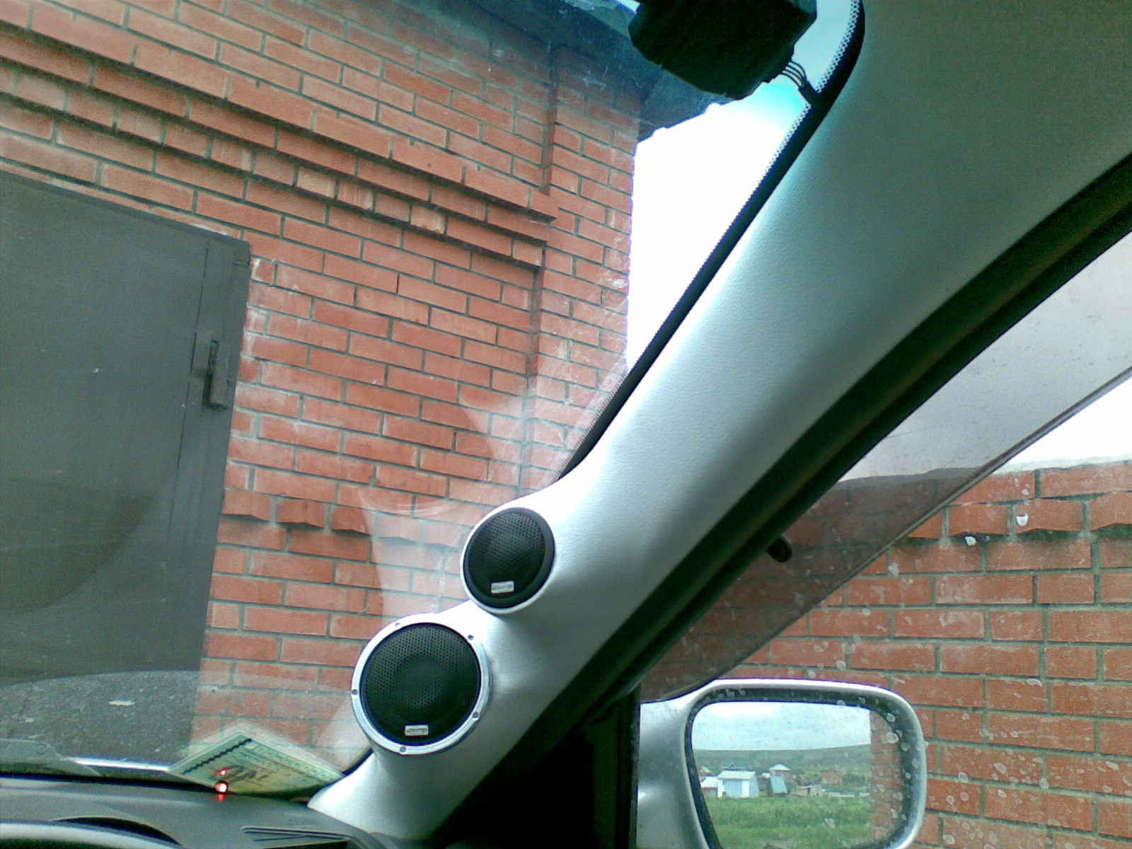

Ну, процессор у меня в ближайших планах, тоже Zapco. Тот что через ПК рулится. Динамики на стойках это здорово, до этого они у меня на торпеде лежали на скотч прилепленые. Вот теперь можно начать говорить уже о понятии сцена :)
Как обещал докладываю фотки результата, с кольцами на ВЧ как говорил пролетел. Выточил не по внешнему ободку, а по внутреннему. Винил белый. Осталось 1,5 квадрата с перетяжки салона в предыдущей машине.
Ушло на работу по материалам у меня:
Винил - рублей 900, давно брал.
Клей - около 400.
Полиэфирка со стекловолокном 2 банки, 150 грамм и 500 грамм - рублей 500-600.
Полиэфирка обычная - брал банку 500 грамм, израсходовал едва ли половину. - тоже рублей 350-400.
Балон пены - 150р. Вот с ней я пролетел то же. Взял какой то шняжный балон, из него пены хрен да маленько, поэтому пришлось все делать из шпатлевки - тяжелые получились накладки. Самая рульная пена это макрофлекс и олимп под пистолет.
Процесс был долгий. Был бы в отпуске сделал бы за неделю. С винилом натрахался. Я так не трахался с момента установки в ижака тюнингового 47го распредвала от МастерМоторс. Мне тогда пришлось изобрести принцип работы фаз газораспределения ДВС. А до этого знал только где под капотом аккумулятор.
