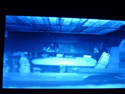

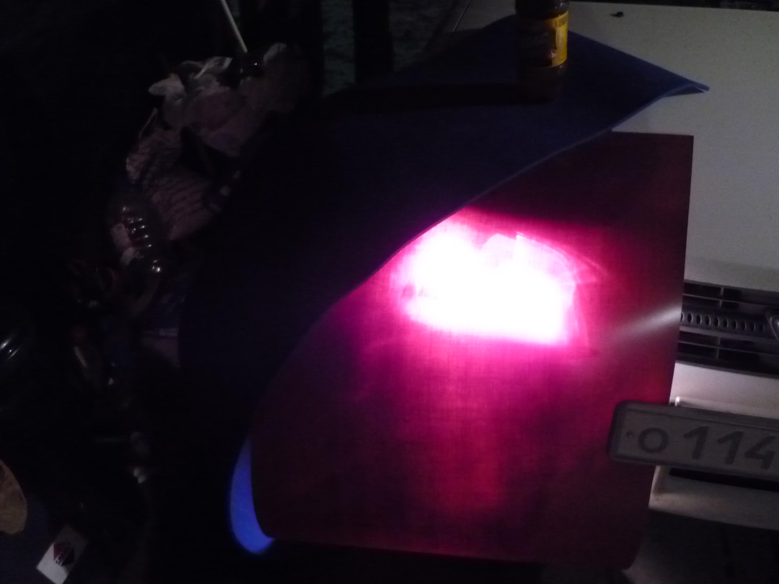

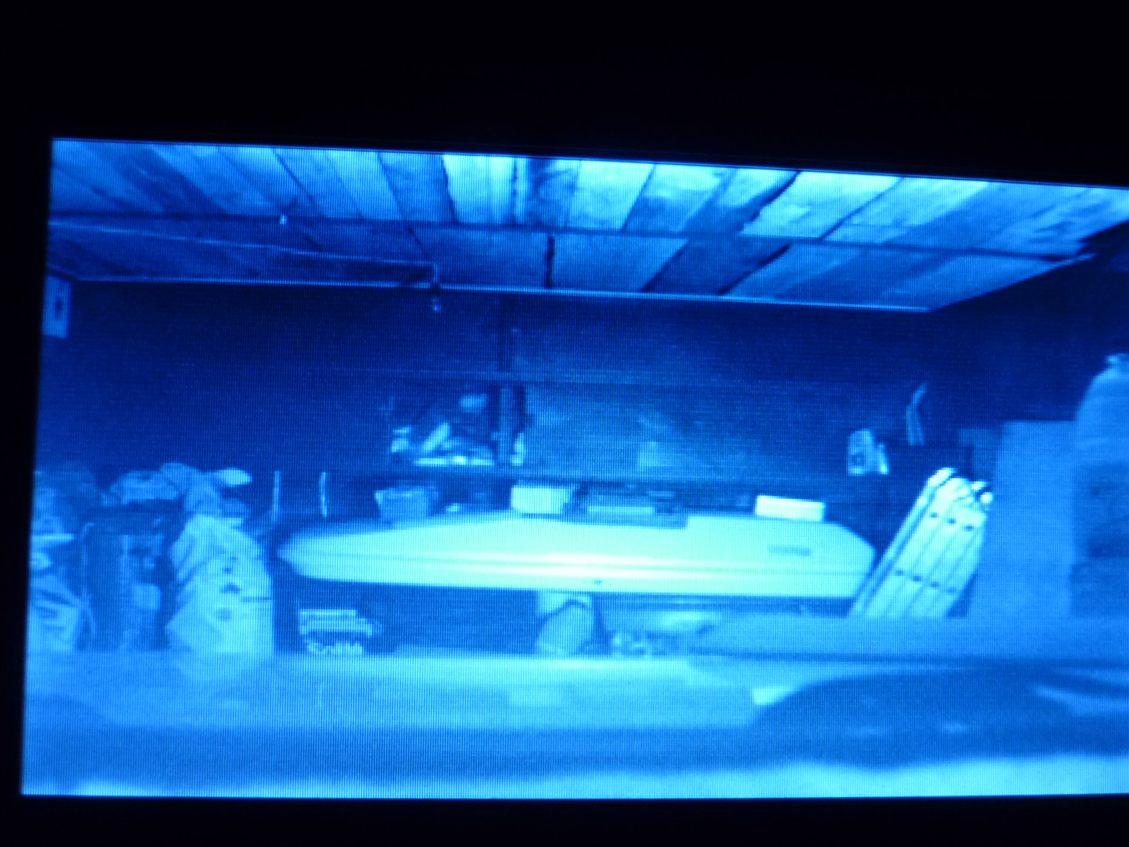

вот фото, предварительные тесты
Комментарий к файлу: С включенной
P1000768.JPG [ 406.28 КБ | Просмотров: 11255 ]
Комментарий к файлу: фото в гараже без ИК подсветки
P1000779.JPG [ 116.34 КБ | Просмотров: 11255 ]
Комментарий к файлу: Светофильтр тестолит 0,5 мм, что было под рукой
P1000771.JPG [ 143.23 КБ | Просмотров: 11255 ]
