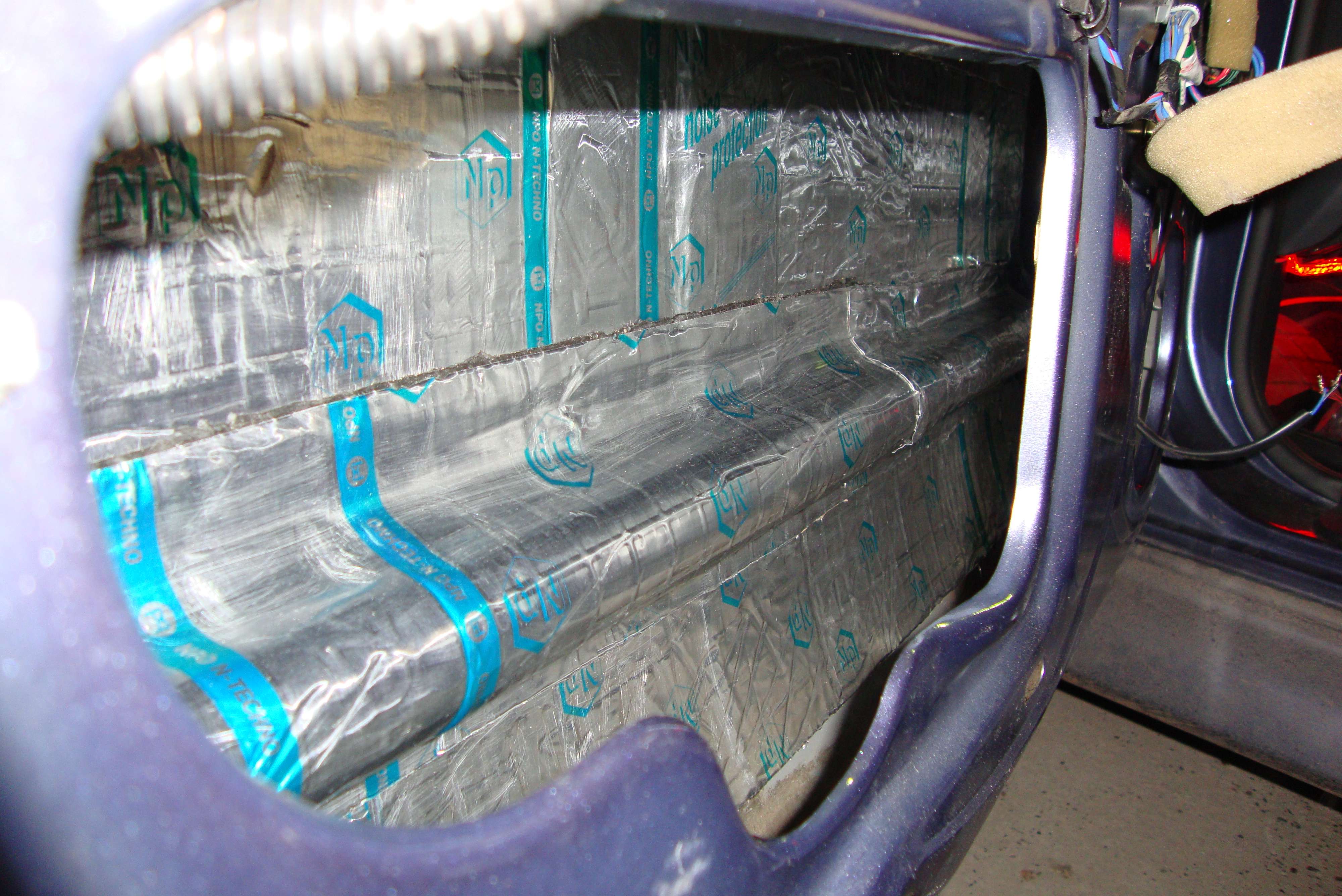

Итак вышло:
1) Изопласт 2мм(4 листа 0,53*1,0, кстати листы больше чем у Вибропласта 0,53*0,75)
2) Сплен 8мм(1 лист, 1,0*1.25)
3) Изоскрип (1 лист, 1,0*1,0)
Итак.
Гараж. Вечер. На улице +15градусов.

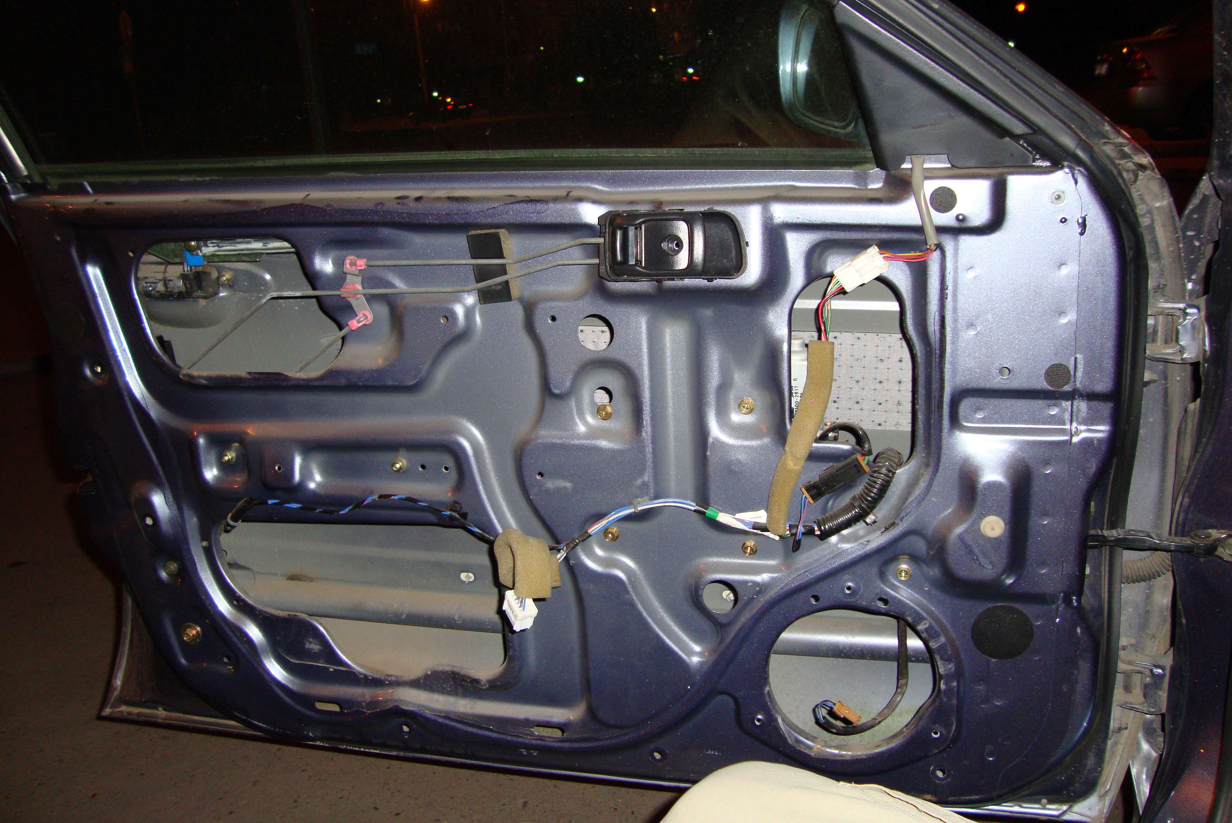

- Начал с пассажирской передней двери.

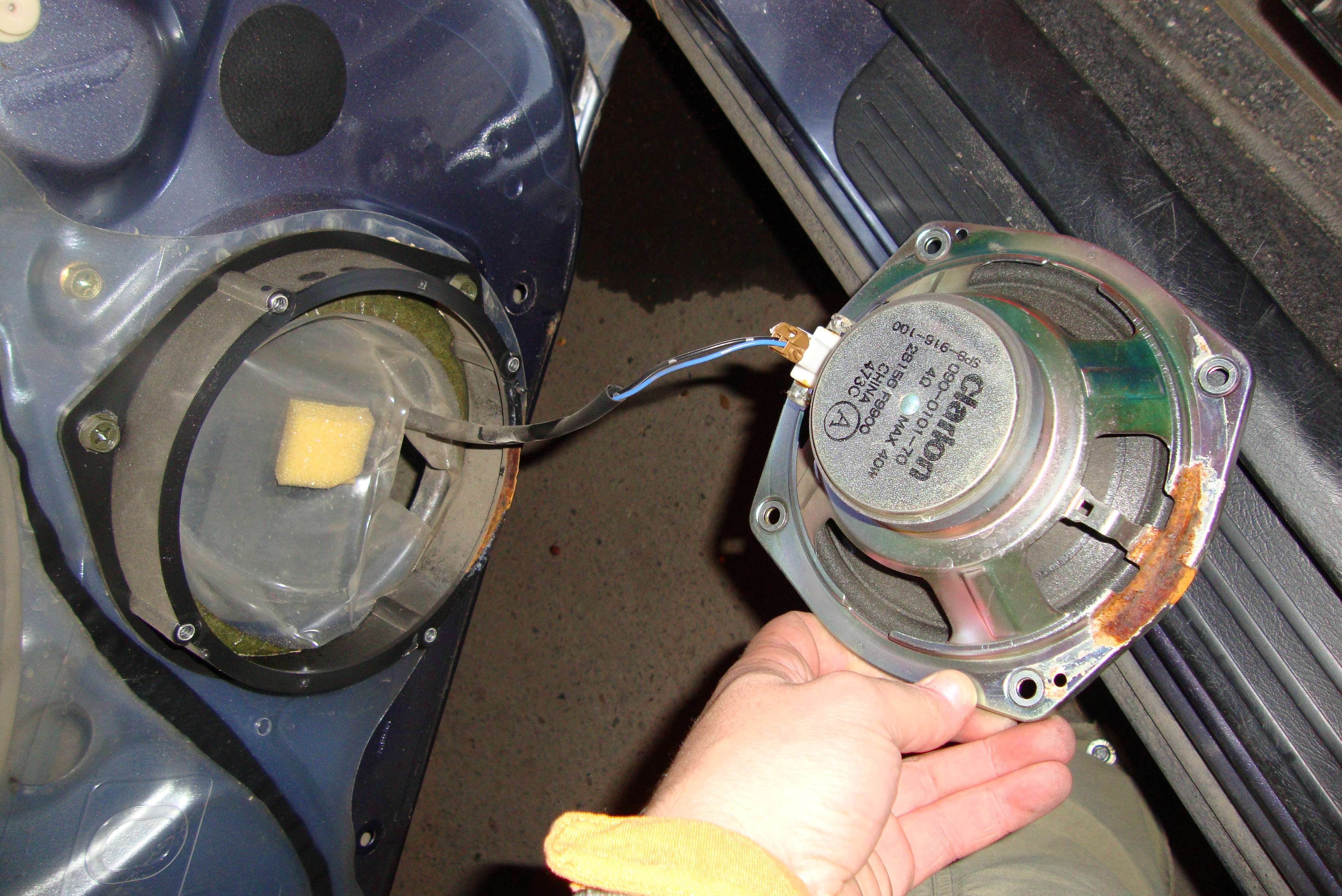

Снял обшивку с двери. Снимается путем откручивания 1 болта в дерной ручки. Далее все на клипсах, отвертку между дверкой и обшивкой и дергаем. Отошла обшивка. Отсоединяем провода от кнопки привода стекла, есть специальная кнопка. Видим дверь с пленкой (Фото 1). Отдираем пленку. Динамик сидит на пластиковом Подиуме (Фото 2). Откручиваем динамик и подиум, отсоединяем провода. Дверь разобрана (Фото 3).

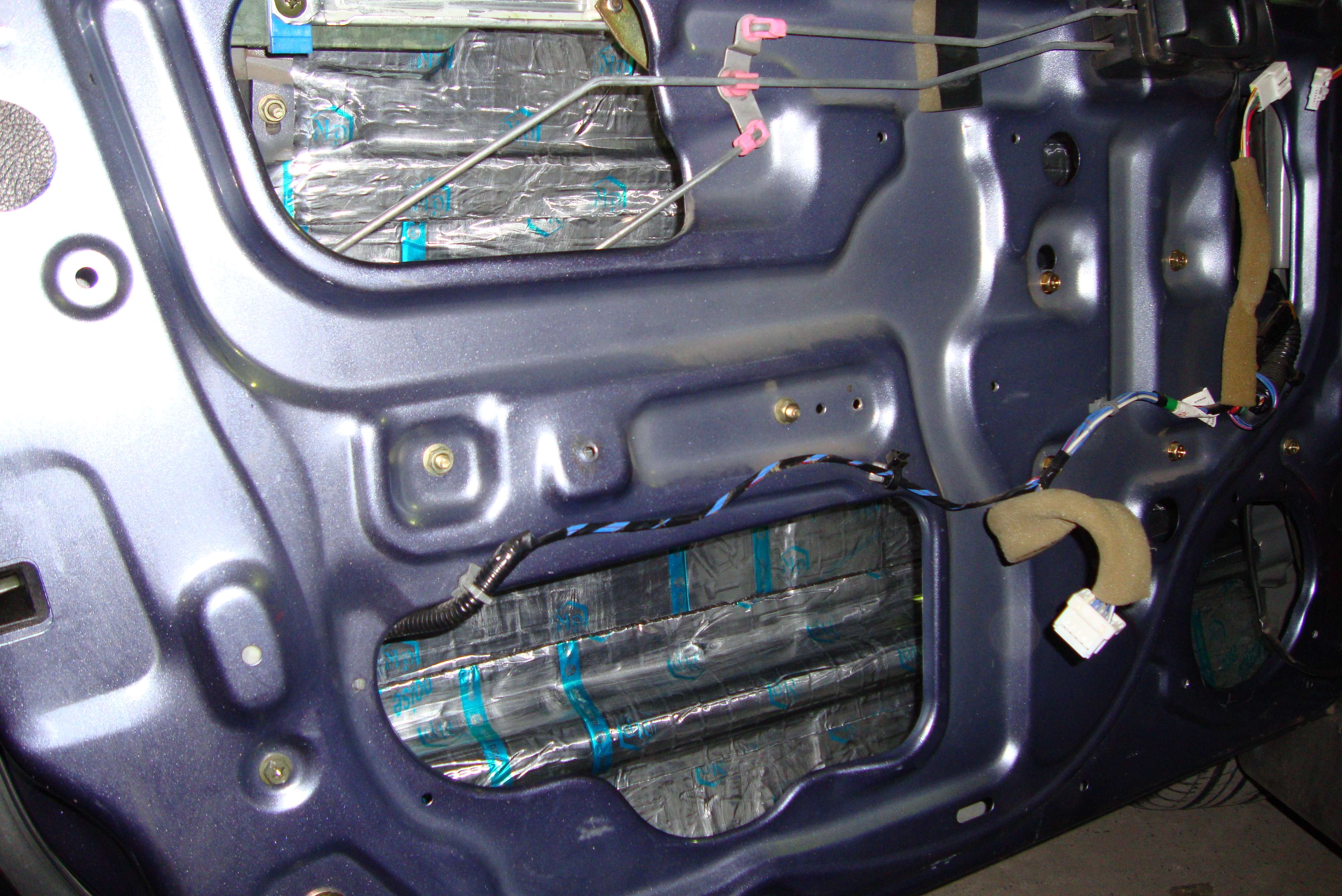

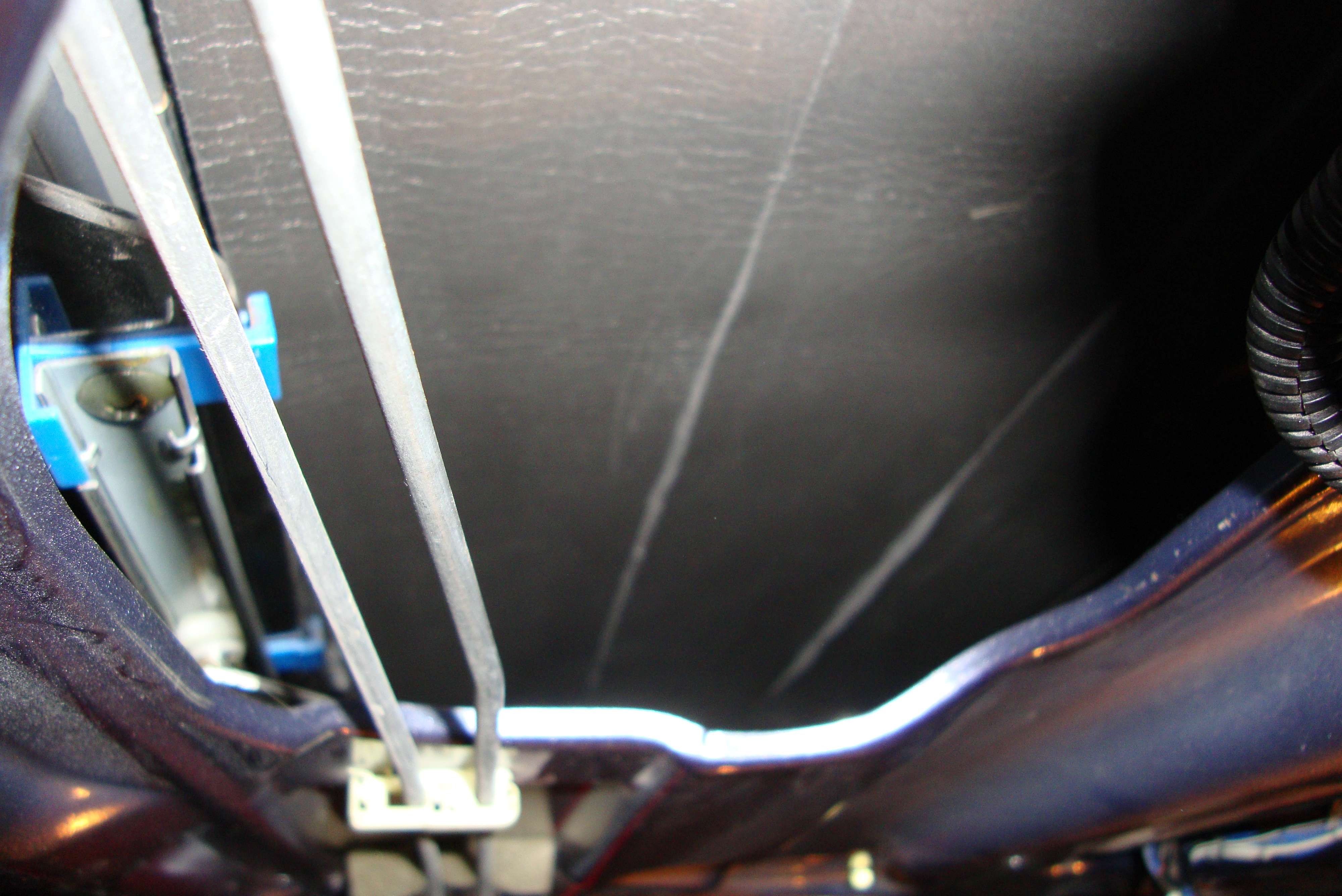

Моем дверь внутри водой. Высыхает. Протираем Уйат-Спиритом.На двери есть усилители, 1 ввиде трубы, и 1 ввиде длинной (хз с какого материала) стрелки. Далее пока сохнет нарезаем Изопласт полосками по 15*53см, сплен по 10 см. По технологии надо наклеивать виброматериал и затем его прижимать спец.мет.роликом, забил на это и делал все ручкой отвертки. Берем лист, примеряем, отклеиваем слой бумаги, прикладываем, разглаживаем рукой, затем рукоятью отвертки приджимаем по всему периметру. НАклейку виброслоя выполнял снизу вверх с небольшим нахлестом. Усилитель ввиде трубы не заклеивал, оставил его на последок. Усилитель ввиде трубы тоже обклеил, думаю не помешает. Заклеил практически всю поверхность доступную для рук (Фото 4,5,6).

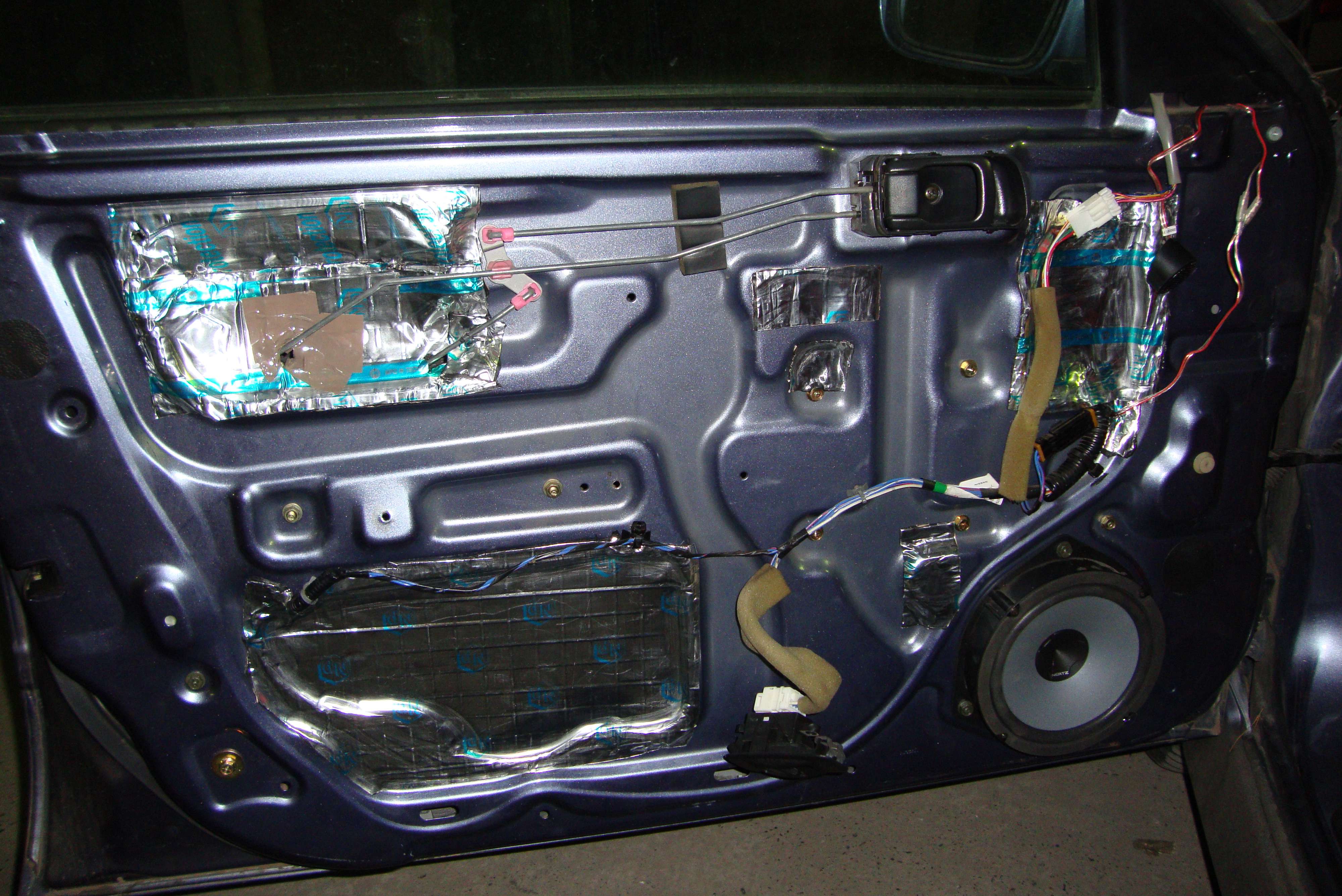

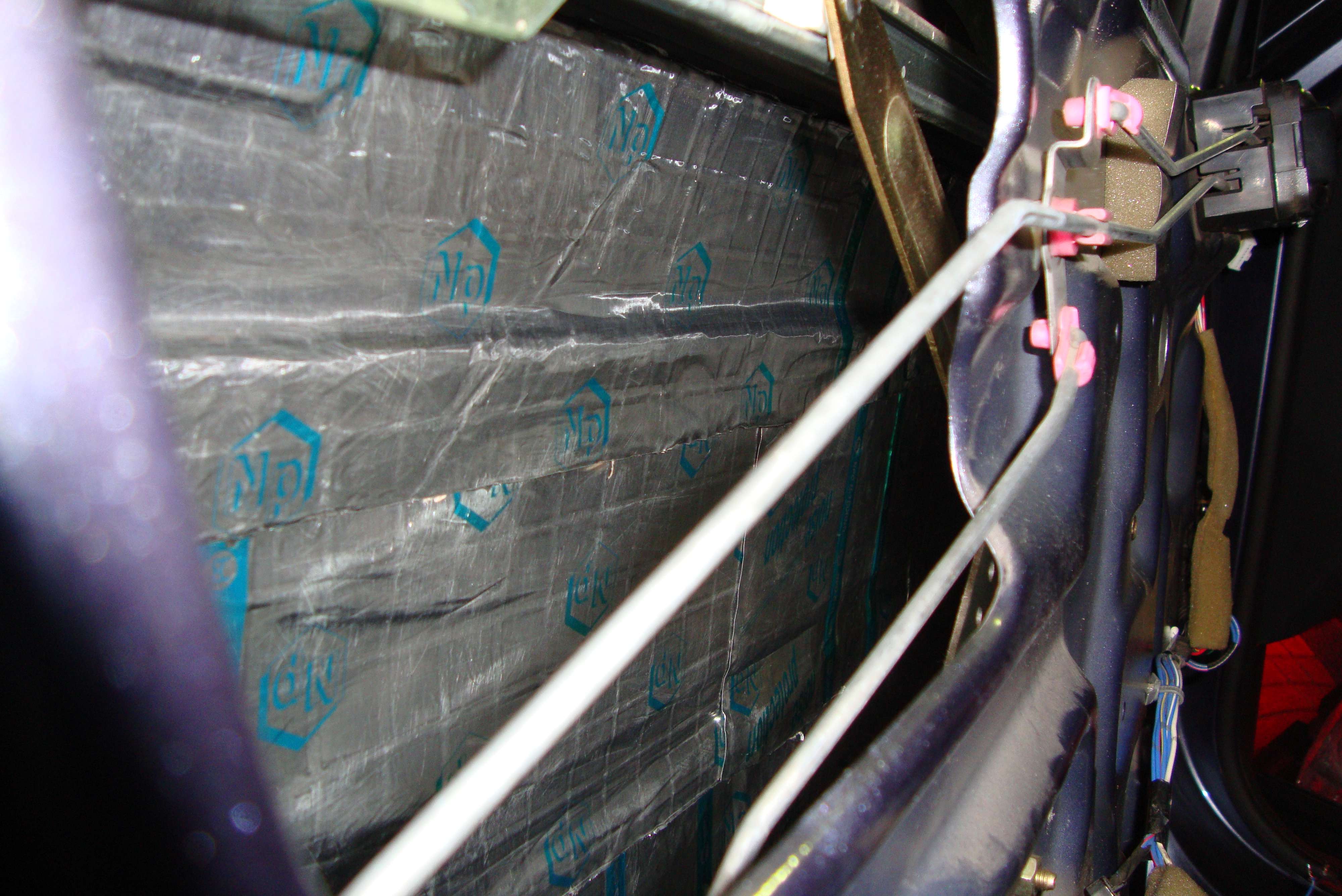

Далее наклеивал Сплен. Противный материал вплане клейки. После того как убрали защитную пленку старайтесь не задевать липким слоем, потом фиг отдерешь. Выполнял наклейку без перчаток, т.к. в них не реально от перчаток отодрать сплен. Клеил таким образом чтобы закрыть слой виброизолятора, без нахлеста, просто стык в стык. (Фото 7).
После всего этого подумал о том чтобы заклеить стыки сплена. Подрукой был только скотч, им и заклеил. А по возможности думаю надо было бы алюминиевый скотч. Хотя это думаю не так уж и важно.
После того как заклеил внтуреннюю чать двери, осталист технологические дыры во внешней части двери. Их тоже заклеивал Изопластом (вибропоглотителем), чтобы создать внутри двери пространство для динамика. Заклеил вот таким образом (Фото 8), оставив дырки для движения механизма открывания двери.
Далее занялся кодключением акустики.
В авенире на удивление уже стоял пластиковый подиум, который просто в идеале подходил по крпления для динамика Hertz и по глубине тоже подошел. Тоесть я ничего не изготавливал для проставок, все влезло в родное место. и я был этому очень рад=)
Старый разьем я отрезал и сделлал обычную скрутку. Замотал изолентой, прикрутил и вуаля...играет...

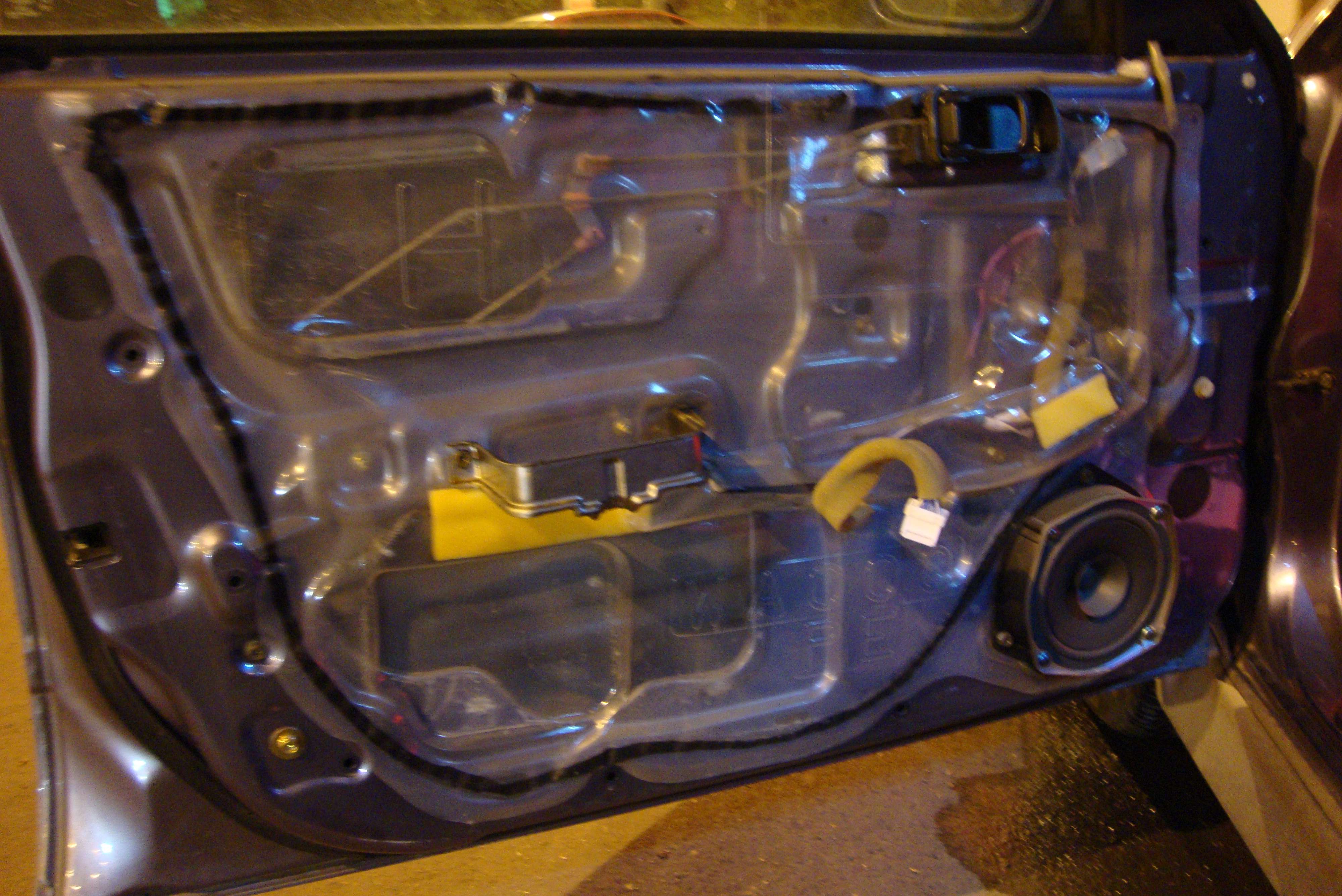

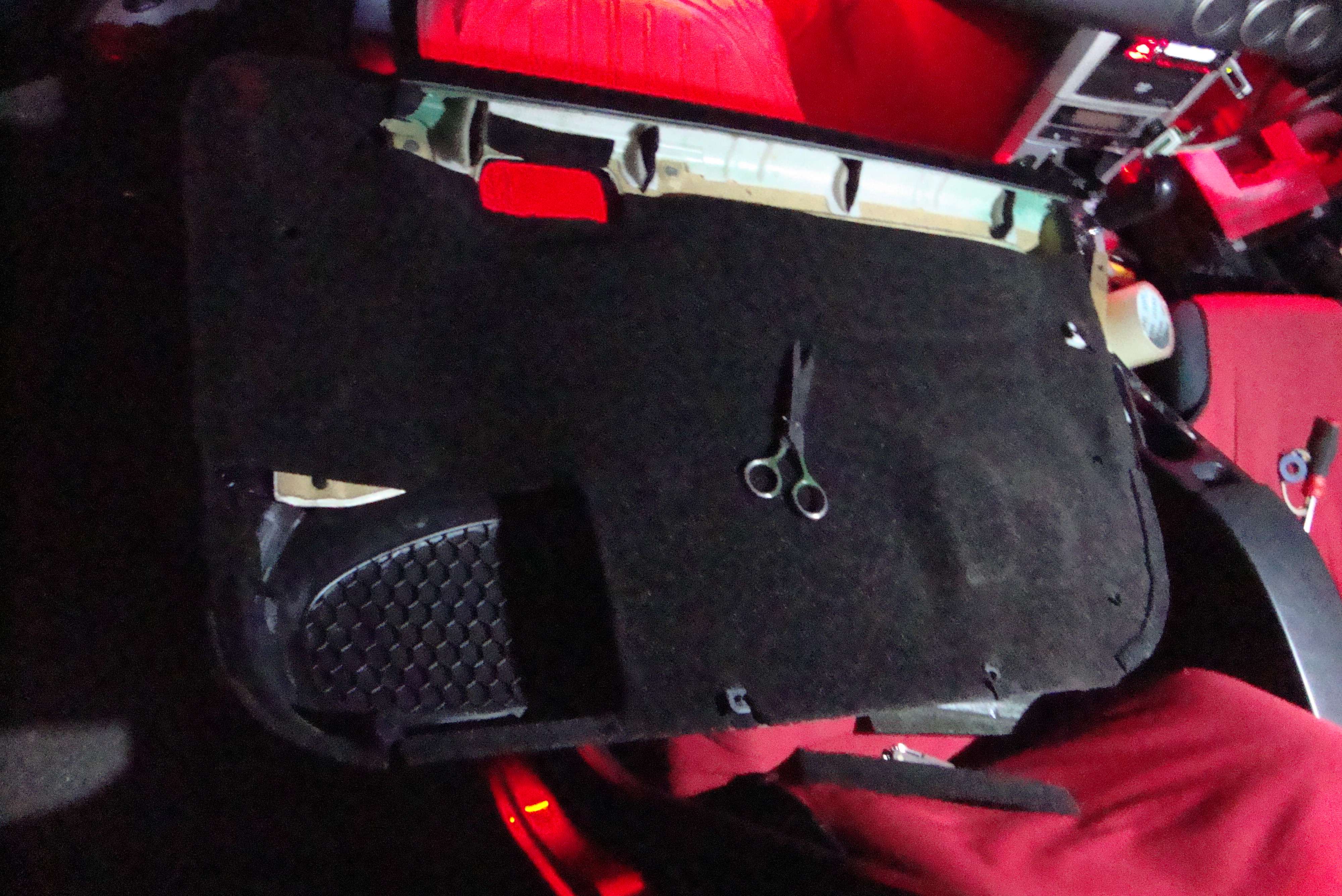

Далее взялся за общивку двери. Взял материал изоскрип 1.0*0.5, приложил, вырезал под динамик, запомнил где клипсы, и наклеил (Фото 9). после сделал дырки под клипсы. При монтаже обшивки к двери понял что лоханулся, дырки под ручку и под стеклоподьемник не сделал. Вырезал на весу и впуть. Сначала клипсы не могли щелкнуть, но помогла рука(хоть не кувалда и то ладно...) и более сильный удар по обшивки. Все встало на место.
- Водительскую дверь шумил уже на даче.

Итог:
По времени потрачено порядка 2-3 часов на 1 дверь, 4 часов на вторую и третью.
ПО материалам:
Изопласт (вибро) 1.5листа на дверь.
Сплен (шумо) меньше 0.5листа на дверь.
Изоскрип 0.5листа на дверь.

окна без дюраля / фанеры?! - глушить тех отверстия - появится бас
карта практически без вибры! - заклеить всплошную в пару слоёв - будет звук чище
дин на штатном подиуме = играет под обшивку - как минимум приблизить к обшивке, по кругу между дином и обшивкой поролон или битопласт, отверстия в сетке рассверлить, и оплавить феном заусенцы.

1. технологические отверстия закрываются фанерой 8-кой например или дюралью. вырезаете с припуском на 1 - 1,5 см на сторону, вводите внутрь двери и крепите шурупами или заклёпками. Потом поверх всего заклеиваете виброй ВСЮ поверхность.
2. На моей машине сейчас - 2 слоя визомат МП2 внутри, 2 слоя визомат мп2на карте и 5 слоёв стекломата с полиэфиркой на карте.
3 - да. новый подиум. но можно и вынести дин на обшивку. технология - доступна: http://nissan-avenir.ru/forum/viewtopic.php?f=3&t=2637 здесь.
если окна так не закрыть, то на низких частотах образуется "акустическое замыкание" - т.е. диффузор болтается, аж катушкой стучит, а звука почти нет.
для подтверждения моих слов - слабайте какойнибудь ящик литров на 20..40 и поставьте туда один дин, а второй пусть в двери играет. где будет бас?
