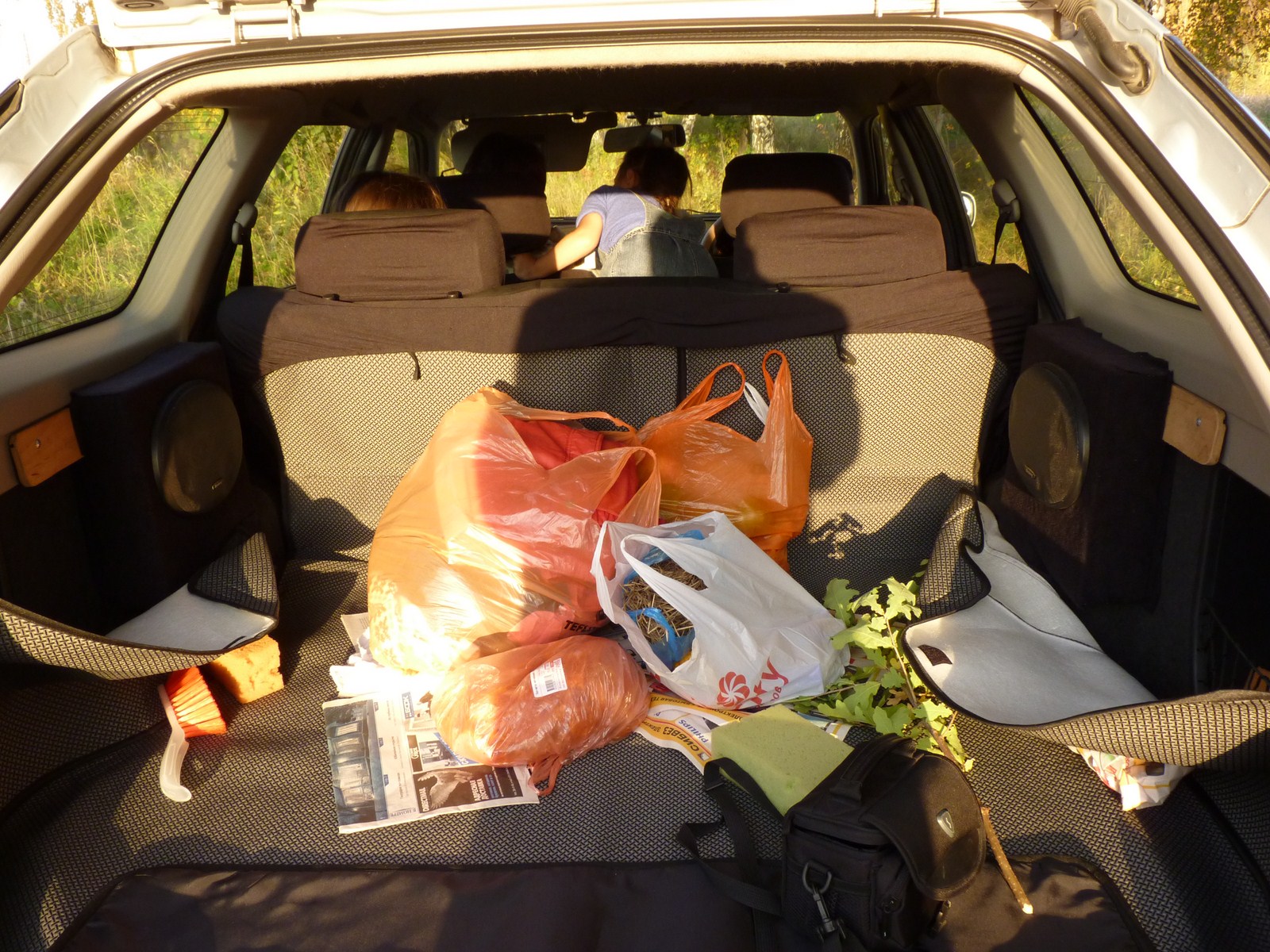

Лучше тыловых стоковых 6"х9", вот такие действительно лучше
СообщениеДобавлено: 23.10.2013 07:56
Сообщения: 336
Откуда: Нижний Тагил
Ребята подскажи тогда, реально ли 6х9 впихнуть в родные места, даже и с изготовлением подиумов, но так чтобы все потом закрывалось авенировской обшивкой???
СообщениеДобавлено: 23.10.2013 08:57
нет, там для них не хватит места!
СообщениеДобавлено: 23.10.2013 09:01
Сообщения: 336
Это я и так понимаю. Но может кто умудрялся впиндюрить их? Ведь проскакивали жешь сообщения на форуме про 6х9! Или это только несбыточные мечты?))
СообщениеДобавлено: 23.10.2013 10:34
Сообщения: 72
Откуда: г.Томск
Как вариант, установлены над колесными арками, фото старое еще отделки нет. Хорошая поддержка саба :)

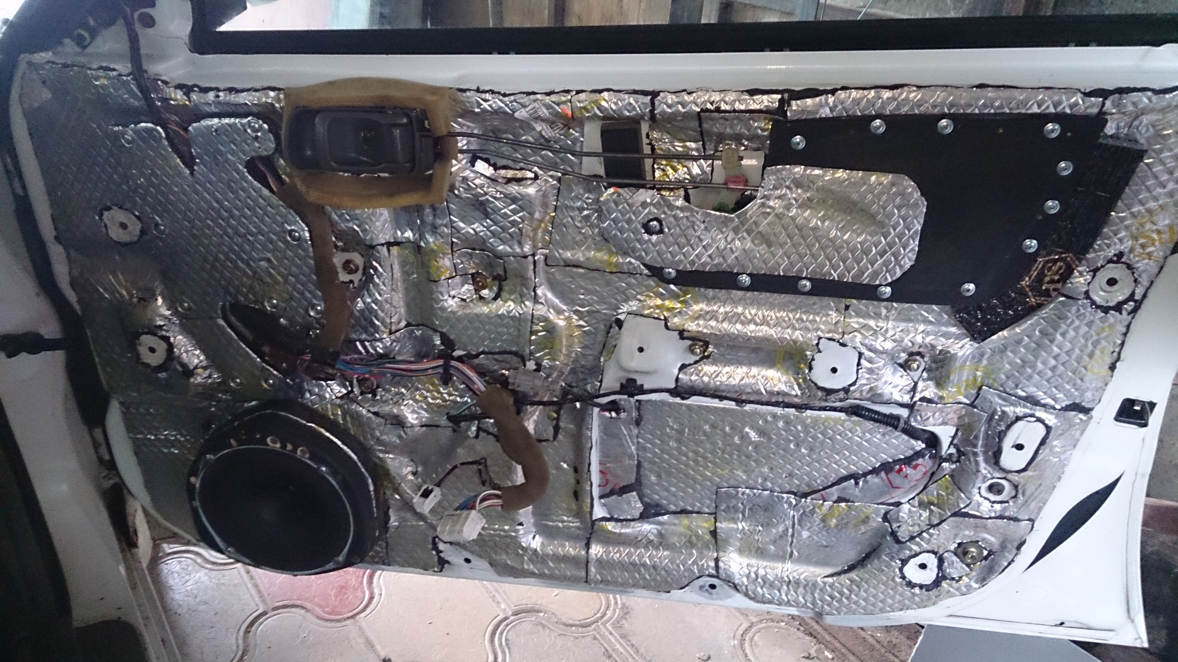

Отпишусь и я :)
Вообщем решил заменить старые динамики в дверях на новые (левый дин перестал петь)
Купил недорогие (1000руб пара) широкополосники 20 вт номинал, 4 ома, 89дб. Названия динов сейчас нет под рукой. Попутно почитал эту и другие темы насчет автозвука.
Решил подготовить двери должным образом чтобы улучшить качество звучания.
- прокатал вибропластом GOLD обе карты(внешнюю и внутреннюю) двери.
- Технологические отверстия заглушил фанерой, прикрутил саморезами.
- подиумы штатные пластиковые заменил кольцами из фанеры, покрасил черной краской.
- провода оставил штатные, ибо голова обычная китайчатина Prology 2740T. Разницу навряд ли услышу.
- попутно была сделана профилактика стекло подъемному механизму и "стекло подъемным" резинкам. Все было промыто, прочищено, смазано. Результат намного шустрее стали двигаться стекла
- сделана антикор обработка полостей двери (Расстопом пользовался). Смазаны механизмы дверных ручек, замков силиконовой смазкой.
- еще рассверлю отверстия в штатной сетки обшивки. Уж больно они там маленькие и глушат звук.
Теперь собственно ВОПРОС: как писал выше прокатал обе двери вибропластом GOLD, однако одну дверь (левую) таки пока и оставил , а водительскую дверь внешнюю карту поверх вибропласта закатал шумоизоляционным материалом "Акцент" STP - напоминает вспененный, пористый полиэтилен. Уличную карту двери шумкой не отделывал, только вибропалстом.
Так вот сравнив звучание обеих дверей левую (только вибропласт) и правую (вибропласт + акцент) получил не совсем меня обрадовавшую картину:
звуки с левой двери без шумки мне больше нравятся - лучше слышно высокие и средние частоты. Правая дверь - средние и высокие частоты явно срезаны, ЯВНО! Басы- басы да! приятней - мягкие такие, объемные, звучные! Дык вот не знаю может менять свои широкополосные динамики на двух компонентные мидбасс+пищалки? Или нафиг снять шумку, и забить на все. До отделки дверей - басов можно сказать вовсе не было, зато хорошо были слышны средние и высокие частоты. Я не любитель послушать унц унц- бум бум музыку. Важнее детальность , качество звука, а не его громоксть, мощность басов.
Кто что может посоветовать? п.с. тратиться на усилок, процессоры и прочие навороты не хочу, не так часто я слушаю музыку в машине. Хотелось получить просто сносный звук, отличающийся в лучшую сторону от стокового - с пластиковыми подиумами и не заглушенными тех. отверстиями дверей.
p/s/ на фото дверь без акцента, только вибропласт.
DSC_0169.JPG [ 2.37 МБ | Просмотров: 48342 ]
