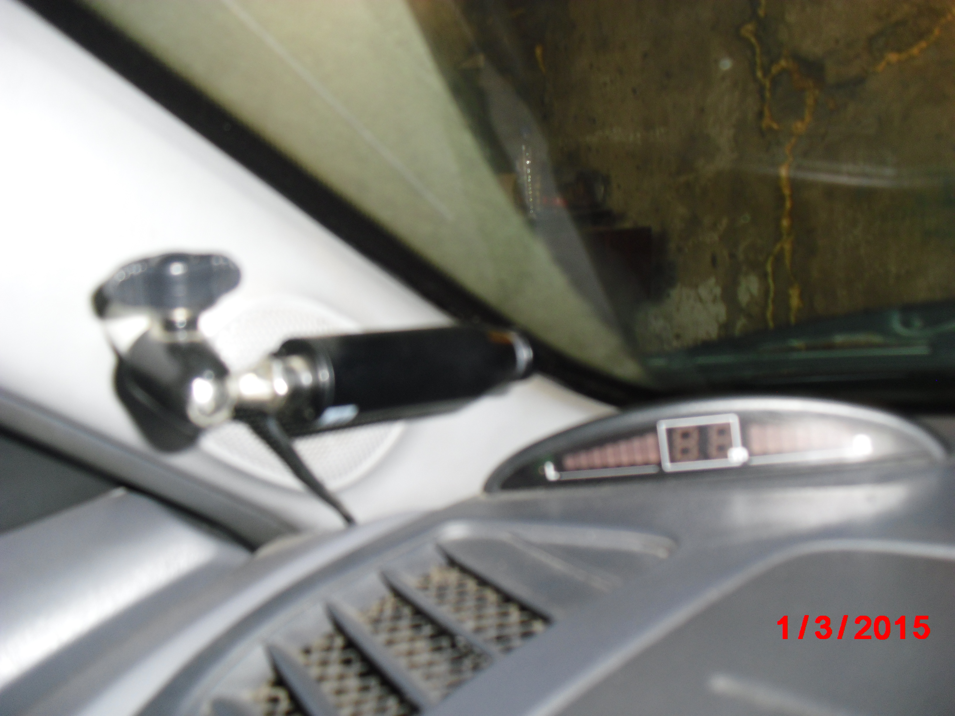

Скажите, можно ли вывести изображение от камеры
Вложение CIMG0079.JPG больше недоступно

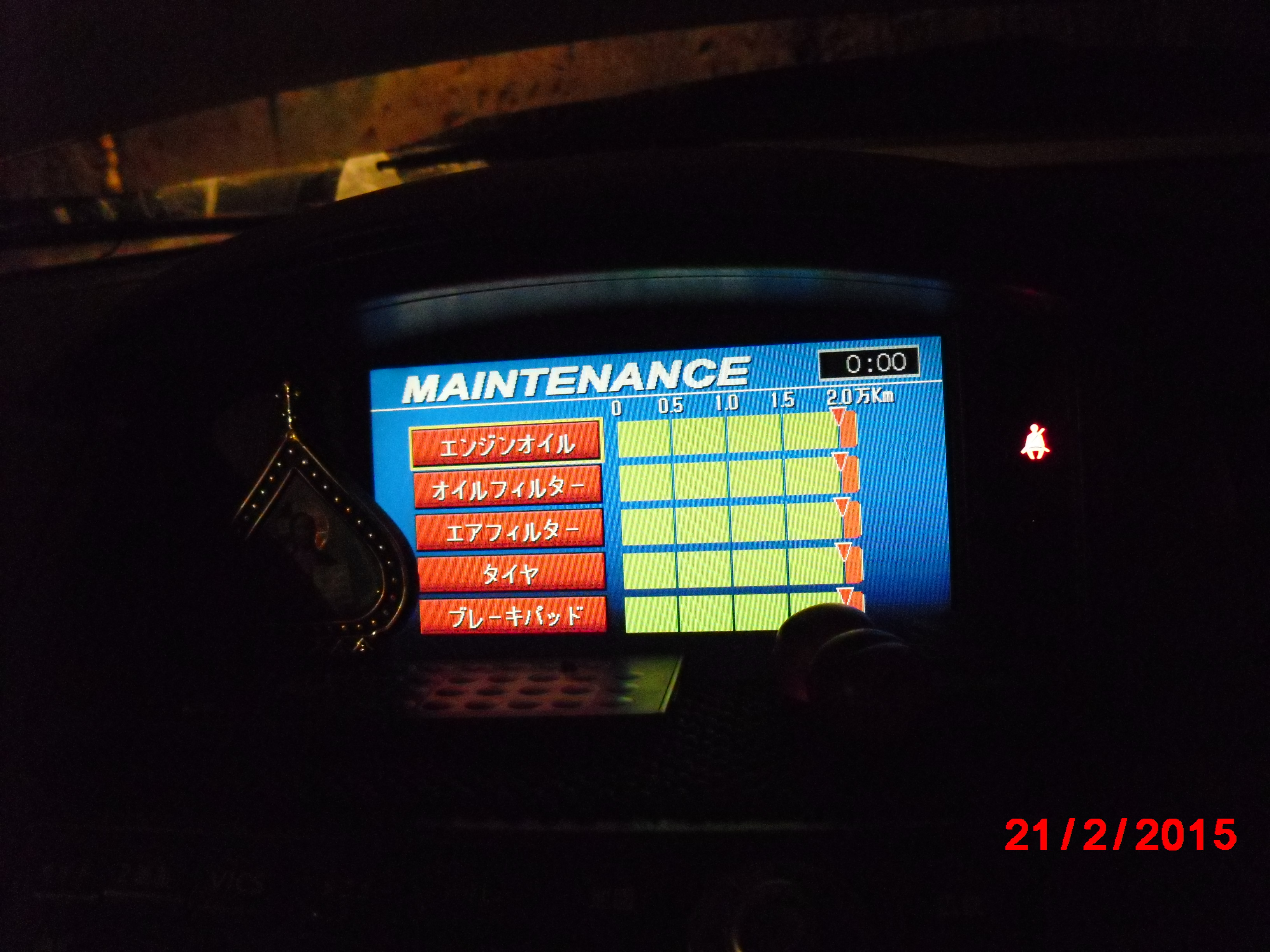

на экран нави? Это же длиннофокусная камера? У меня стояла такая система - провод камеры шел в DVD магнитолу в видео/ин, из магнитолы идет выдео/оут на экран нави, но как что там включать, не в курсах. Вообще хозяин говорил что не работает и делать надо. Снимал монитор нави, там вижу кабель, по которому типа из DVD магнитолы идет сигнал в дисплей нави.. Короче что сделать можно насчет обгонной камеры, может напрямую через транскодер pal/ntsc подключить камеру к нави дисплею (то есть посредником будет не громоздкая DVD магнитола, а транскодер), можно так? Или какие еще есть варианты? И самое главное, как это изображение от камеры (какой кнопкой) далее нужно будет включить, и вообще где инструкцию по этому дисплею найти, все в иероглифах - ну включил компас, все на месте... Север всегда впереди, как ни крути. постоянно горит вот такая фигня - как её убрать и что это вообще?

Скажите, можно ли хотя б время пока на монитор вывести, чтобы та хрень желтая с надписью maintenance не висела впустую? Или хоть что то полезное??????? Какие кнопки жать?))

Я все подряд тыкал. В итоге разобрался как в тех дебрях ползать. Щас так на память не вспомню)
У меня обычно Trip meter стоит.

Чисто информация, ничего страшного не случится. На память помню нажатие крайней левой клавиши нижней, а потом по центру джойстика даёт изменение яркости. Левее от джойстика нижняя клавиша что-то вроде клавиши "назад".

- пилять как будет время переведу всю эту муть, хотя бы во вкладке сервиса, чтобы хотя бы maintenance напоминалку убрать. А то выставляю trip meter - и каждый раз выскакивает maintenace. Так и японский изучить как бы не пришлось еще ненароком)))
Надо только чтобы всегда открывался trip meter например - есть вероятность, что такое изначально невозможно при каждой перезагрузке компа... Ну посмотрим.

Maintenace просто все ползунки вправо и все. Тыкать в джойстик для подтверждения(оно еще и как кнопка работает). Через какое-то время опять выскочит, когда уже забудешь про него. После вкл выкл зажигания открывается последнее окошко, которое было на тот момент.

Передвинул все ползунки вправо, зафиксировал там. Но четвертый пустой какой то. Читал что это напоминалки типа reminder на европейских такие же - когда там менять расходники. Попробую сделать по твоему алгоритму....
но хотя я делал так - может что не так доделываю в конце:
вошел в первую кнопку слева - передвинул стрелку до упора вправо, затем джойстиком вниз на вторую кнопку- пердвинул и так далее, все стоят вправом конце, как на фото (это мое фото месяц назад) - может еще что в конце что-то делать? Выхожу на трип метр, глушу. Блин завожу - должен же триметр появится, а снова хрень эта с ремайндером в мейнтенансе, снова на трип метер переключать надо. Япона мать. :x

нужен точный алгоритм - попробую поискать или в покое потыкать сей "интуитивный" интерфейс :lol:
