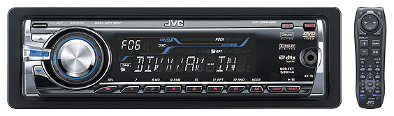

у меня ситуация следущая. вставляю диск двд в магнитолу музыка играет а изображение на штатном экране черно белое и скачет очень быстро и интенсивно. В ставляю в штатный проигрыватель где написано двд вообще не показывает. Думаю вообще вытащить все майфуны и вкорячить хороший двух диновый, сенсорный.
 Заголовок сообщения: Re: Работа TV/NAVI на Авенире
СообщениеДобавлено: 03.04.2012 20:57
Штатный читает только диск с картами для навигатора!
СообщениеДобавлено: 04.04.2012 06:40
Сообщения: 148
Штатная видео система работает в NTSC формате, если двд магнитола не поддерживает этот формат, то изображение будет ч/б и прыгать. Себе поставил такой с поддержкой PAL/NTSC.
