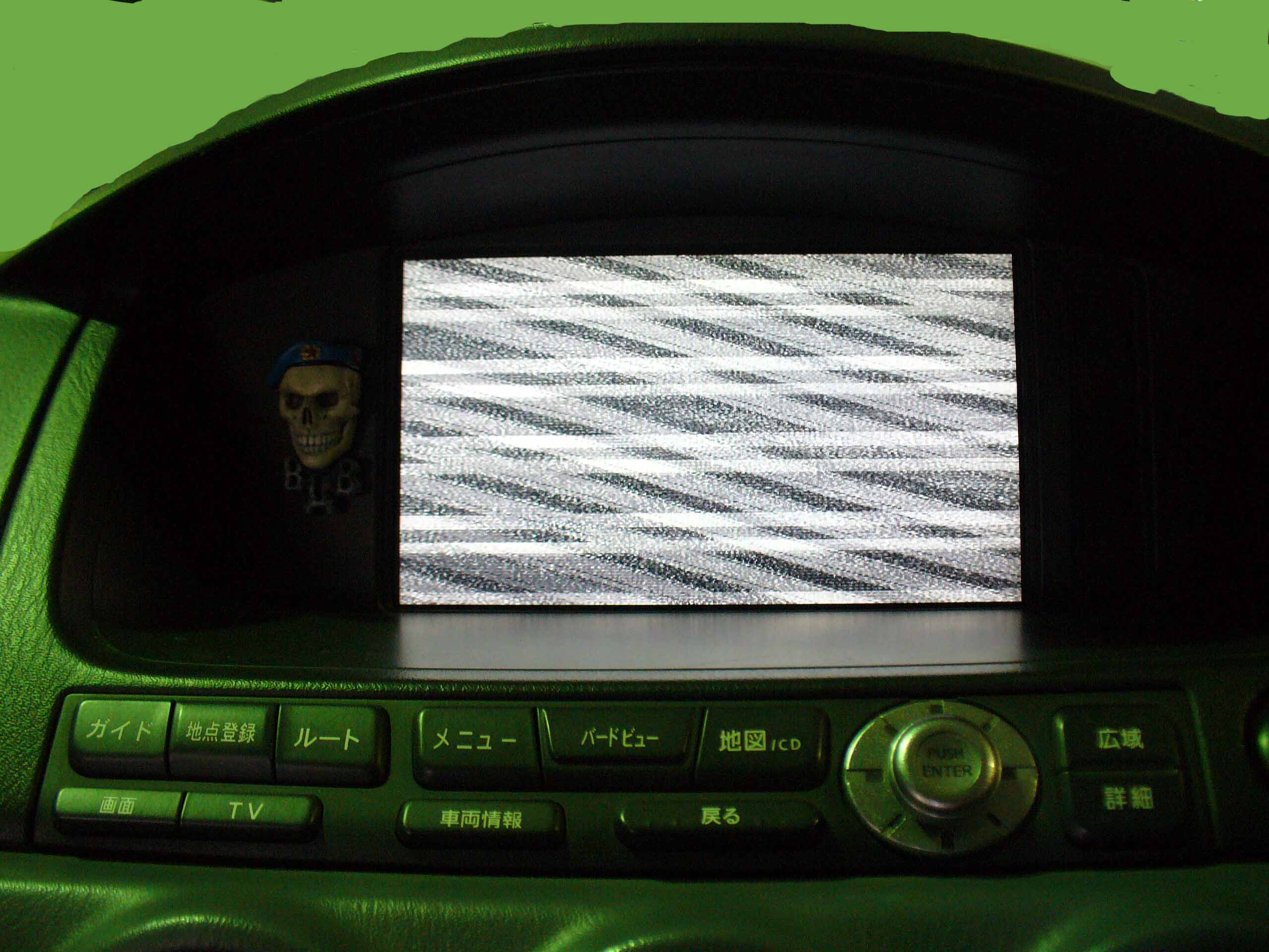

Люди добрые у меня всё работает, проблем ни каких не было до того момента пока я не решил подключить DVD кабель от мафона к тюнеру что бы можно было фильмы на стандартном монеторе смотреть. Подключил и что я увидел, изображение идёт но оно прыгает, по экрану идут полоски и всё тут, :( думал не правильно подключил проверил всё в норме. Как это можно исправить? Может как то можно подстроить? На мафан грешить бесполезно он у меня всеядный и всё отлично показывало когда подключал свой монитор.
 Заголовок сообщения:
СообщениеДобавлено: 15.07.2008 18:29
Сообщения: 756
temon писал(а):
Подключил и что я увидел, изображение идёт но оно прыгает, по экрану идут полоски.
Мафон небось в PAL все выдает ? А покемонский тюнер врубается только в NTSC
Купи транскодер PAL - NTSC автомобильный (если прием российского ТВ не актуален)

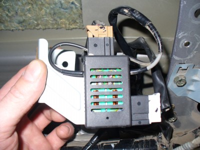

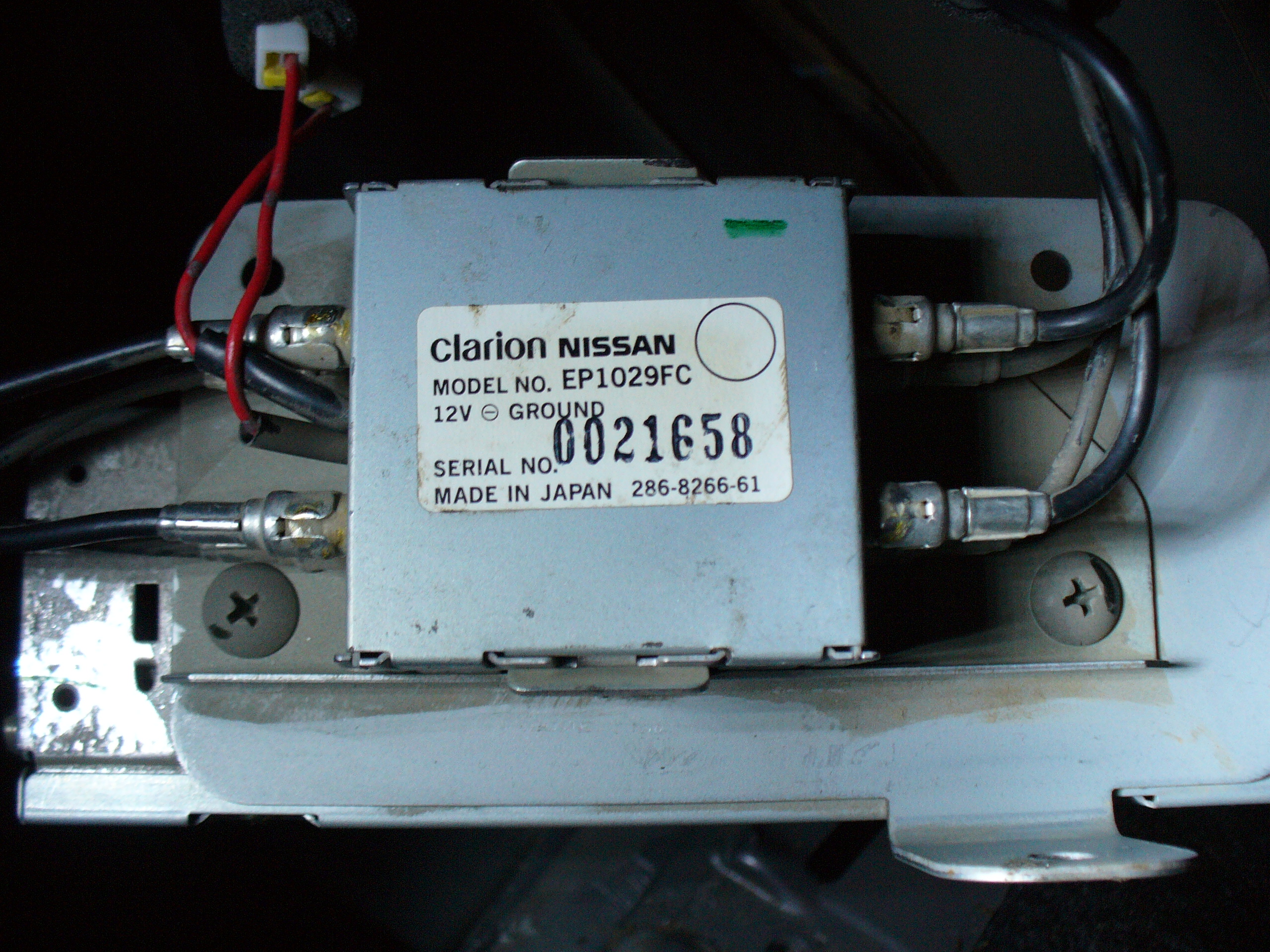

Мужики что это за блок
P1040232.JPG [ 1.93 МБ | Просмотров: 24584 ]

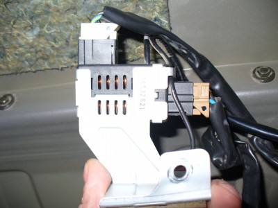

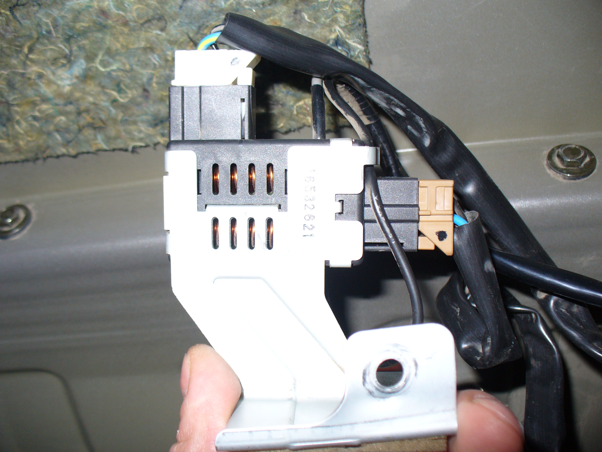

Сообщения: 148
С другой стороны.
P1040233.JPG [ 1.71 МБ | Просмотров: 24584 ]

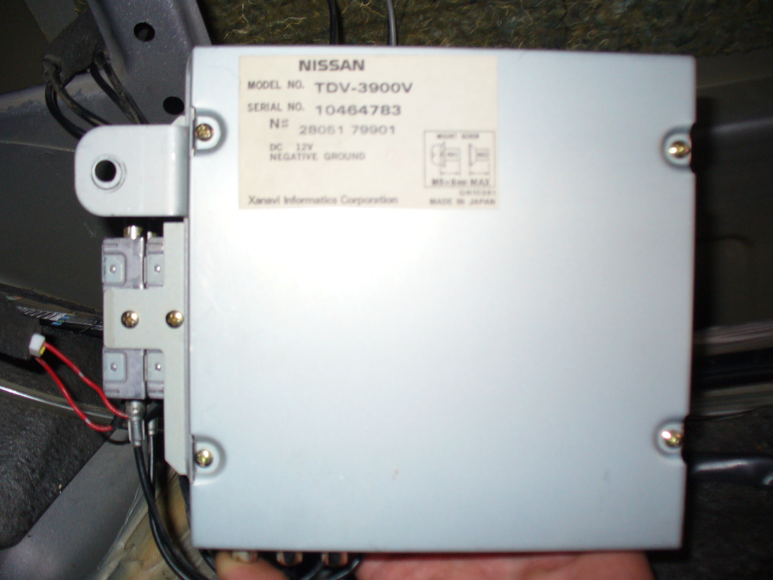

Сообщения: 148

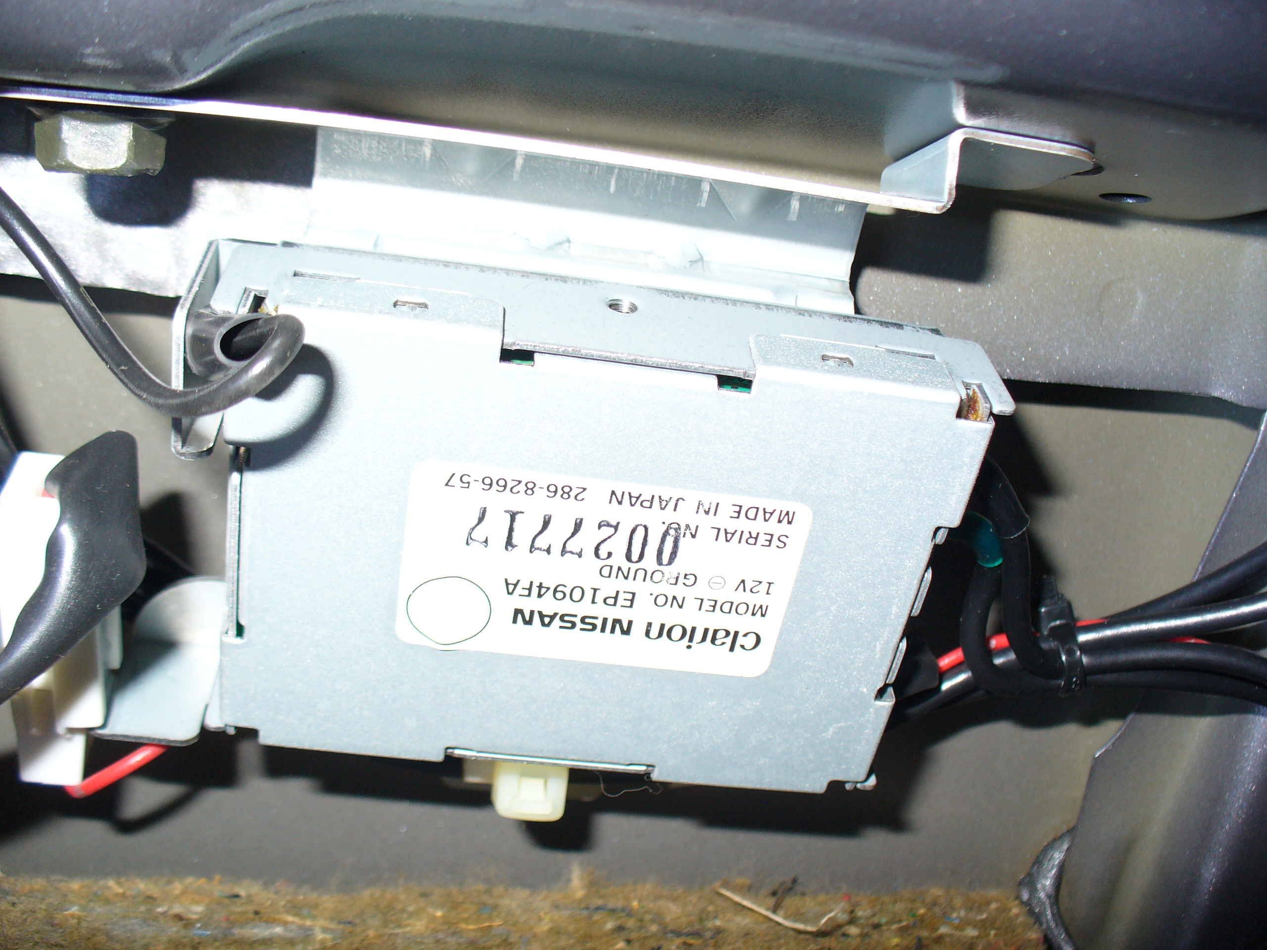

Ещё фото всякой хрени в багажнике.
P1040235.JPG [ 1.43 МБ | Просмотров: 24584 ]

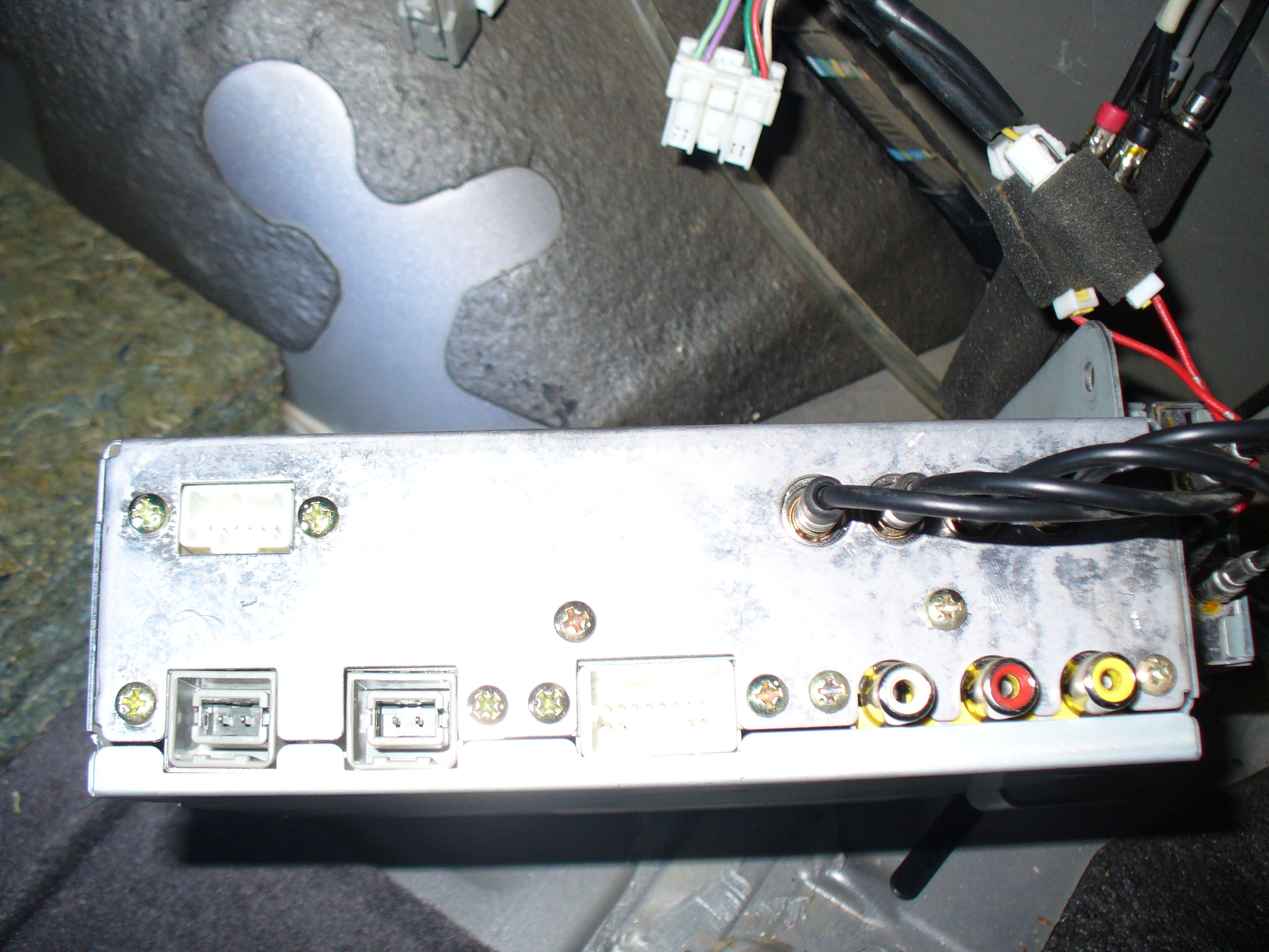

Сообщения: 148
ещё.
P1040238.JPG [ 1.86 МБ | Просмотров: 24584 ]

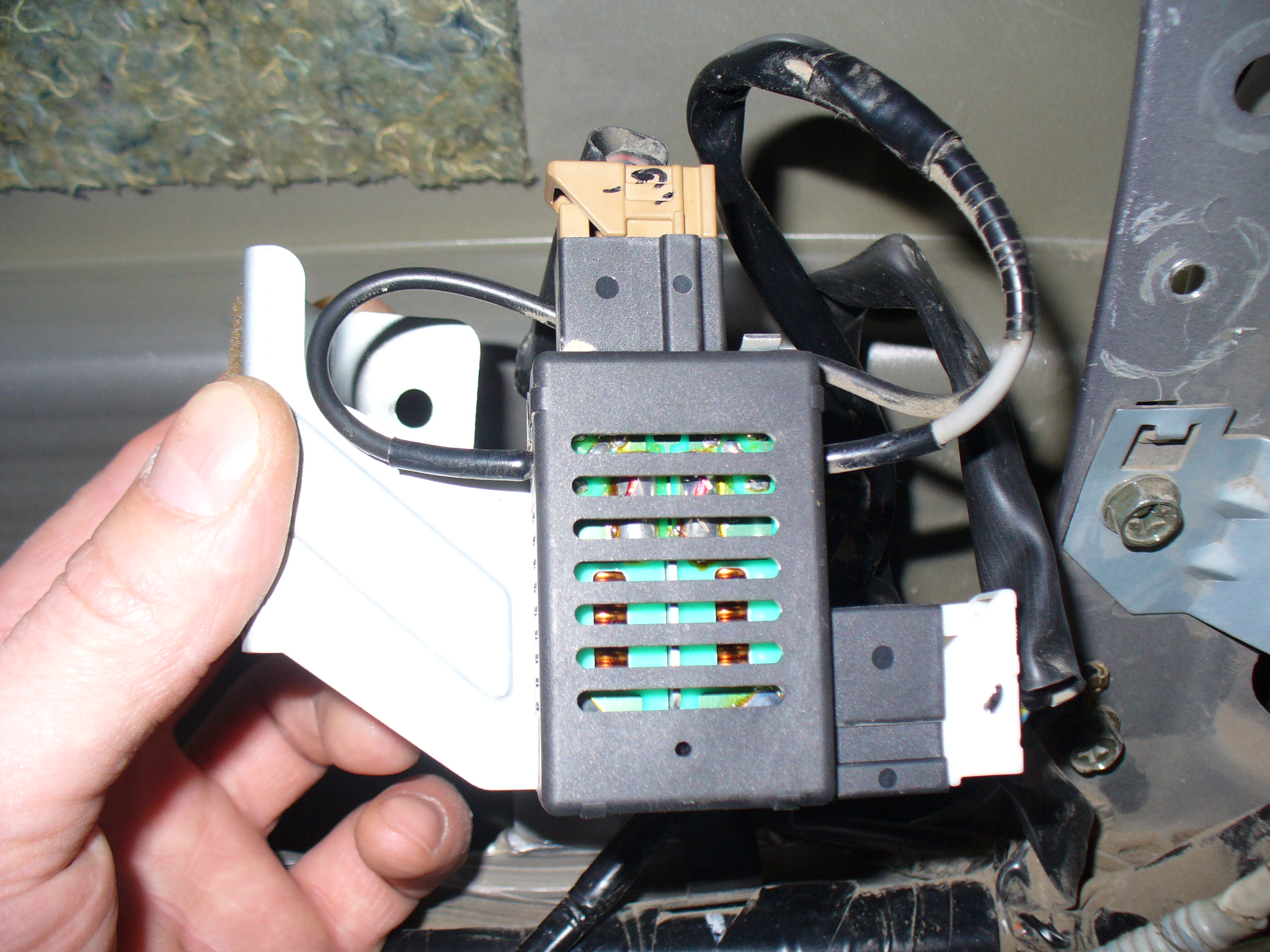

Сообщения: 148
с торца
P1040239.JPG [ 1.88 МБ | Просмотров: 24584 ]

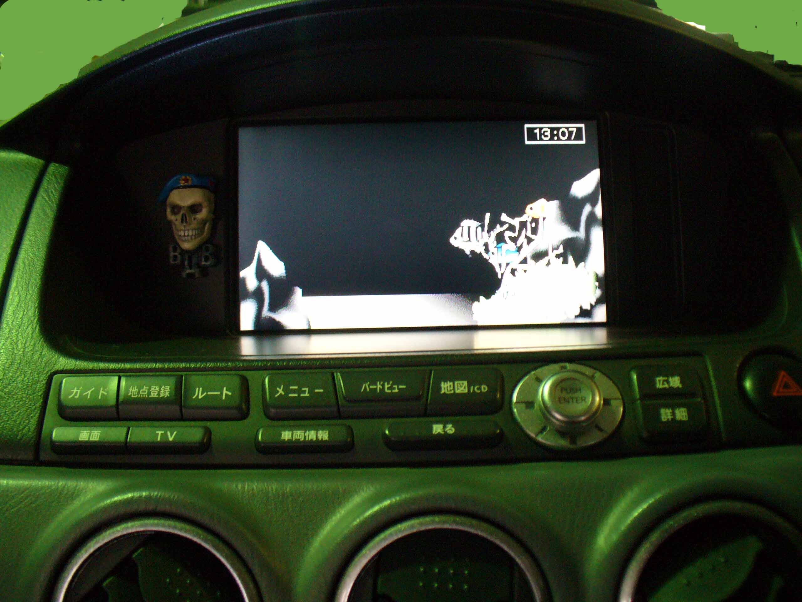

Сообщения: 148
Катаюсь с такой картинкой.
1.jpg [ 233.74 КБ | Просмотров: 24584 ]
